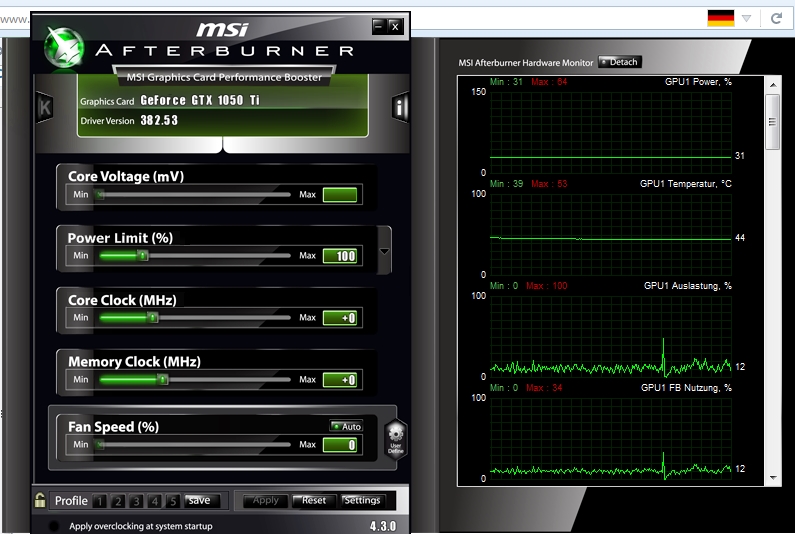

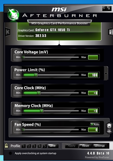

hab die GTX 1050TI Strix von Asus und die Programme Afterburner,Riva Tuner,HWinfo64 in den neuesten Versionen installiert,nun habe ich folgende Probleme.
Zum einen zeigt mir Afterburner keine vernüpftigen Werte an zum anderen wird in Games kein OSD
eingeblendet
Hat jemand ne Idee wo die Fehler liegen könnten?
Danke

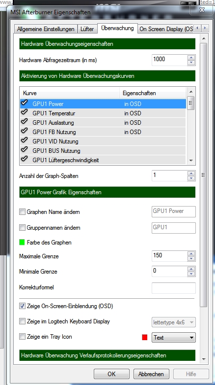

Habe im Afterburner alles ausgewählt,in der Tabelle steht hinter den Punkten auch "in OSD" und unten ist der Hacken in zeige One Screen Eiblendung (OSD).
Mir wird Core clock,Memory Clock garnichts angezeigt woran liegt das bloß?

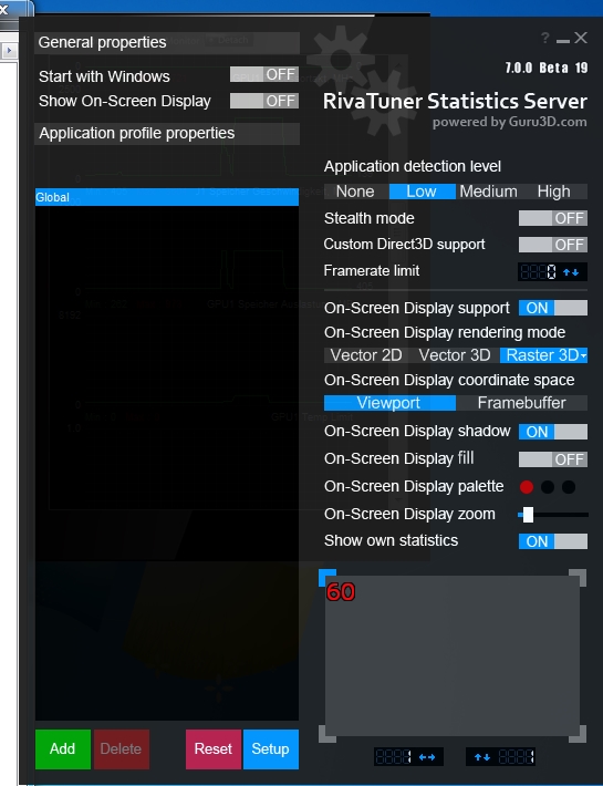

8 Antworten und keiner erwähnt den Rivatuner Statistic Server der hauptsächlich die OSD steuert?
Dein erster Screenshot ist nicht sonderlich hilfreich da du rechts noch deutlich runter scrollen kannst, und dort findest du keine Taktrate?
Oh stimmt ganz vergessen...

EDIT: Oben hat er im 3ten Screenshot schon den Riva Tuner Statistic Server also das kanns auch nicht sein?:freak:
Jetzt hab ich die Lösung im Statistic Server den Schalter Show on Screen Display auf on schalten

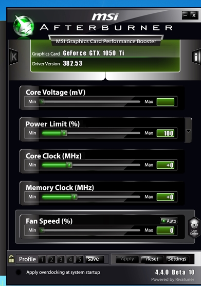

Die Version 4.40 Beta 10 brachte nichts,werder ein OSD noch eine vernüpftige Anzeige bei Afterburner.
Dachte ich auch,habs dann auf on gestellt leider keine Änderung.

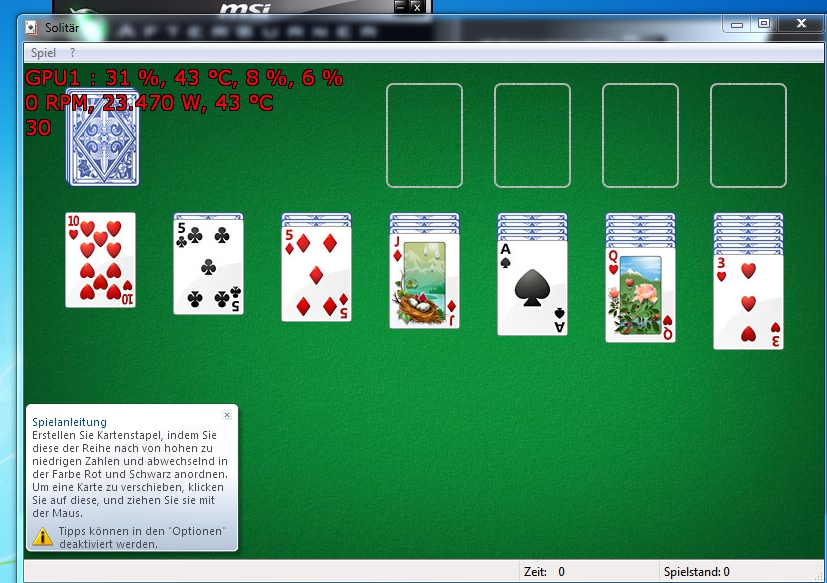

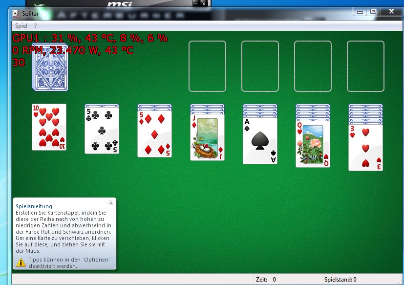

Ta da, danke für den Hinweis "Blueztrixx". Ein Blick auf Screenshot #3 und man sieht das die OSD ausgeschalten ist ("Show On-Screen Display")
