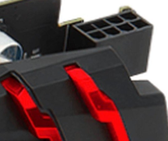

ich benötige wegen eines Upgrades von der GTX 680 auf die GTX 1060 einen Adapter für mein Netzteil, da die 1060 8 Pins hat.

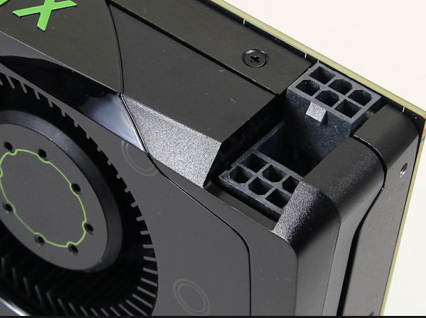

Momentan habe ich bei der 680 12 Pins angeschlossen, 6 oben und 6 unten
Die 1060 hat 8 Pins

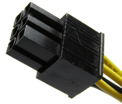

Pins die Momentan bei der GTX 680 angeschlossen sind: (jeweils zwei also insgesamt 12)
Mein Netzteil hat aber nur die 12 Pins (6 auf einem Kabel + 6 auf dem zweiten Kabel), daher kann ich die Grafikkarte nicht mit Strom versorgen. Gibt es einen Adapter von meinen 6 Pin Anschluss auf einen 8 Pin Anschluss? Leider konnte ich keinen passenden Adapter finden, wenn man nac 12 pin zu 8 Pin, 6 Pin zu 8 Pin googelt kommen nicht die die ich benötige --> Korrigiert mich bitte sollte ich mich irren ;-)

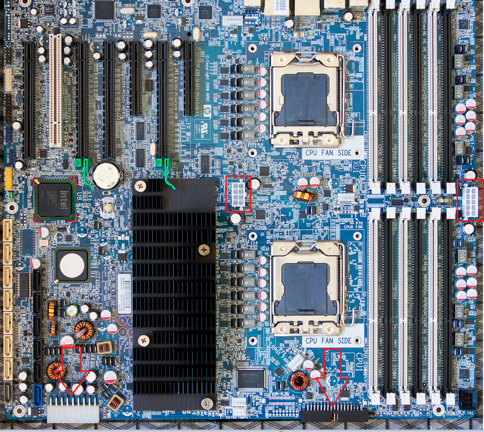

Beim Mainboard sind bereits alle pins belegt die in der Mitte sind Standardmäßig belegt. Unten rechts ist noch frei, denke aber nicht das dieser Anschluss geeignet ist. Unten Links ist die Hauptversorgung des Mainboards. Ansonsten sind keine Anschlüsse mehr frei, so wie ich das sehe

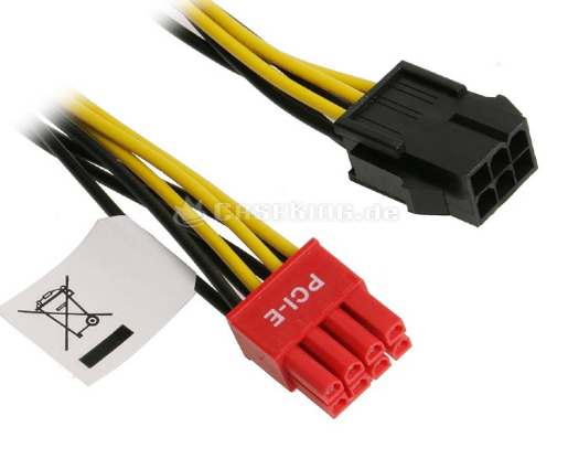

Dieser hier wird vermutlich passen, oder hat jemand einen Link für mich?
Ja, der passt.
Allerdings bin ich absolut kein Freund solcher Adapterlösungen. Die sind einfach eine potenzielle Fehlerquelle.
