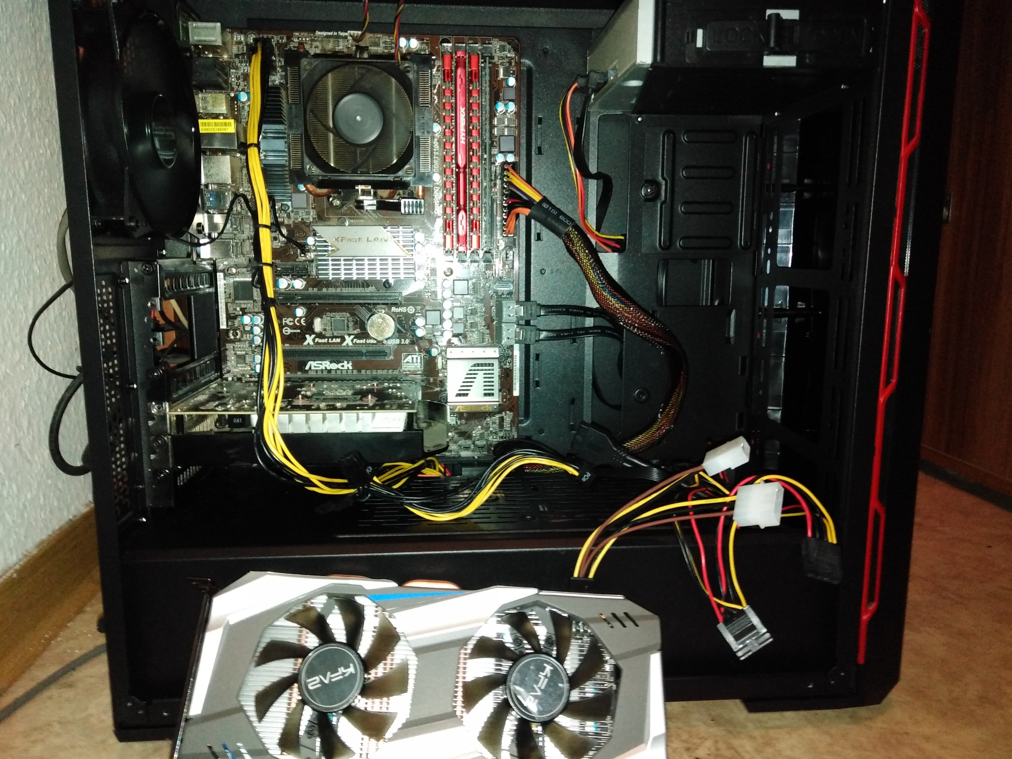

mach mal ein Foto von deinem offenen System so das wir die verkabelung sehen

Jdtzt ist natürlich wieder die Alte drin. Die 1060 käme dann mit den beiden weissen an die zwei passenden
schwarzen Stecker vom Board. Hab es auch schon über das Kabel links (schwarz/gelb) probiert, da ist ebenfalls ein 6-Pin Anschluss frei.

Die 750er (die auf dem Bild grade im unteren Slot steckt) läuft ja so auch
