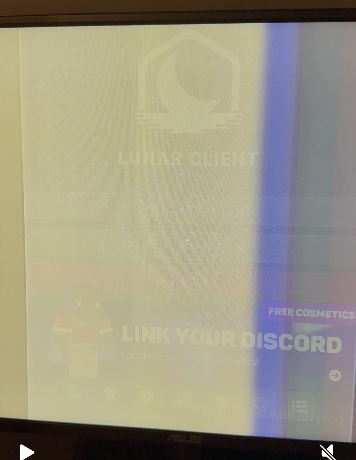

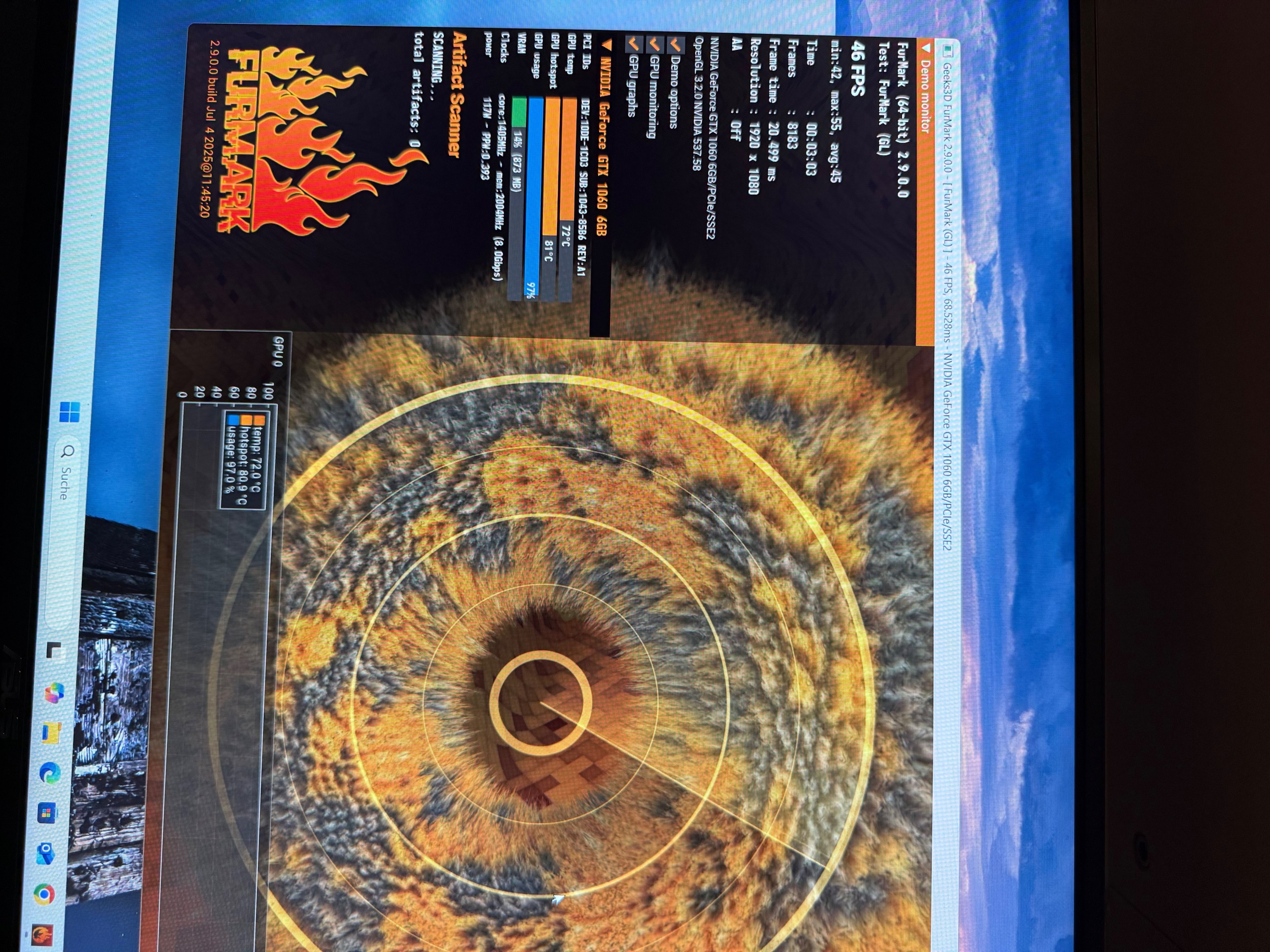

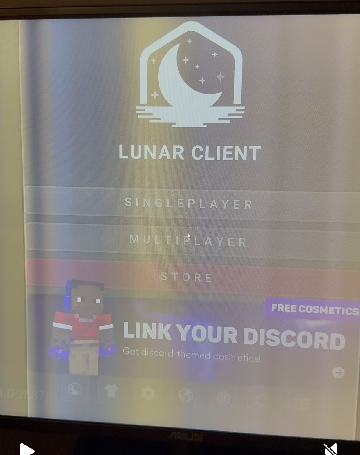

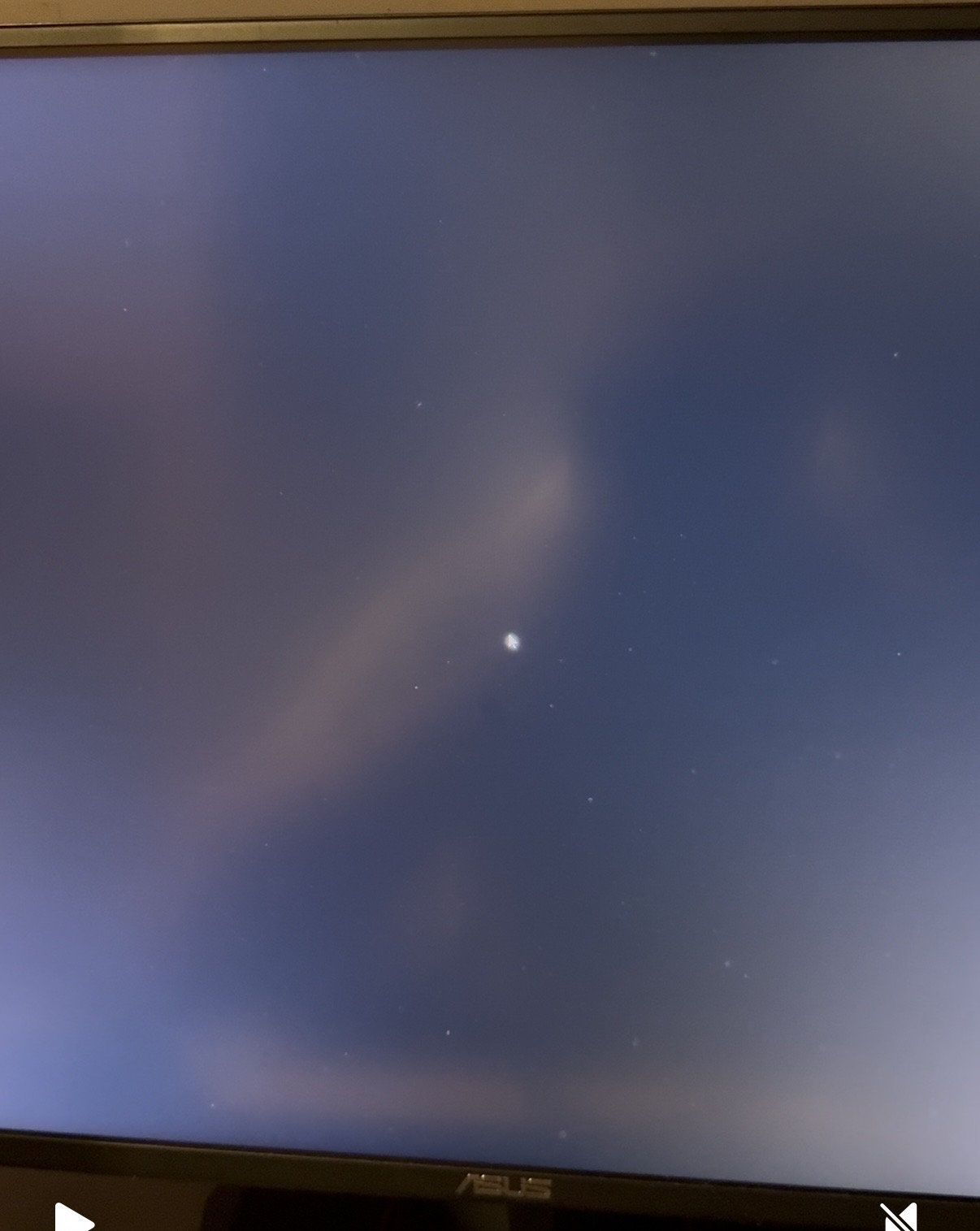

über die vega lässt er sich nicht starten. anbei noch bilder wenn das flackern in minecraft losgeht. den furmark test hat die gpu gemeistert
