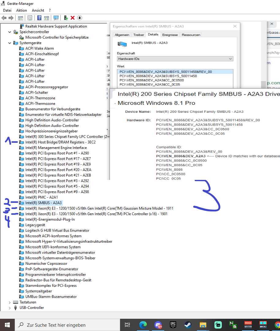

1.Zuerst ist mir aufgefallen bei GPUz das meine Grafikkarte beim Bus INterface dies anzeigt. PCIe 3.0 x16 unterstüzt @1.1 x2 oder unter Last : 3.0 x2 egal welches spiel ich spiele, wie lange, und Furmark ändert auch nichts. Kann es sein auch wenn keine M.2 SSD verbaut ist jedoch der treiber, das die lange gekappt werden?
In Aida Extreme wird unter BUS-Device alles als Unknown angezeigt jedoch weiter unten alle Hardware als PNP....????
2. Im geräte Manager unter Systemgeräte folgendes rätsel...
Nach neuer Installation habe ich von intel die treiber installiert. heute habe ich von Gigabyte denIntel INF heruntergeladen, keine meldung und installation verlief normal... Dann wurde ich neugierig und habe nochmal probiert den Intel Inf. Treiber von Intel als Hersteller drüber zu installieren kam die meldung älterer treiber, nun ist der von Gigabyte drauf.
Warum steht beim Intel smBus Chipsatz 200... ich habe 300!!!-
Hoffe jemand kann mir das erklären , oder weiß wie ich mein rechner mit richtigen Treibern zum laufen bekomme, freue mich über jeden Tipp, Hilfestellung und Lösungen !
Bitte prüfe die Aussage, denn deine CPU wird auch als xeonv5 erkannt. Also Skylake. Da passt der 100/200 Chipsatz.
Oder du hast die falschen Intel Treiber draufgehauen. Die für Skylake und nicht die für CoffeeLake.

im gerätemanager wird auch der intel chipsatz 300 angezeigt, LPC controller, über dem eintrag host bridge/dram register
evtl funktioniert auch der smbus der vorherigen chipsatzgeneration, da sich nicht wirklich viel getan hat, bis auf die nummer (200 zu 300)
