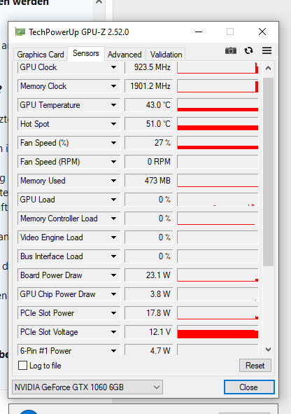

Hallo, hab ein Problem mit oben genannter GPU.... die Lüfter drehen nicht. Und zwar keiner von beiden.
Karte hat keinen Zero Fan Modus, d.h. auch im Desktopbetrieb sollten die Lüfter mit ca. 30% laufen, was GPU-Z zwar angibt aber trotzdem stehen beide Lüfter still.
GPU zerlegt und gesäubert dabei auf irgendwelche Schäden untersucht. Nix gefunden hat auch nix gebraucht.
Problem tritt in 2 unterschiedlichen Systemen - d.h. auf unterschiedlichen Mainboards und mit unterschiedlichen Netzteilen jeweils genau gleich auf.
Ergänzend möchte ich erwähnen, dass die GPU bis auf dieses Problem einwandfrei funktioniert, d.h. Treiber lassen sich installieren, die Karte wird in Windows richtig erkannt, Spiele laufen auch. Die Karte wird dann aber natürlich zu warm.
Mit ist natürlich klar, dass man das einfach mit einem Gehäuselüfter regeln kann, würde das Problem aber gern richtig lösen.
Hab Ersatzlüfter gefunden, bin mir aber nicht sicher ob es nur an den Lüftern selbst liegt, oder ob nicht etwas mit der Lüftersteuerung oder der Stromversorgung der Lüfter im Argen liegt. Finde es schon komisch dass keiner der beiden Lüfter dreht, bei einen Lüfterschaden würde ich eher davon ausgehen dass halt einer von beiden den Geist aufgibt.
Auch das BIOS neu aufspielen hab ich mir schon überlegt, möchte ich aber vermeiden, denn ich halte es eher für riskant und glaube nicht wirklich dass es daran liegt...
Anbei noch ein Screenshot von GPU-Z man sieht deutlich dass die Lüfter eigentlich mit 30% laufen sollten aber nicht drehen.
Hatte so ein Problem noch nie und bin für alle Lösungsvorschläge und Anregungen dankbar. Danke für's Lesen, sollten noch Infos gebraucht werden werde ich mich bemühen die nachzureichen.

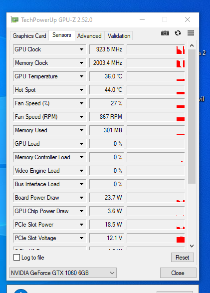

Danke an alle die sich an der Diskussion beteiligt haben. Und besonderen Dank an @maxi_rodriges ....
Manchmal ist die einfachste Lösung die naheliegendste und man ist evtl. einfach nur zu faul um es auszuprobieren.
Die Lüfter drehen - allerdings mit dem Lüfter einer anderen GPU....
Nämlich von meiner alten 670 von MSI - hatte ich zufällig noch rumliegen und die Lüfter haben den gleichen Anschluss
GPU-Z zeigt auch das richtige an, nämlich wieder tatsächliche Bewegung des Lüfters.
Für ca. 8€ bekommt man einen Nachbau des Originals aus China.
Wenn's danach vielleicht wieder geht, kann man evtl. sogar rechtfertigen, dass man sich etwas für diesen Preis um die halbe Erdkugel schicken lässt.
