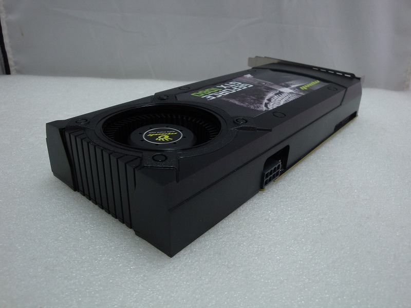

Und zwar habe ich einen Pc (Fertig Pc) mit einer Gtx 1060 gesehen, welche einen 8 Pol Anschluss benötigt. Die Firma welche den Pc vertreibt hat aber anstatt einem 8 Pol Stecker einen 6 Pol Stecker dran. Meine Frage wäre jetzt ist das so in Ordnung oder wird die Graka durch den fehlenden Stromdurchsatz limitiert? und wäre dann ein Adapter besser?

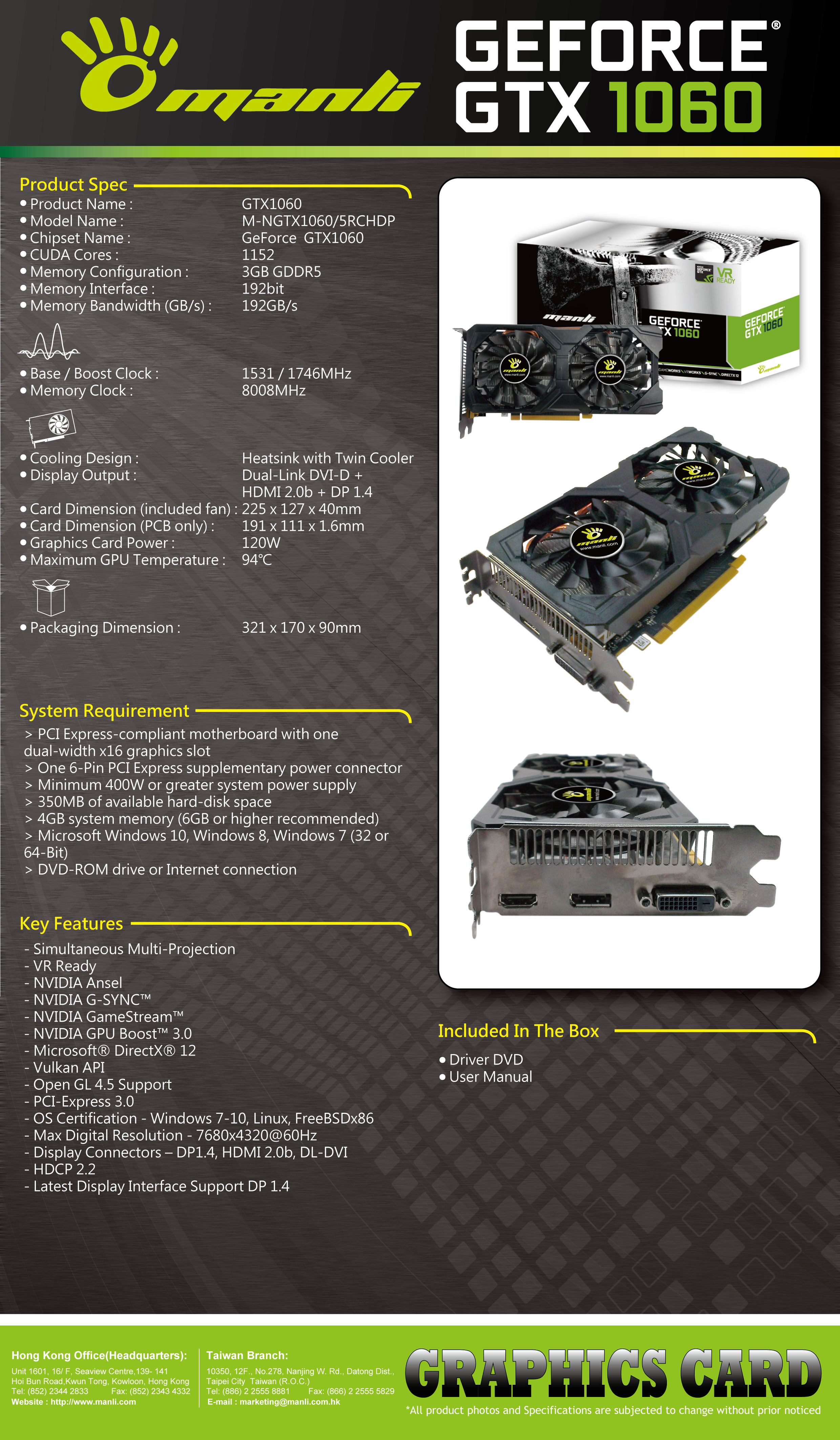

Das ist die 3GB version der Karte.
Der Verbrauch ist mit 120Watt angegeben und benötigt 6-Pin.

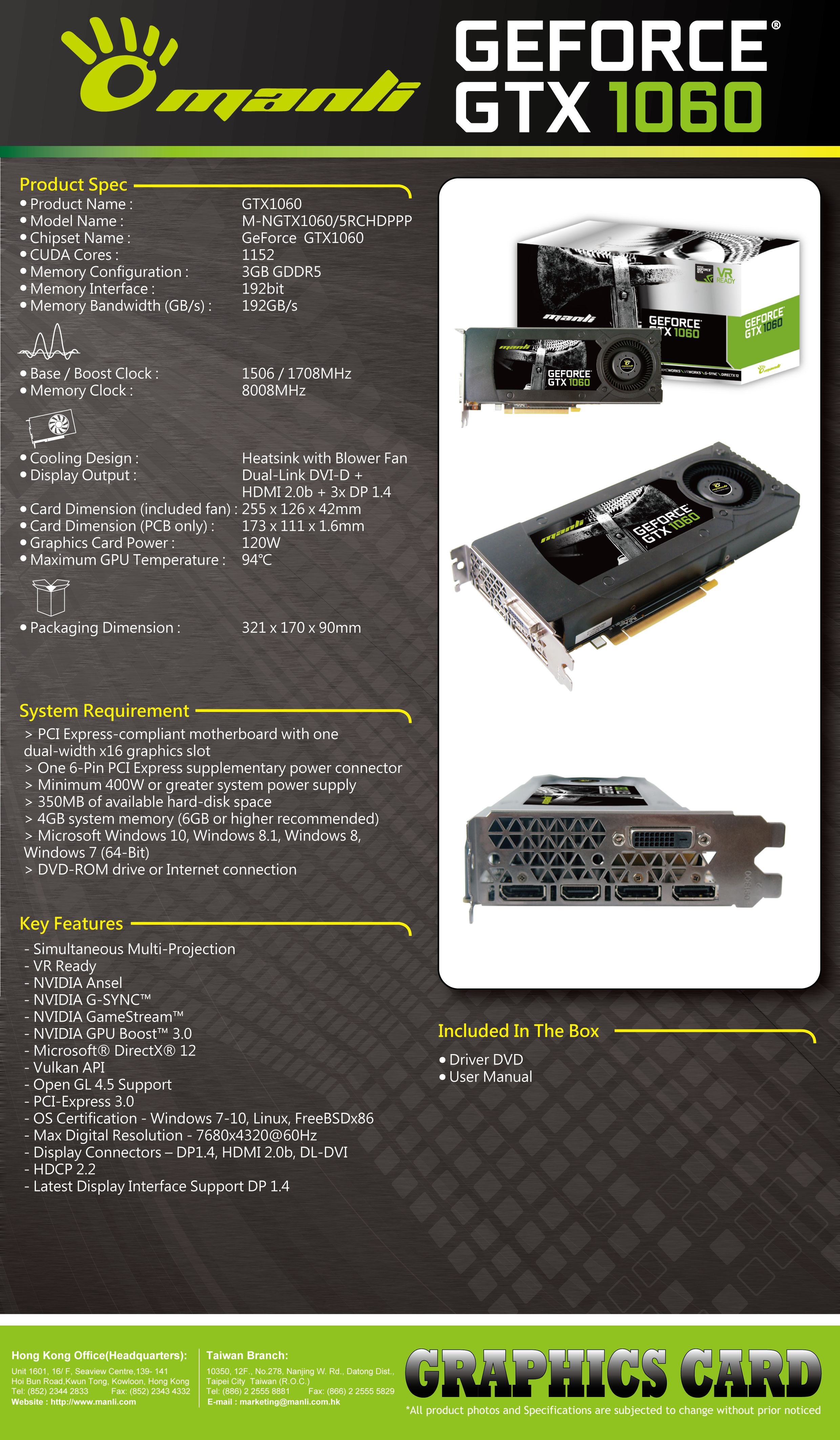

Dann ist bloß die Frage warum an der Grafikkarte selber ein 8-Pin Anschluss ist. Jedenfalls war ich mir nicht sicher ob das jetzt ganz so gut sei.
es ist die Variante mit dem standard Lüfter. quasi 1 Lüfter. Die Grafikkarte die ich verlinkt habe oben.

@ Nickel: das ist ne andere graka als die verlinkte.

@Deathangel008
Ich sehe es gerade, aber wird wohl doch nur ein anderer Kühler sein.
Aber OK, sorry.
Dann ist es wohl diese:
Genau diese ist es, jedoch hat sie anstatt wie dort beschrieben keinen 6-Pin sondern einen 8-Pin Anschluss. Wahrscheinlich haben die beim zusammenbauen sich auch auf diese Angaben verlassen und ein Netzteil mit einem 6-Pin Stecker genommen. Aber jetzt steckt halt ein 6-Pin Stecker im 8-Pin Anschluss.
Wie gesagt, der Verbrauch ist mit 120W angegeben und 6-Pin, das reicht auch vollkommen für diese Karte.
Okay gut. Ich hatte halt nur zweifel ob die Karte vielleicht limitiert werden könnte durch diesem Anschluss.
Dann mal anders gesponnen. Was wäre wenn man jetzt einen 8-Pin Stecker reinstecken würde obwohl sie nur 120 Watt verbraucht. Zum OC ist sie ja jetzt nicht wirklich prädestiniert.

Naja habe ich in den 2 Beiträgen doch relativ gut verstehbar erklärt.
Das Netzteil bietet ein 8-Pin Stecker für das Mainboard und einen 6-Pin für die Graka.
An der Graka selber ist ein 8-Pin vorhanden welcher aber nur durch einen 6-Pin belegt wird.
Ja, @Nickel.
Aber es ist komisch warum die Grafikkarte dann einen 8-Pin Anschluss hat. Ich hätte ja jetzt auch nix davon euch anzulügen hier. Es ist so und ich habe mich einfach gewundert warum eine relativ bekannte Firma so etwas verbaut.
