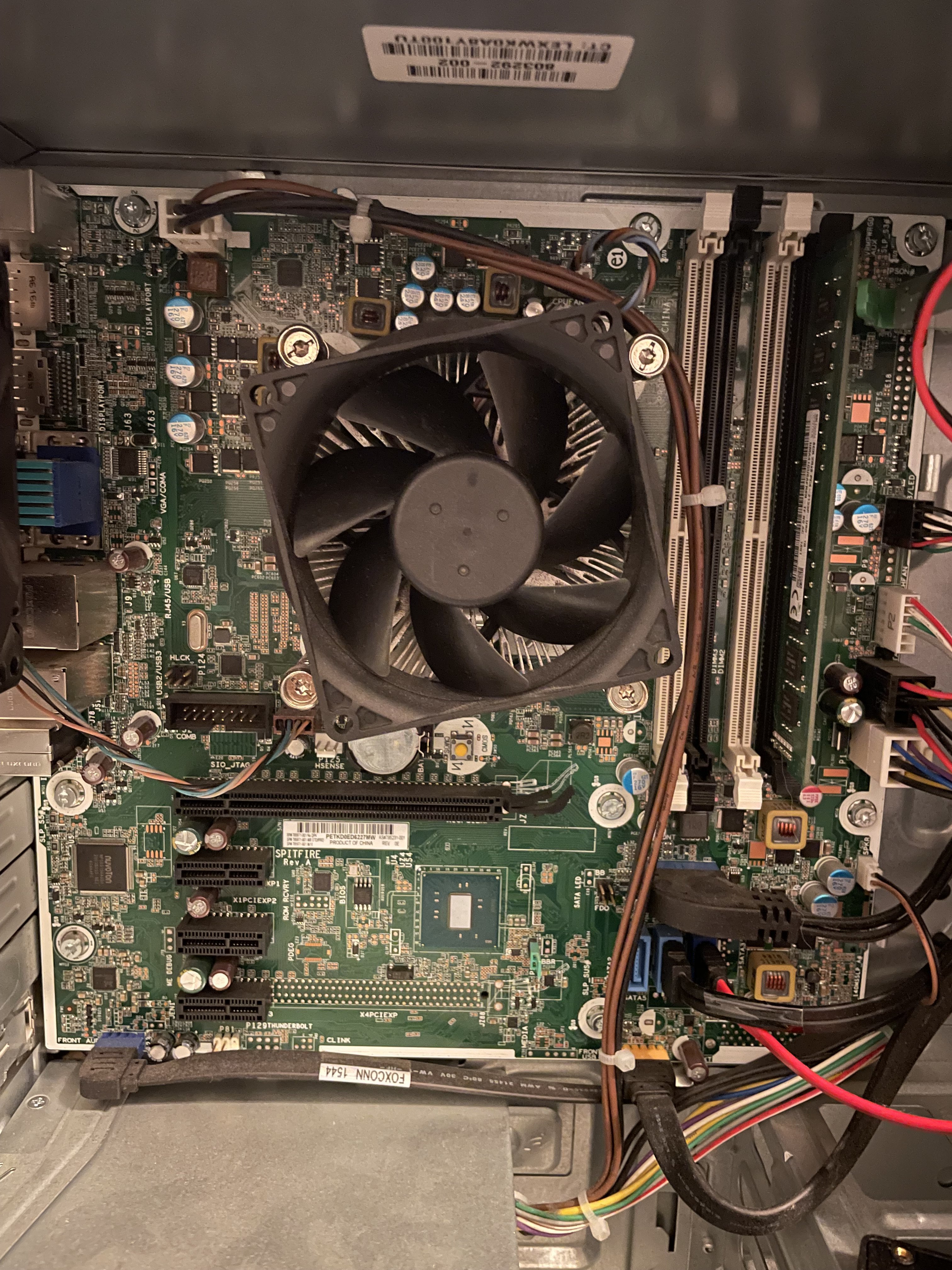

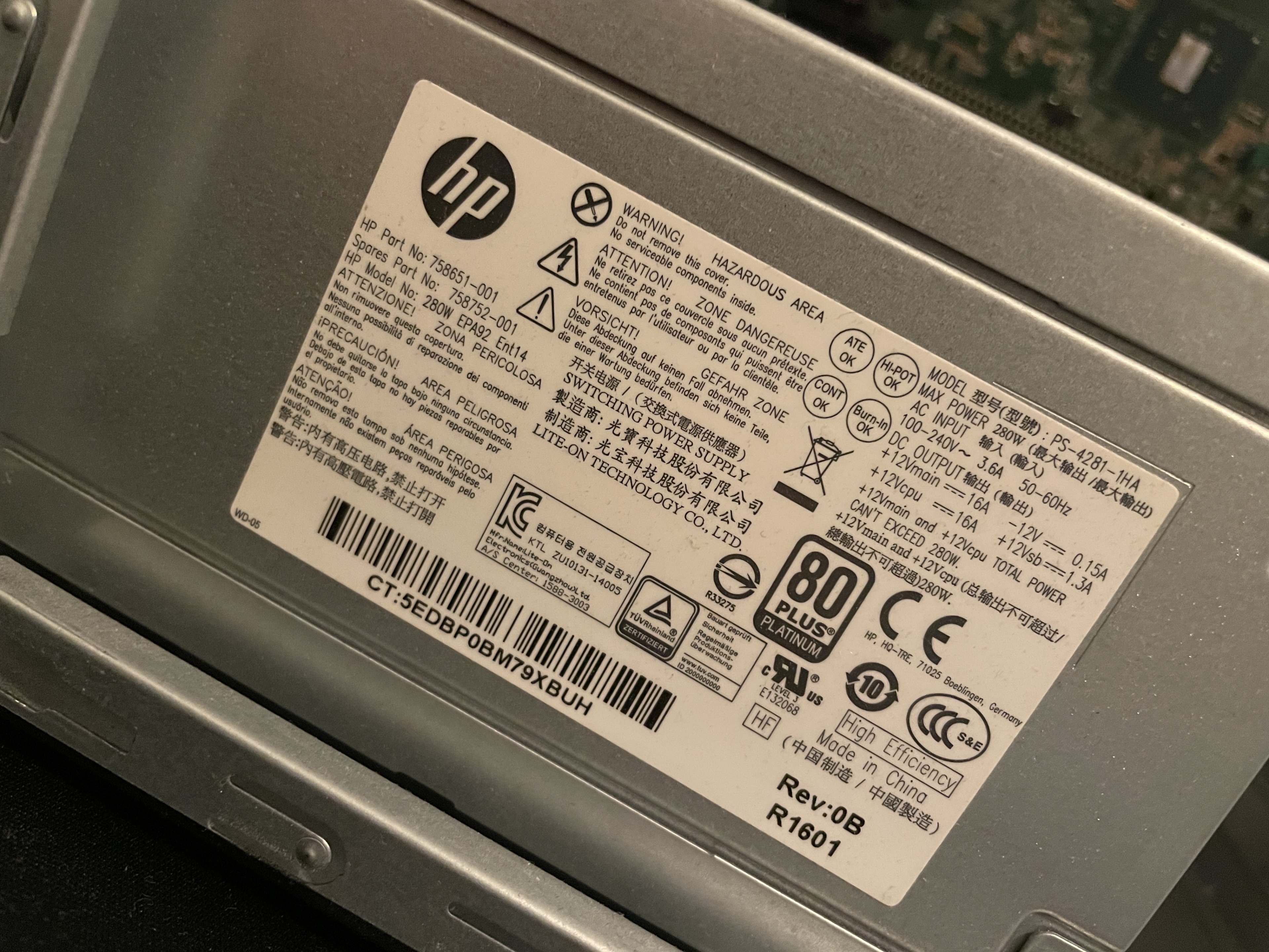

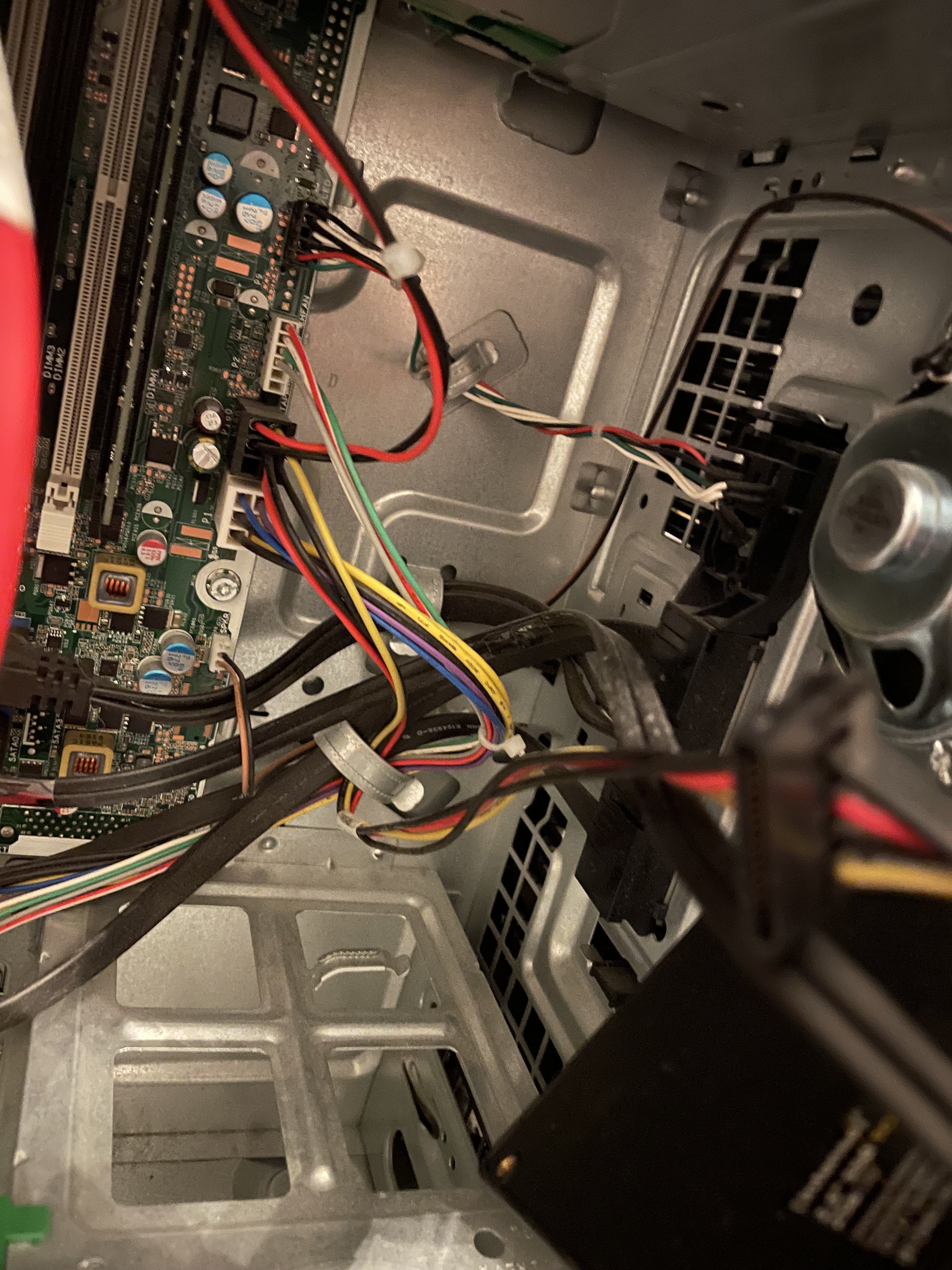

Ja mit dem Netzteil ist es einfach quatsch, da irgendwas versuchen zu wollen in meinen Augen. Die 280 Watt würde ich jetzt erstmal gar nicht so als das Problem sehen, aber du hast einfach nicht die Anschlüsse, um mit Adaptern zu arbeiten, die selbst auch nicht wirklich zu empfehlen sind. 280 Watt über die paar Kabel ist auch schon sportlich.
Also wenn es der Rechner bleiben soll wirklich eine Karte ohne extra Stromanschluss besorgen.
technisch sicherlich sinnvoll. aber finanziell doch absolut nich. sorry. 200€ für ne Grafikkarte für so einen PC investieren? nee.
gute gebrauchte gtx 1070, die etwas langsamer als eine rtx 3050 sein sollte, gibt es für 100€. Komplett PC, mit ähnlicher CPU Konfig hab ich vor 1,5 jahren auch etwa für 100€ verkauft.
Reaktionen: tollertyp
Laut Foto / Sichtprüfung keine Molex-Stecker zu sehen. 280w sind eher wenig, könnten bei manchem OEM-Netzteil, wenn es denn Anschlüsse hätte, an sich knapp reichen. Häufig sind solche Netzteile recht gut; hier schaut die Lage grenzwertig aus.
Insgesamt sollte man lieber eine andere Lösung wählen. Ob eine bspw. GTX1650 ohne Stromanschluss dann überhaupt vom Mainboard akzeptiert werden würde, ist eine weitere Frage.
