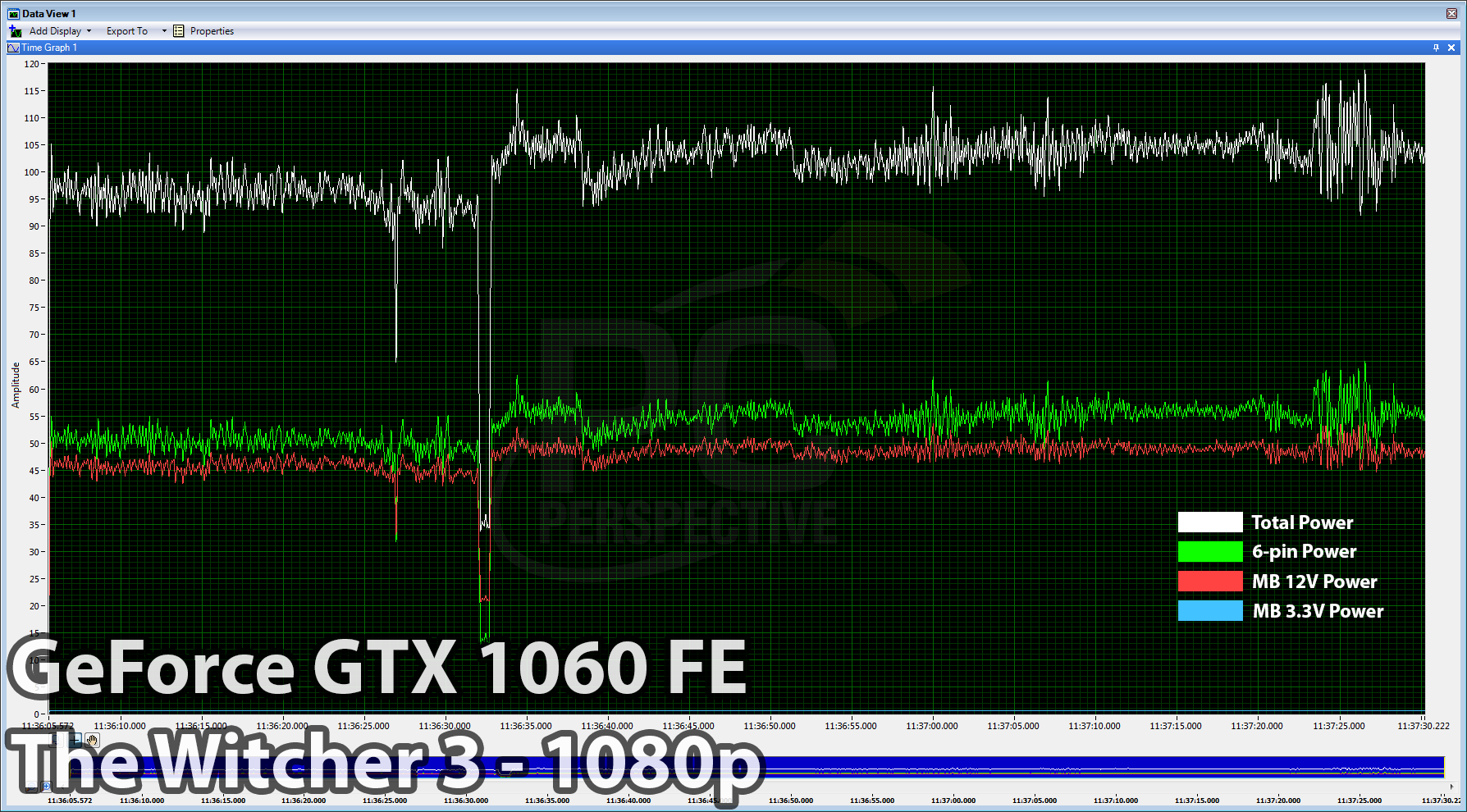

Davon gehen 75W vom Mainboard und etwa 60W vom 6 pin PCI-E ab. s. https://pcper.com/2016/07/the-geforce-gtx-1060-6gb-review-gp106-starting-at-249/3/

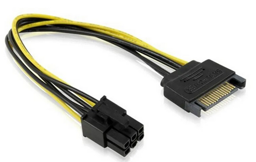

Frage: Kann man das mit so einem Kabel lösen, wenn das Netzteil ausreichen Watt jedoch keinen PCI-E-Stromanschluss hat?
Nein, das endet im bestenfall in Abstürze. Im schlimmsten fall brennt dir was durch bzw. der ganze Rechner.
Kauf dir ein gescheites Netzteil und wenn es ein OEM Rechner mit OEM Netztteil ist musste komplett upgraden

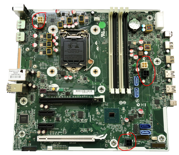

Da diese merkwürdigen Netzteile den SATA-Strom über das Mainboard an die Laufwerke geben, könnte
ein solcher Adapter das Board abfackeln. Da hilft nur eine Grafikkarte ohne Zusatz-Stromanschluss.

Soweit ich mich erinnere, kommt sämtlicher SATA-Strom von 2 von den 4 Stück 4pin Stromanschlüssen auf dem Board.
Da sitzen Spannungswandler vor, die wahrscheinlich nicht mal gerade auf 75 watt und mehr ausgelegt sind.
Reaktionen: JumpingCat
raphe schrieb:
Die Karte benötigt 135W maximum.
Wenn eine Grafikkarte einen zusätzlichen Stromanschluss hat, wird in der Regel fast sämtliche Leistung über diesen Anschluss abgegriffen. Die Idee, dass bis 75 Watt (real 66Watt) über den PCIe Slot gehen und erst dann der Rest über die zusätzlichen Anschlüsse, ist falsch.
Theoretisch ist der SATA-Anschluss auf maximal 55 Watt ausgelegt. Allerdings ist dies die theoretische Summe über die 3.3, 5 und 12V Leitung, welche der SATA-Anschluss bietet. Für 12V alleine bleibt nur ein Anteil übrig.
Ferner kommt hier auch der Kabelquerschnitt und die Stromquelle ins Spiel. Also entweder das Netzteil oder in Deinem Fall sogar die Spannungsaufbereitung auf dem Mainboard.

Molex ist schon Riskant. SATA würde ich ganz sein lassen.

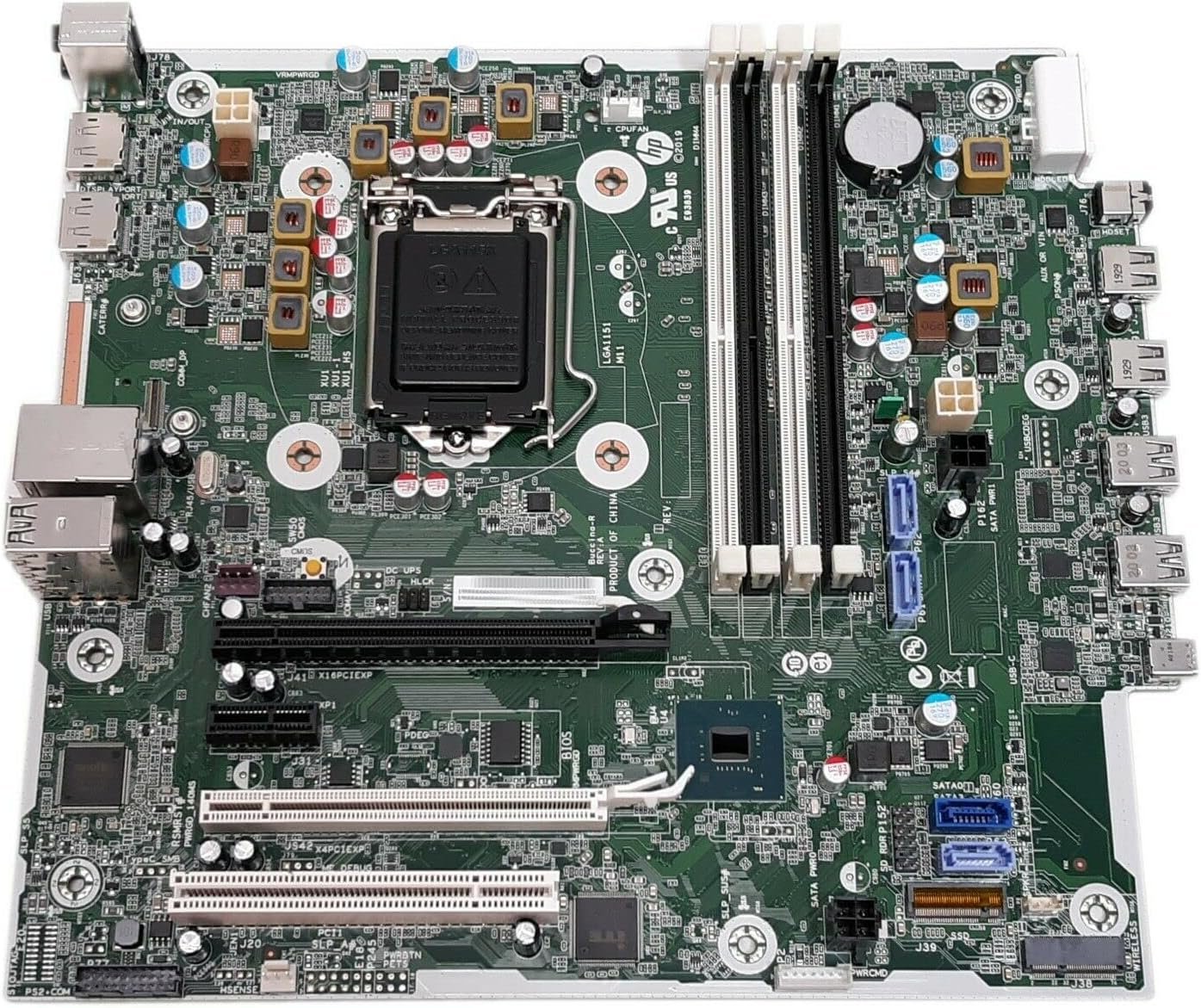

Das Board sieht aus, wie ein HP-PRO Desk 600 Mainboard.
