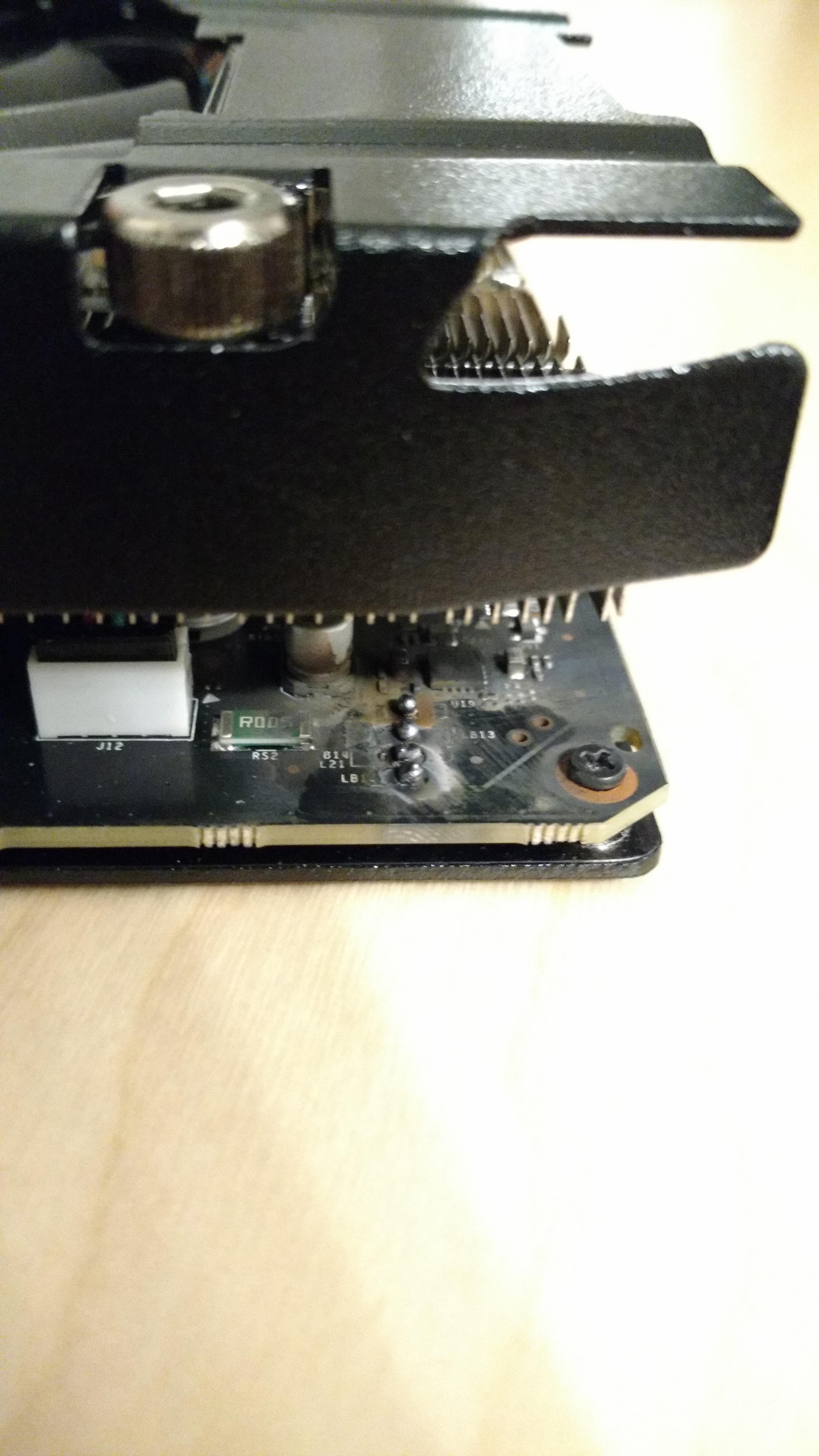

Ich brauche mal unbedingt eure(n) Rat/Hilfe. Mir ist meine GTX 1070 (3 Monate alt) hinten an der unteren Ecke des PCB verschmort. Das Ergebnis: Die Karte wird nicht mehr erkannt, ist also komplett defekt. Nun frage ich mich, was das verursacht haben kann. Die Karte wurde mehr als ausreichend gekühlt und war nicht übertaktet (aber undervoltet - 0,85 V @ 1498 Mhz). Hat jemand eine Ahnung, ob das vllt. die Ursache für die verschmorte Stelle ist?
Am WE lief die Karte noch einwandfrei, ich hatte Sniper Elite III gezockt. Den PC heute wieder angemacht und kein Bild erhalten. Beim Ausbau der Karte ist mir dann das aufgefallen.
Vorab danke für eure Ideen.

Sind die Lötstellen durch den Brand entstanden oder hat da jemand gepfuscht? Weil das schaut grauenhaft aus.
Hatte ich auch schon mal. Da hat das Billignetzteil zu ungleichmäßig Spannung abgegeben. Und bei einer Spannungsspitze hat es dann halt mal gebruzelt. Daher nur noch Markennetzteile für mich. Dafür ist meine Hardware zu teuer.

Candy_Cloud schrieb:
Vermutlich war der Staub nicht ganz unschuldig.
Sieht für mich eher so aus, als wäre da der Urpsrung bzw. durch die Hitze entstanden.
Schwer zu sagen, wenn man keinen Vorher-Nachher Vergleich hat.
Was für ein NT ist denn verbaut?
Netzteil ist ein Seasonic G450, also nicht wirklich Billig-Marke ;)
Ansonsten ist das kein Staub :D Das ist regelrecht verschmort dort. Das Bild hat nicht die beste Quali, da beim schlechtem Licht mit Handy fotografiert.
Ob die Lötstellen durch den Brand anstanden sind, kann ich dir leider nicht sagen. Hatte vorher auf die Stelle nicht geachtet.

So wie das aussieht ist es kein Staub, hat wohl etwas länger gebrutzelt und dadurch sieht die Lötstelle etwas anders aus.
An Staub glaube ich da aber sehr viel weniger wie an eine im vornherein defekte Lötstelle.
Durch den Defekt entsteht ein (natürlich minimaler) Funkenflug.
Dieser fackelt dann nach und nach seine Umgebung ab.
Deutet also eher auf einen Garantiefall hin.
