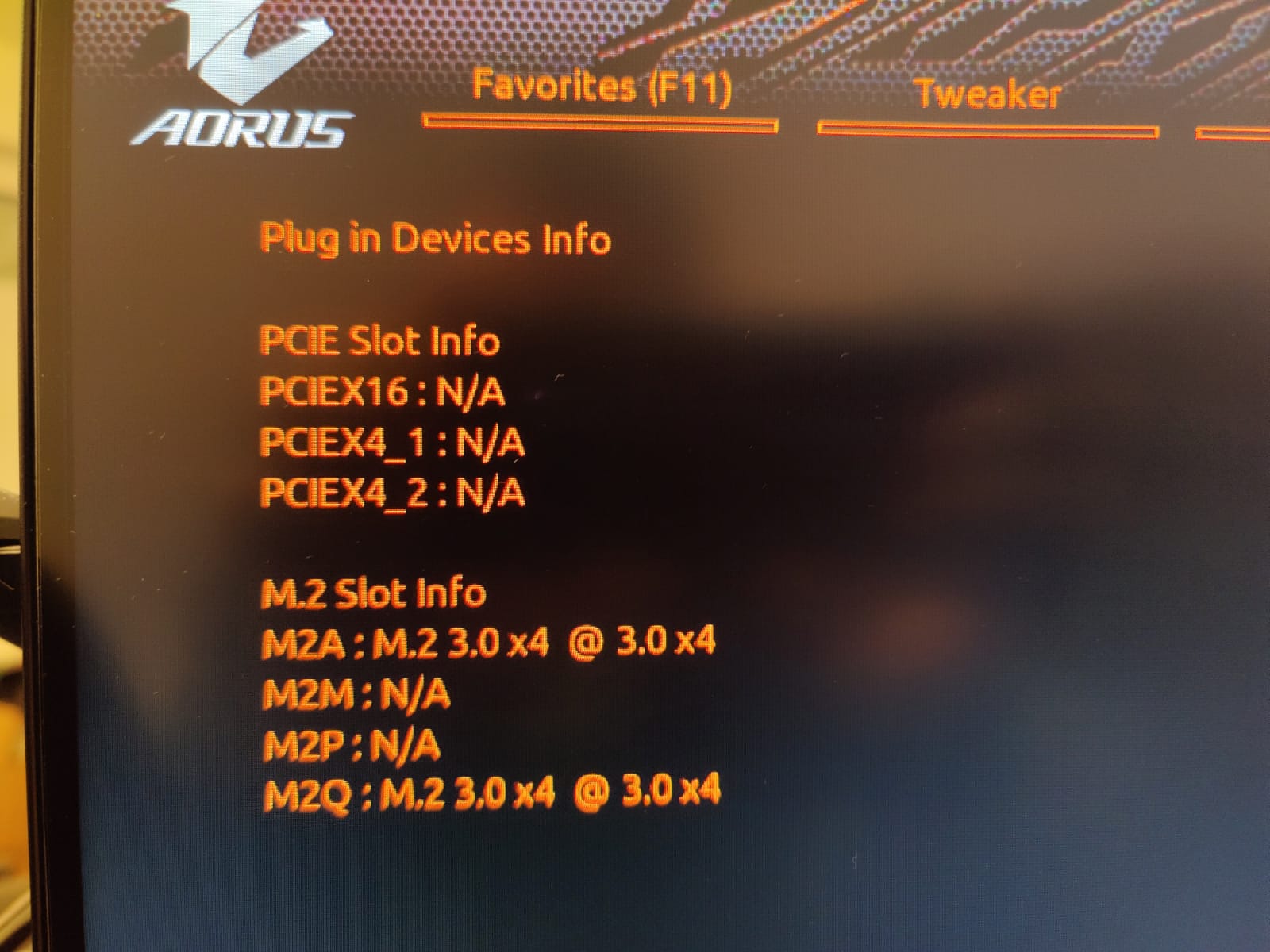

Die Grafikkarte wird im Bios einfach nicht erkannt.

Ich habe jetzt folgendes probiert:
  • Anderer PCIE Slot
  • PCIE im Bios von Auto auf Gen5, Gen4, Gen3, Gen2 und Gen1 gestellt
  • Die M.2 NVME vom obersten Slot in den untersten gebaut (Hatte ich aus einem englischen Forum dass die sich eventuell in die Quere kommen weil beides PCIE)
  • Anderes 8-PIN (VGA) Kabel vom Netzteil genutzt
  • Diverse andere Einstellungen im BIOS.
Nichts hat auch nur annähernd zum Erfolg geführt. Die Karte wird schon im BIOS einfach nicht erkannt.
