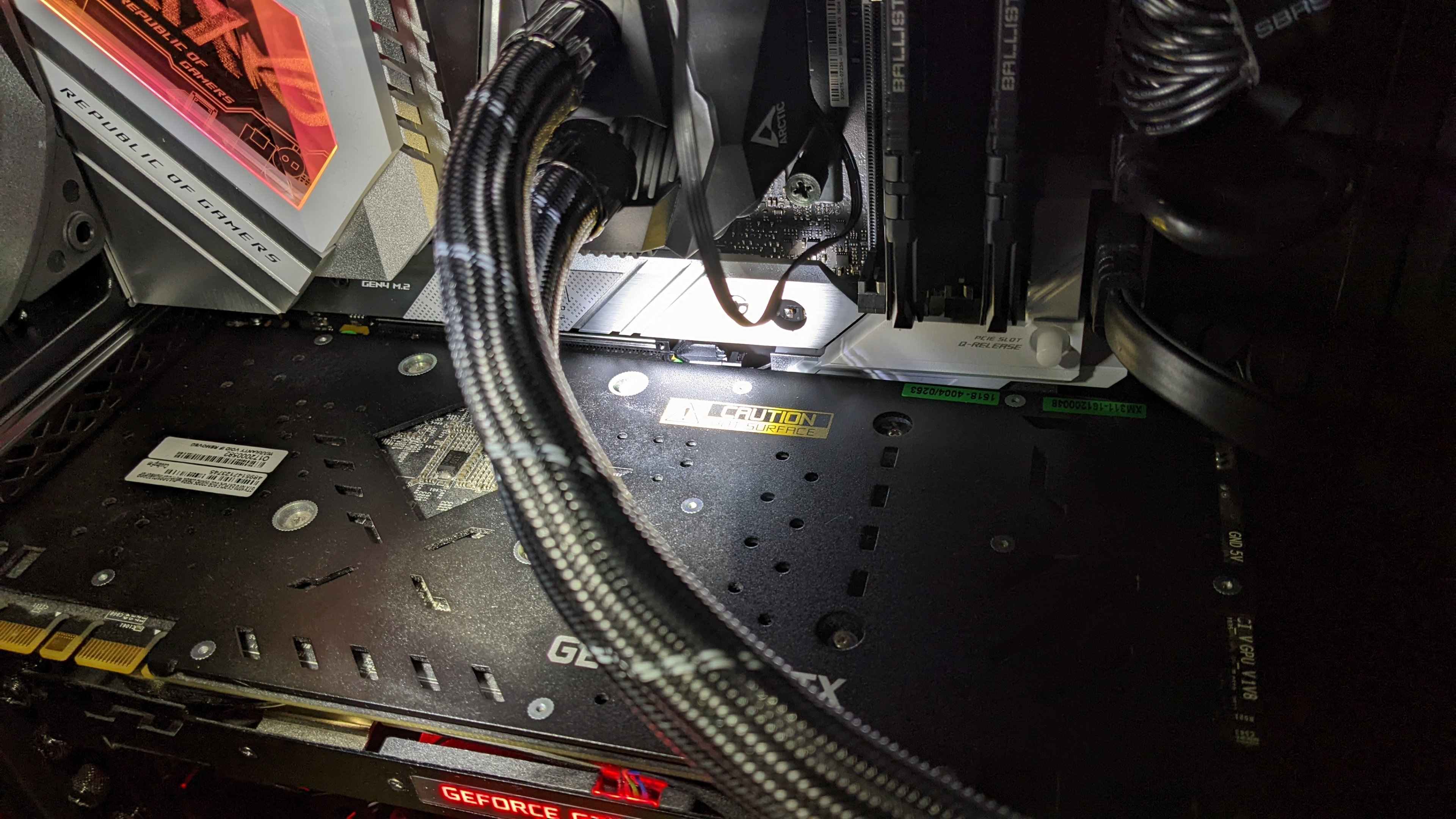

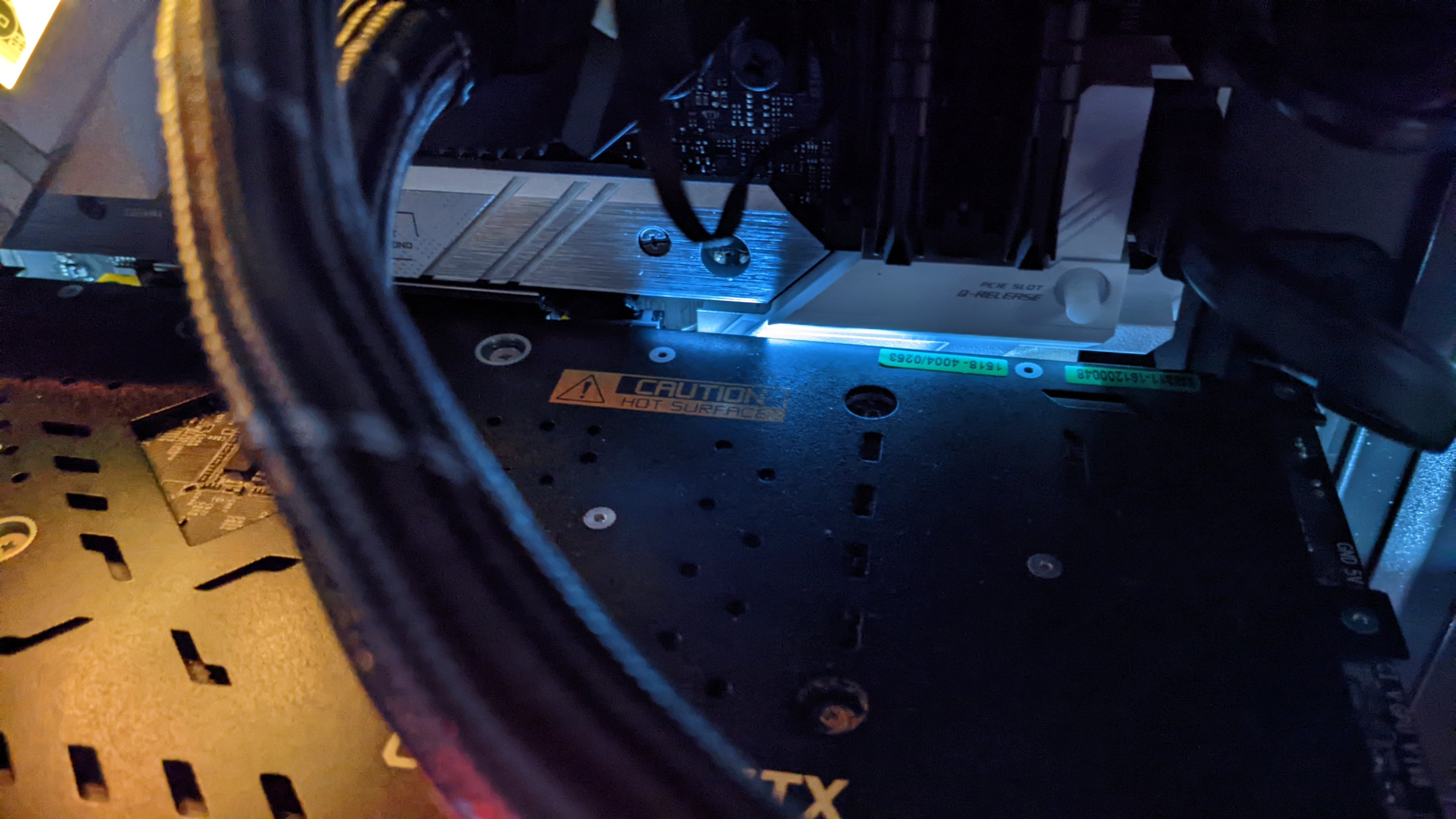

Hab irgendwie das Gefühl, das die Grafikkarte "schief" drin ist oder "nicht ganz drin ist" aber die Verriegelung ist eingeklickt und bis zum Anschlag. Ich kann mich da auch Irren. Sie Bilder... Außerdem kann ich die GPU nicht weiter rein schieben weil ja die Kühlkörper des MB "im Weg" sind. Etwas Platz ist zwar noch wie man sieht (Hab mal ne Taschenlampe von unten drunter gehalten - Licht kommt noch durch)

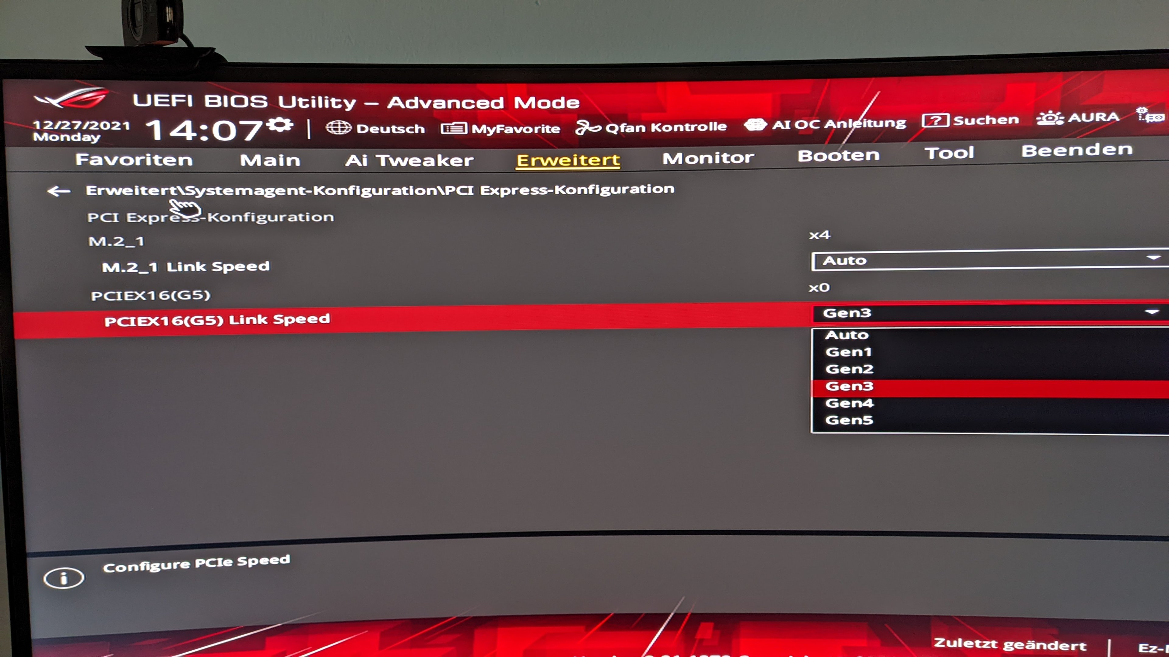

Den Slot habe ich bereits von AUTO um auf "Gen3" gestellt in der Annahme das 3.0 ist, da ich öfter hier im Forum gelesen habe das es nicht immer automatisch erkannt wird. Leider keine Besserung. (Screenshot des BIOS anbei)

Ich tippe darauf, dass die Karte nicht richtig im Slot steckt.
Die könntest ein Riser-Kabel ausprobieren und die Karte senkrecht in deinem Gehäuse verbauen oder einfach das Mainboard tauschen.
