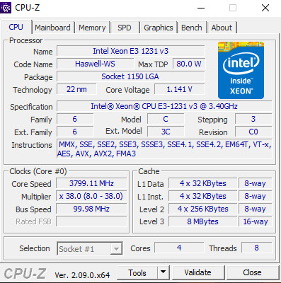

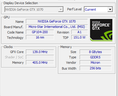

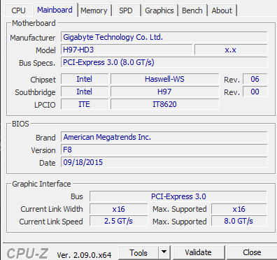

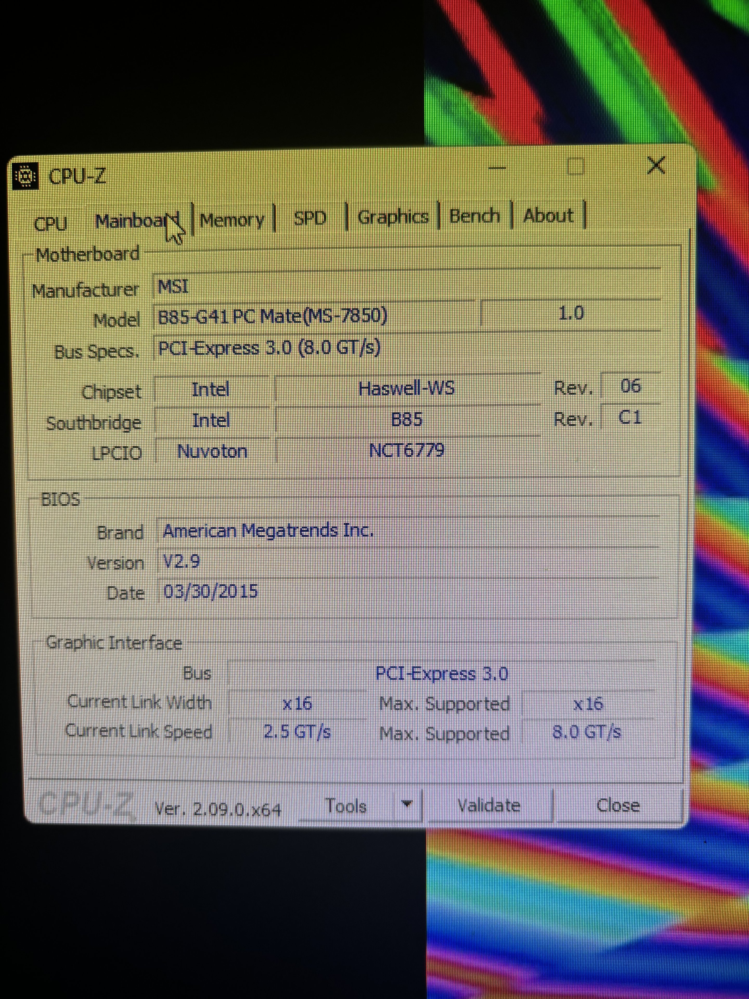

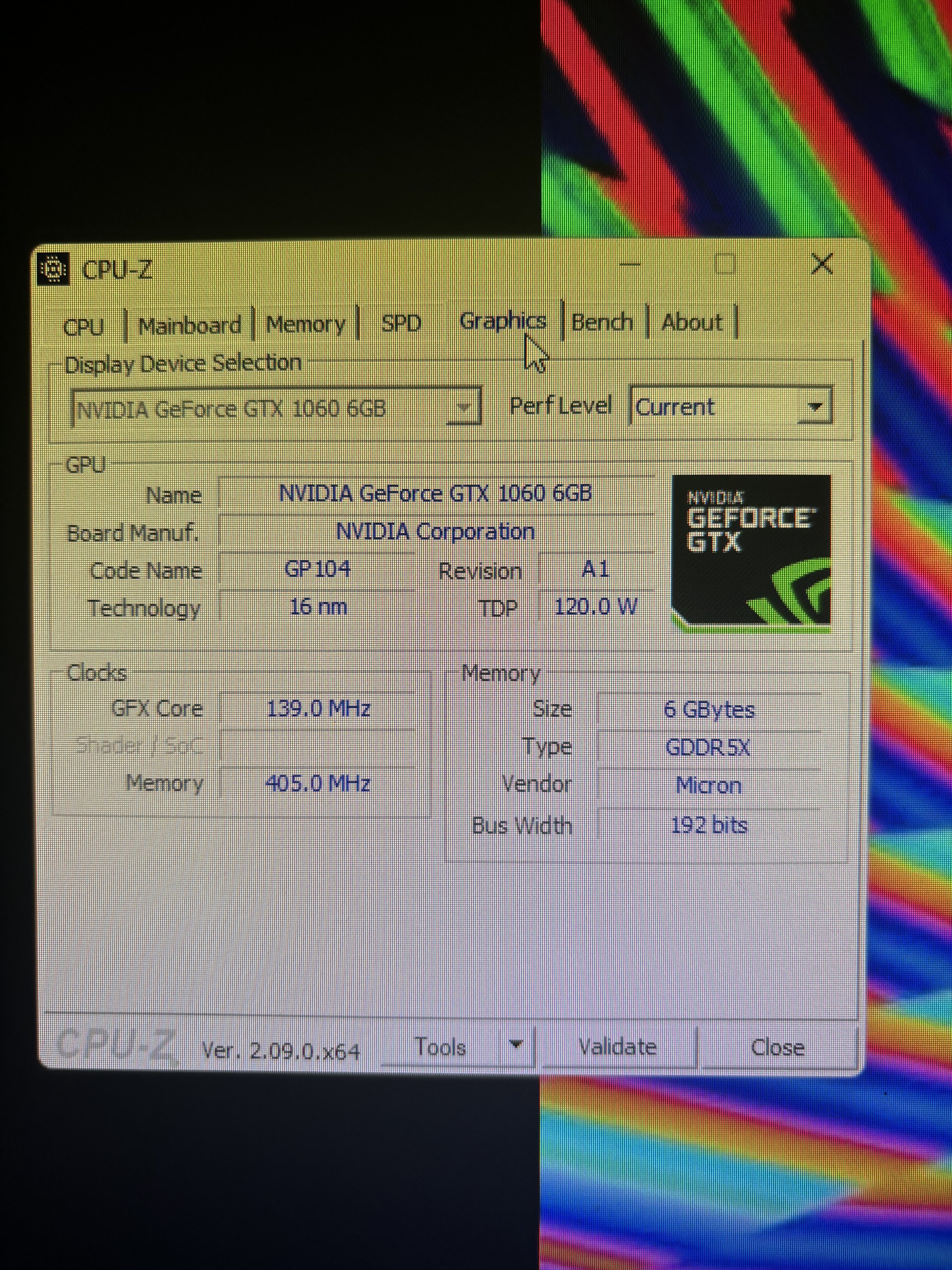

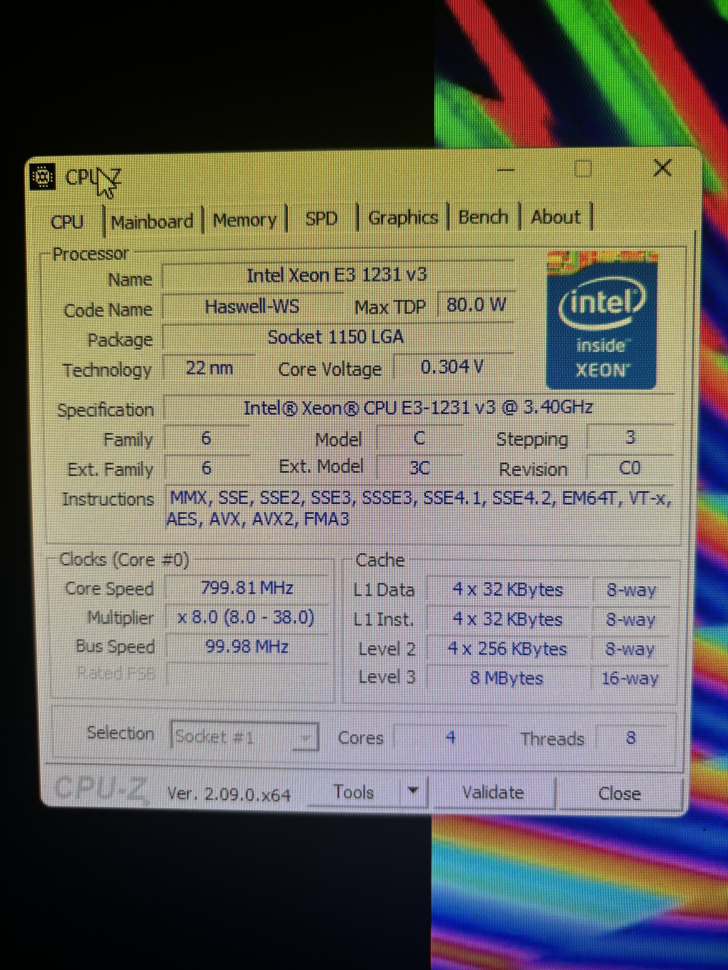

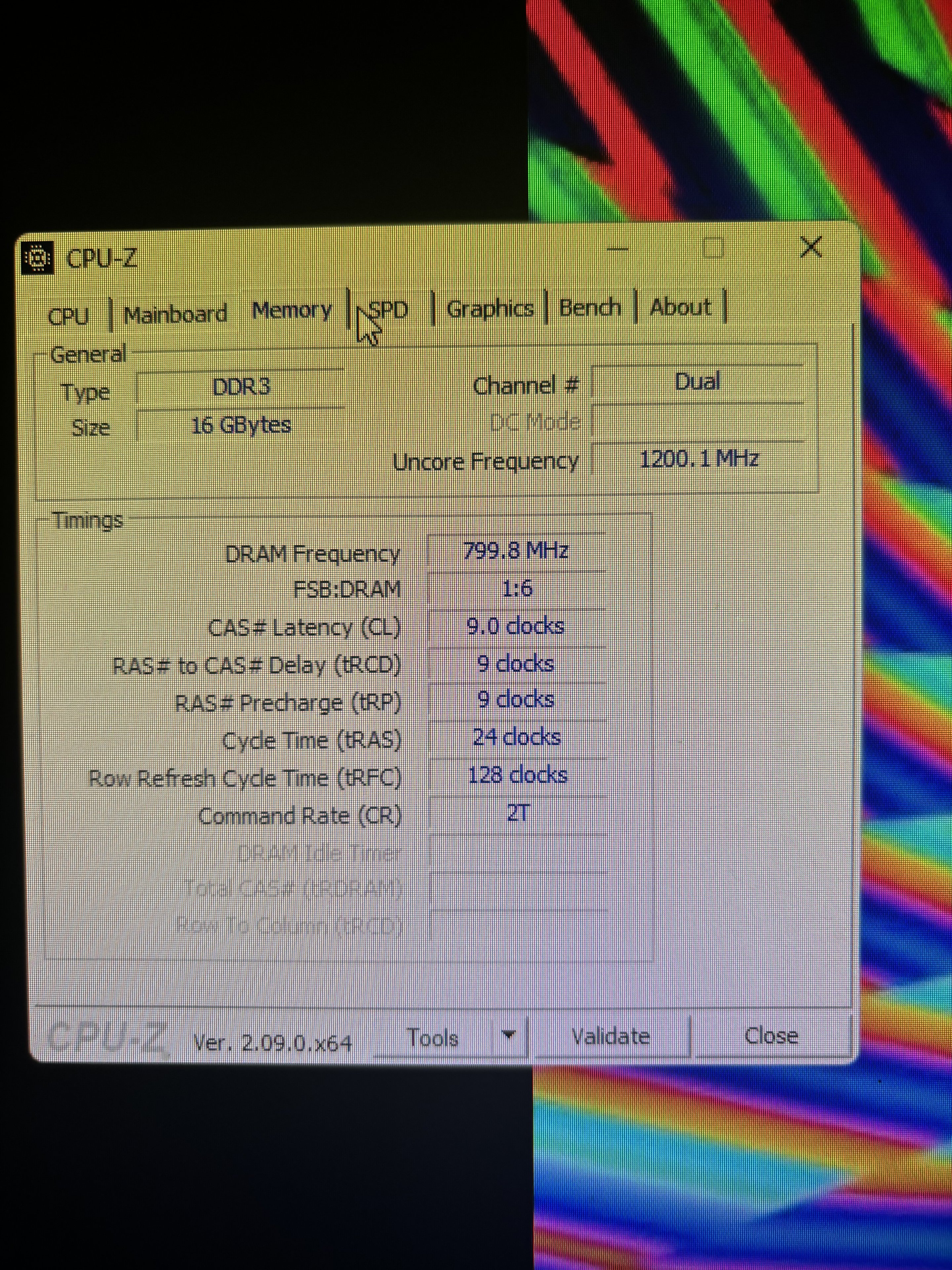

Ja, Infos zu dem PC habe angehängt.
Da läuft das Spiel mit der 1060 schon mit 20fps mehr als meiner mit der 1070.
Einziger Unterschied ist Windows 10 zu 11 und das Mainboard.

Checke wie beide CPU laufen, einer der beiden wird anders sein, das beide CPU den selben Namen haben hat bei Intel nicht viel zu sagen und das schon lange nicht, das ist nur ein Indiz für das potenzial, oder wie es mit standardeisntellungen wäre. checke genau wie die takten, temperaturen, throtteln die? der ram? all so was.
Reaktionen: tillmanngross
kachiri schrieb:
DAS kann im Zweifel schon Unterschied genug sein
Danke! Den beiden Infos gehe ich mal nach.
Taktraten vergleichen..
Einige Mainboards haben +4 Taktstufen drauf gepackt also 400 MHz mehr..
Aber ja der Unterbau ist am Ende.. habe selbst eine 1070 und konnte mit einer neuen CPU noch einiges an Leistung finden..
