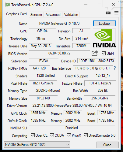

  • Die Option auf Umstellung des Slots existiert bei mir im BIOS anscheinend nicht, laut TechPowerUp GPU-Z liegt sie aber auf PCIe3 (siehe unten).
  • Shadercache ausstellen hat leider auch nicht geholfen.
  • Game DVR ist aus bzw. gar nicht erst vorhanden.
  • Netzteil als Ursache kann aufgrund des Funktionierens bei anderen Spielen auch ausgeschlossen werden.
  • Hier mal die Daten der GraKa, da stößt mein Wissen dann doch etwas an seine Grenzen :p , erkennt da jemand von euch etwas was nicht so sein sollte?
