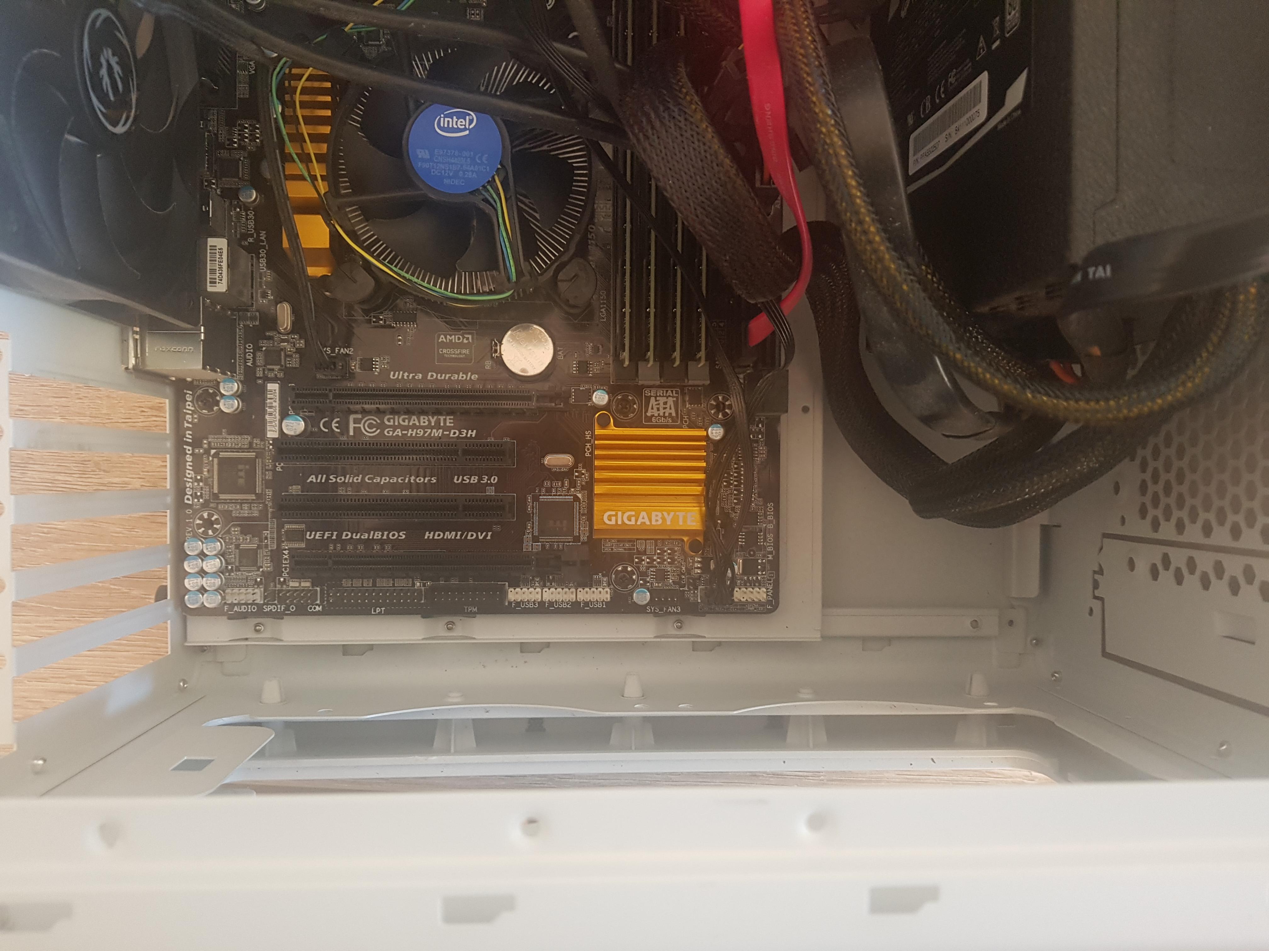

Habe die beiden Lüfter an der Decke ausgebaut und die GTX dann in den oberen PCIe-Slot versucht zu stecken. Von der Länge her würde es passen, aber nun hapert es an der Höhe. Die Grafikkarte stößt gegen das Gehäuse, es fehlt mindestens ein Zentimeter.
Was nun? Neues Gehäuse (ungerne, da ich es mag) oder neues Mainboard, das einen PCIe-Slot ca. 1 Zentimeter unterhalb des aktuellen hat (wenn es so ein Board überhaupt gibt)?

Wo passt es nun nicht? Im oberen PCIe oder unterem? Wenn dann in den oberen und die Kabel anders verlegen
Im unteren passt es nicht, weil es gegen das Gehäuse drückt. Und im oberen passt es nicht, weil das Netzteil bzw. die Kabel im Weg sind und diese lassen sich nicht wegdrücken (siehe Bild).
Wo drückt es denn im Gehäuse?
Drückt oben gegen die Decke. Habe die beiden Lüfter ausgebaut und selbst da fehlt ein guter Zentimeter Platz. Da gibt es auch nichts wegzuflexen oder abzuschrauben. Gehäuse ist einfach zu klein für die Kombination aus Motherboard und Grafikkarte.
Ich sehe da kein problem, kabel sind flexibel. die solltest du wegdrücken können. Notfalls übers netzteil hinweg verlegen. im Zweifel muss man halt ein bisschen quetschen.
Ich verstehe auch nicht wie die Karte nicht passen kann wenn sie ganz oben verbaut ist, außer von der Länge könnte es knapp werden.
Unmöglich. Schaut euch mal das Bild an und zieht mit eurer Maus vom obersten Slot bis zu den Kabel eine Linie. Da kann man nichts mehr wegdrücken, die Kabel ragen mindestens einen Zentimeter aus dem Netzteil raus, bevor sie flexible werden.
Und beim unteren Slot ist halt das Aluminium im Weg, da gibt es nichts zu biegen.
Ich brauche halt ein Motherboard mit einem PCIe-Slot in der Mitte vom Bild.
Dann geht es wohl nicht ohne das gehäuse zu modifizieren. Unten wo der Kühler anstöst könnte man die Lüfterhalterungen wegschneiden damit die Öffnung größer wird. Falls das nicht in Frage kommt ein anderes Netzteil, ggf nicht modular damit keine Stecker im Weg sind. Und zu guter Letzt ein neues Gehäuse.
Ein MB mit PCIE in der Mitte ist mir nicht bekannt. Wäre auch die teuerste Lösung ^^
Bringt es dir Vorteile wenn du das Netzteil umdrehst? Also das der Lüfter im Gehäuseinneren liegt.
