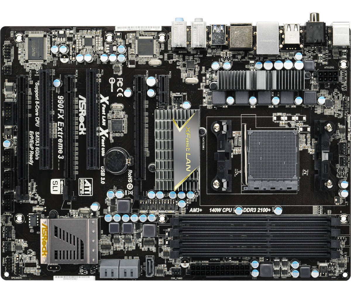

Es handelt sich beim Mainboard um das ASRock 990FX Extreme3. Ein Framelimiter macht wenig Sinn, da die Einbrüche im Bereich von 4 FPS liegen.

Klingt genau nach den üblichen problemen zu heiße Spannungswandler, weil falscher Kühler und dann runtertakten der CPU auf 1400MHz. Mit schnellerer GPU passiert das auch öfter, da die 750ti deutlich eher limitiert und weniger CPU Leistung benötigt einfach gesagt.
Wie gesagt CPU takt beobachten bei den drops, wenn der nicht auf 3,xx GHZ bleibt habt ihr euer Problem. Abhilfe ist im Hilfethread dazu beschrieben .... Stichwort Top Blow Kühler.
Was noch helfen kann ist die CPU Spannung zu senken und den Turbo zu deaktivieren.
mfg
der asrpck hat eigentlich eine gute SPAWA kühlung, dennoch sagt mir mein gefühl auch das ein guter top blow kühler helfen könnte, vor allem wenn er dann OC betreiben will wäre es pflicht
