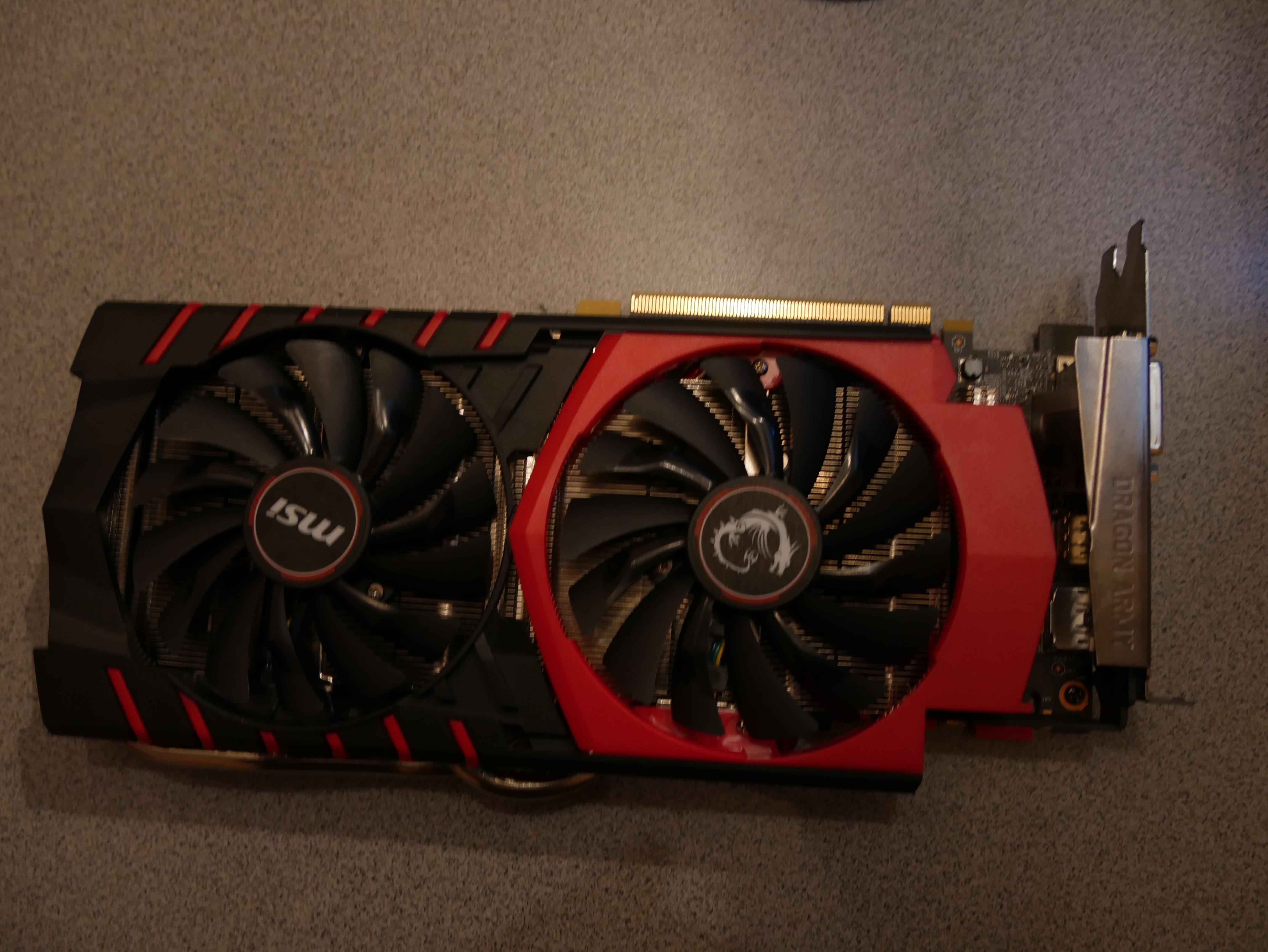

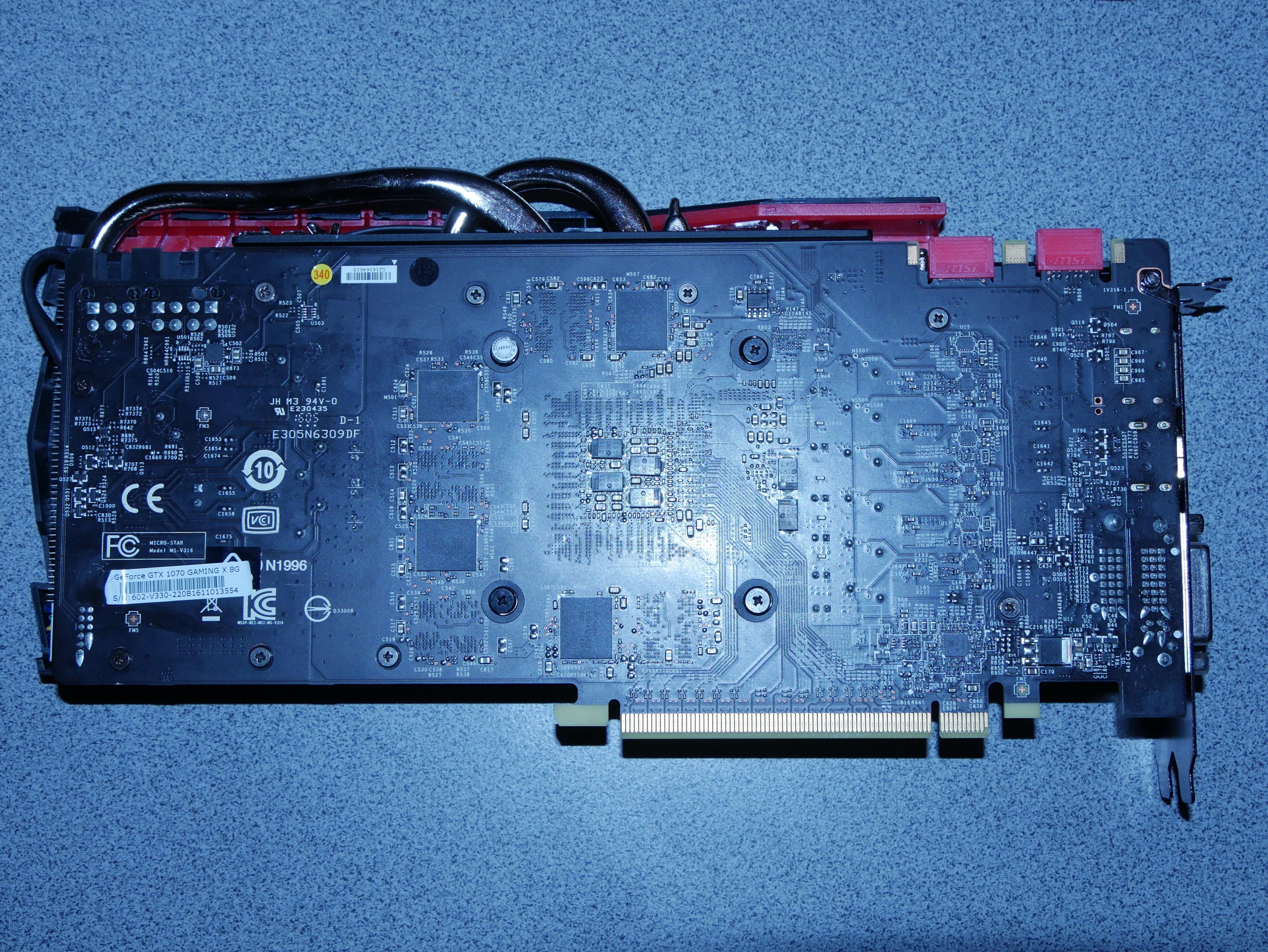

Hier die Karte: P1030677.jpgP1030673.jpg

Imho ist das ne 970, der Typenaufkleber is schief und abgezuppelt worden. Die 1070 Gaming X 8G müsste ne Backplate haben auch, die 970 Gaming 4G hatte keine (und hier ist keine zu sehen)

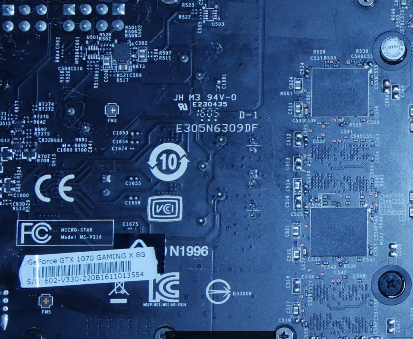

Auf dem PCB (Platine) steht doch MS316 laut google erster Treffer GTX970.............
Die 1070er hat ne Backplate, die 970 nicht. Von daher scheint die Sachlage doch klar zu sein.
Der Aufkleber sagt 1070, aber das heißt leider nichts.
Schau mal von der Vorderseite unter den Kühlkörper, da müsste auf dem PCB eine Nummer aufgedruckt sein, mach von der mal nen Foto oder schreib sie hier dazu.

Ich vermute, das hier jemand seine defekte 970 gegen eine optisch identische 1070 getauscht hat und lediglich die Aufkleber ausgetauscht hat.
Der auf deiner Karte sieht nämlich verdächtig danach aus, das er schonmal abgelöst wurde.

-> 2te Bild. Auf dem PCB (Platine) steht doch MS316 laut google erster Treffer GTX970.............
rechts unter dem GTX1070 Aufkleber............
Ihr habt Recht. Das ist tatsächlich eine GTX 970 und der Aufkleber war etwas komisch angebracht, ich habe ihn noch mehr verschoben um zu sehen ob was drunter steht. Die Unterseite war ohne diese Verdeckung... wird wohl zurück geschickt. Dreist -.- Das darf nicht wahr sein.

Das ist eine GTX970. Erkennst du daran, dass die GTX1070 Version eine Backplate besitzt und die Heatpipes auch nicht seitlich herausstehen. Da er Verkauf, so wie du sagst, durch Amazon stattfand, schick die Karte einfach mit dem Hinweis zurück, dass es sich dabei um eine defekte GTX970 handelt und nicht um eine GTX1070.

wird wohl? :P Muss! Bitte Amazon den Sachverhalt genau schildern, die werden den ursprünglichen Käufer anhand der Seriennummer identifizieren und anzeigen können (und tun, das steckt große kriminelle Energie hinter)
Da sieht man alleine schon an den Speicherchips dass das eine 970 ist.

Das muss ne 970 sein!! Denn die 1070er karten von MSI haben eigentlich alle ne Backplatte hinten drauf.
