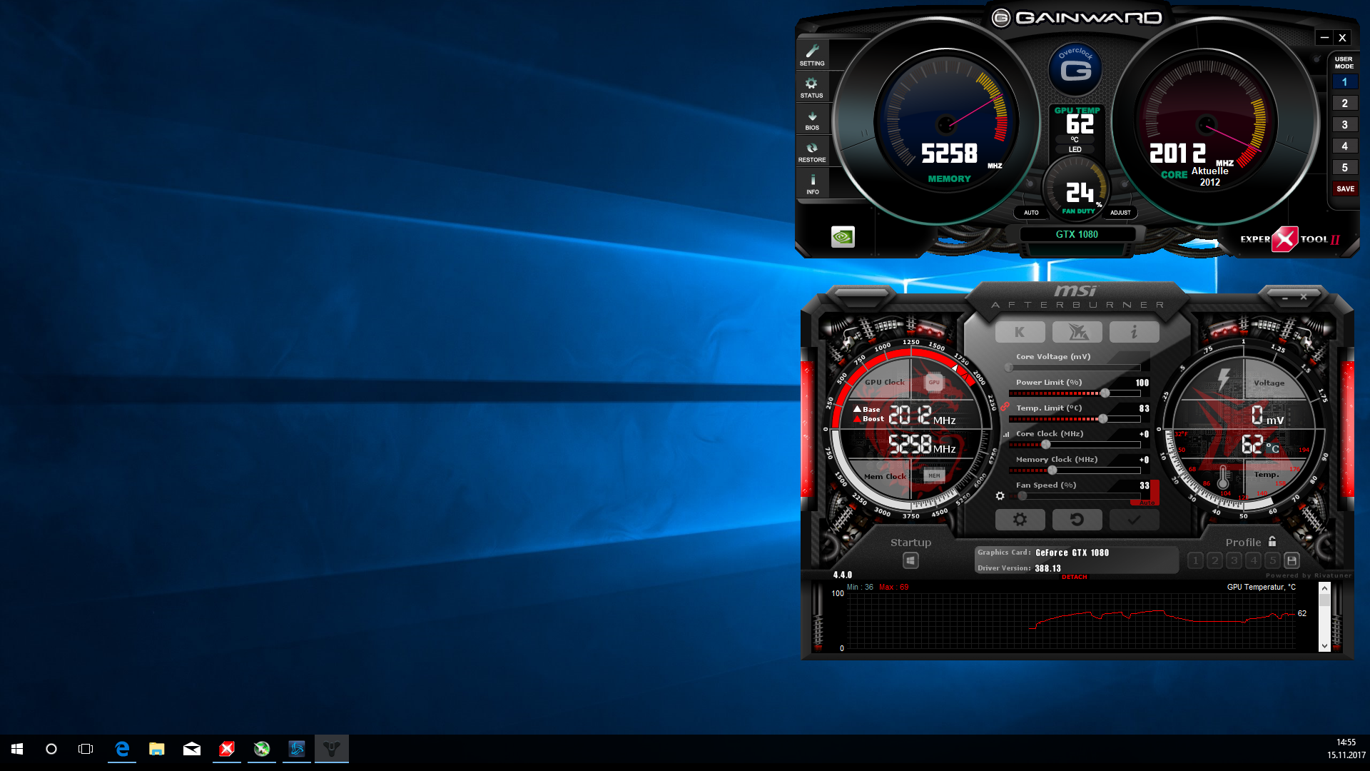

Aber ich hätte da noch eine kleine Frage, wenn ich den Kompustor starte schafft er nicht die 2000mhz, selbst wenn ich übertakte. Die 2000mhz kommen nur in Spielen zustande.
Weiß da jemand wo dran das liegt?

Die maximalen Taktraten hängen davon ob wie viel Strom die Karte braucht um diese zu erreichen und wie warm sie dabei wird, wenn das Spiel die Karte weniger belastet dann wird sie auch höher Takten. Gibt noch andere Faktoren aber... Irgendwo hier im Forum gibt es nen Guide oder ne FAQ zu TT aka Temperature Target und PT aka Power Target.

der Boost ist auch keine feste Definition ! Da kommen Auslastung, TDP und Bedarf hinzu, der somit den Takt regelt aus der Kombi !
In Spielen geht sie immer bis zu den Werten im Screenshot hoch (dort Destiny 2, höchste Einstellungen, WQHD)
