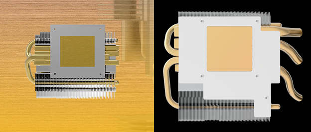

Laut PCGH ist er gleich geblieben, ist auch immer das erste was ich schaue weil ich einen Morpheus habe.blodo schrieb:könntest mal den lochabstand messen?
Zum etwas höheren Takt ist der Speicher auch übertaktet.Mir ist allerdings noch nicht ganz klar was der Unterschied zwischen der GameRock und der GameRock Premium ist?
Die Game Rock hat ein Dualbios. Nix mit anderem Kühler.Was unterscheidet die Game Rock von der Super Jetstream eigentlich?
Gesendet aus einem Trabi bei 120KM/h
Zur Game Rock
The new GameRock cooler design adding 22% more fin and large size copper base directly adhered with GPU and heatpipes, performs a lot better than previous design.
Darkscream
Fleet Admiral
- Feb. 2010
- 17.542
Stimmt die Gamerock hat tatsächlich 5 Heatpipes und die Jetstream nur 4.
Darkscream
Fleet Admiral
- Feb. 2010
- 17.542
Ich habe es mir noch mal angeschaut und bin zu dem Schluss gekommen das der Kühler an sich doch gleich ist und bei der Game Rock noch zusätzlich die Speicher mit gekühlt werden, mit dem Kühler. Bei der Jetstream nicht.
Rechts ist die Auflagefläche der Game Rock:
Oder die Heatpipes liegen bei der Jetstream tatsächlich übereinander, was ich mir gerade schwer vorstellen kann.

Darkscream schrieb:Ich habe es mir noch mal angeschaut und bin zu dem Schluss gekommen das der Kühler an sich doch gleich ist und bei der Game Rock noch zusätzlich die Speicher mit gekühlt werden, mit dem Kühler. Bei der Jetstream nicht.
Würdest du trotzdem immer noch die Game Rock (non Premium) bevorzugen, obwohl die Super Jetstream höher getaktet ist?
