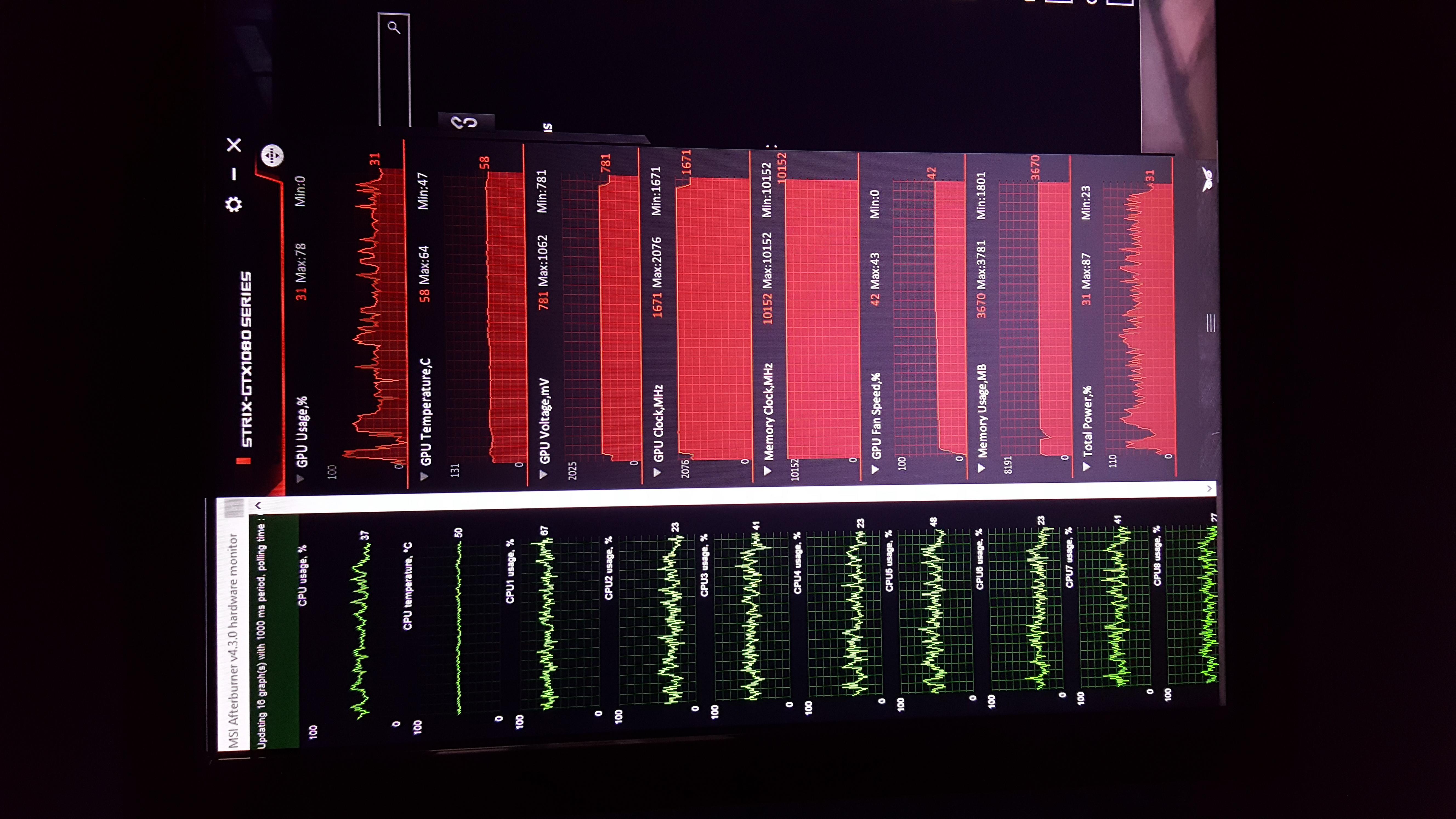

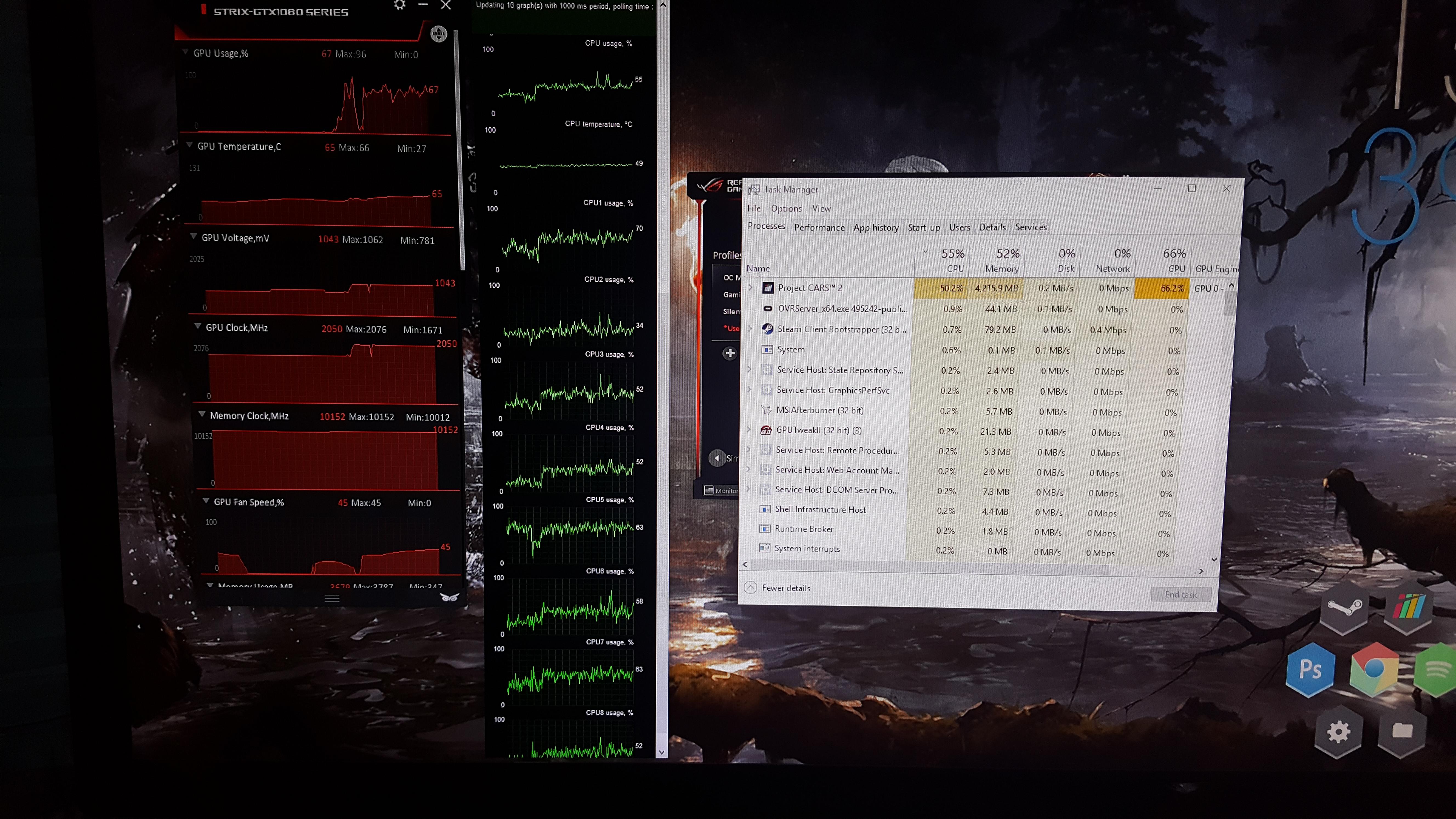

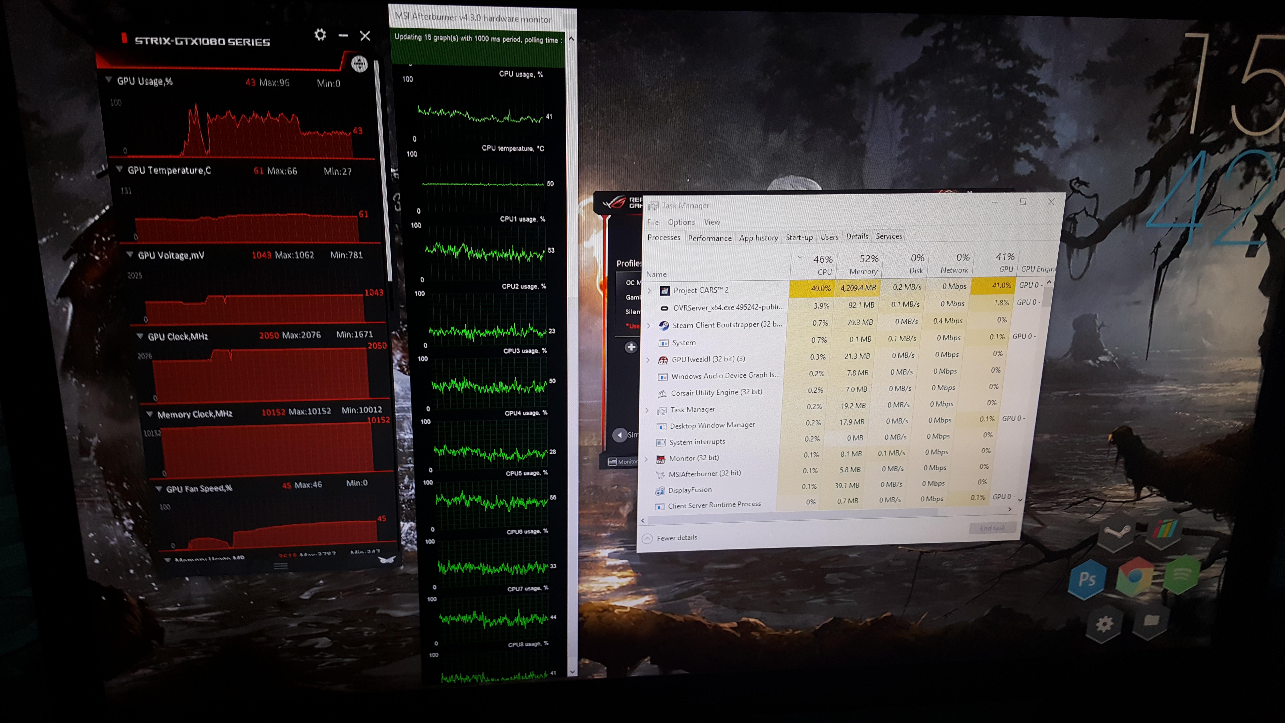

Ich habe mit meinem System eine sehr schlechte performance, besonders in VR Spielen (getestet in Project Cars 2). Dabei werden die GPU und die CPU nicht vollständig ausgelastet, siehe Bild. Ich bin mittlerweile verzweifelt, was denn das Problem sein könnte :( Die Grafikeinstellungen sind es alle mal nicht, denn ich habe alles auf medium gestellt, Super sampling aus, MSAA aus und dann die Testbilder gemacht. Powerplan steht in Windows auf maximale Leistung. ASW ist auch nicht das Problem, selbst wenn es ausgeschaltet ist, läuft es genauso schlecht.
Das erste Bild zeigt die Auslastung bei ASW, das zweite ohne ASW. Das dritte Bild ist vom multiplayer, hier war ASW auch an.

Sieht mir sehr nach einem eklatanten CPU Limit aus. Die CPU limitiert schon weit bevor die Auslastung 100% beträgt.
Man sieht doch sehr schön dass deine GPU nicht mit genügend Daten versorgt wird.
CPU Limitiert ganz klar, PCars2 läuft zwar besser wie teil 1 aber dennoch gibt es da massig Optimierungsbedarf.
Solange das Game weniger Kerne benutzt, als Dein System Prozessorkerne hat wird es die CPU auch nie voll auslasten.
Das ist kein Automatismus (jeder Kern der vorhanden wird, wird von der Software automatisch benutzt), sondern das muss ein Programmierer mühsam erarbeiten.
Noch nie ausprobiert?
Verstehst Du das Bild (Prime mit einem Worker) verstehst Du das Problem. Das wäre ein Beispiel für ein Game, das nur einen Kern benutzt.
Werden halt nur 4 Kerne benutzt, bist Du bei 50% Auslastung und der Rest sind ein paar Windows-Nebenbei-Arbeiten.
Oder hier mal im Kontext eines Games, das tatsächlich 16 Threads nutzt. (Die FPS gehen immer weiter runter, je mehr Kerne ich abschalte, aber selbst wenn alle Kerne laufen sind keine 100% Auslastung zu sehen)
https://www.youtube.com/watch?v=SRojlrCtd-k
Und hier mal an einem Game das nur 4 Kerne benutzt.
https://www.youtube.com/watch?v=otIdQ7RqbGI
Solange die Graka nicht mindestens 95% Auslastung anzeigt bist Du im CPU-Limit, VRAM/RAM sind übervoll oder Du hast ein Limiter wie Vsync an.
Eine CPU muss nicht auf 100% laufen, damit sie limitiert. Außerdem zeigt dir der Taskmanager und die Tools nur die Gesamtauslastung an. Entscheidend ist die Auslastung pro Kern. Bei einem Quadcore, wenn dort ein Kern auf 100% läuft und die anderen auf 0, dann liegt die Gesamtauslastung bei 25%, die CPU limitiert allerdings.
Auf dem Bild erkennt man jedoch, dass eben kein einziger Kern übermäßig ausgelastet ist (Auf dem Grünen Grafen, Auslastung pro Kern). Wenn ich p95 laufen lasse springen sofort alle Kerne auf 100%, so wird aber jeder Kern maximal 50-60% ausgelastet.
