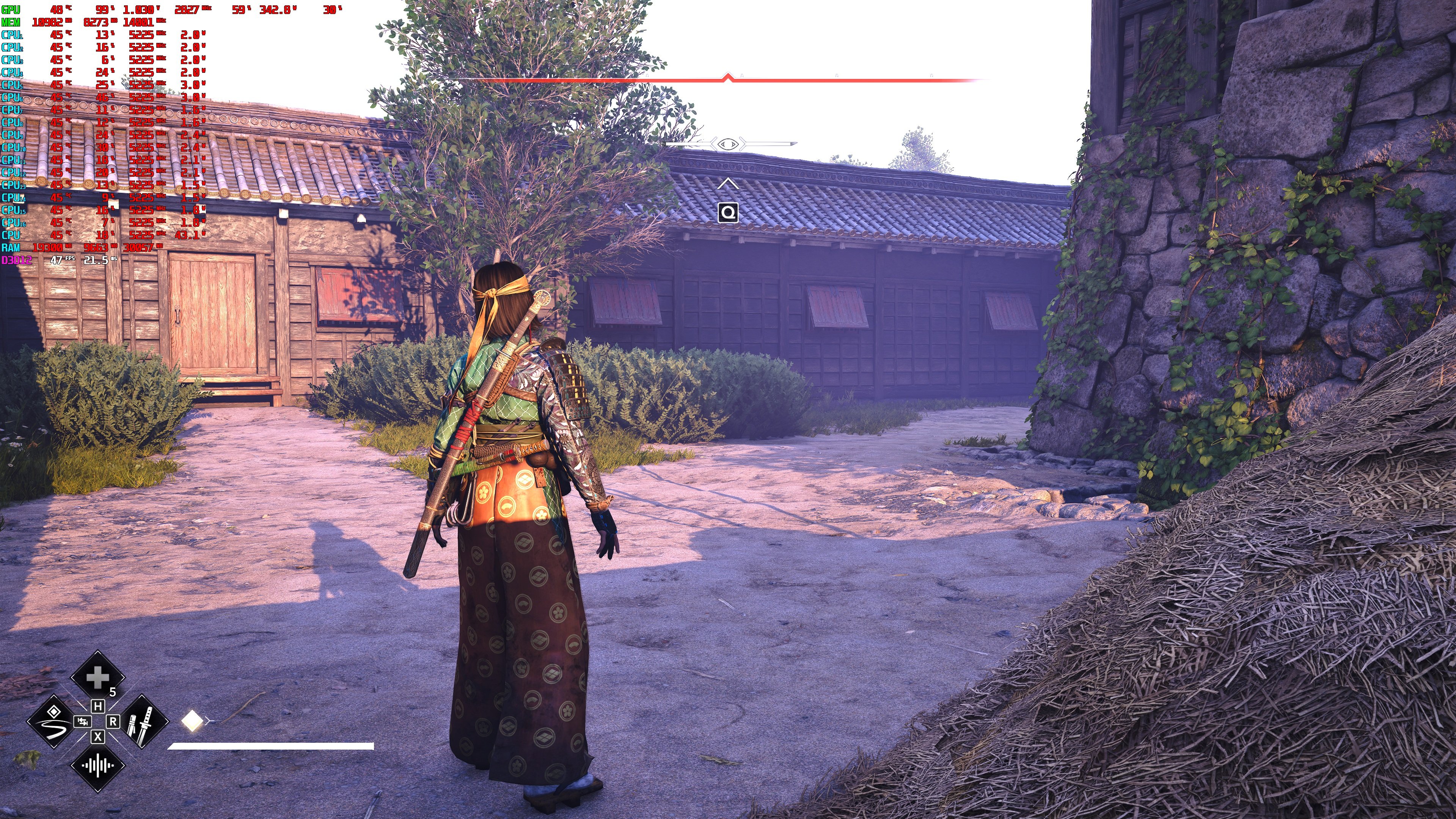

9800X3D mit einer RTX 5090. MÄH.
Bild wurde in HDR aufgenommen, deswegen die Farbverfälschung.
Im Menü ist alles wie gehabt und auch der Ladescreen klappt.

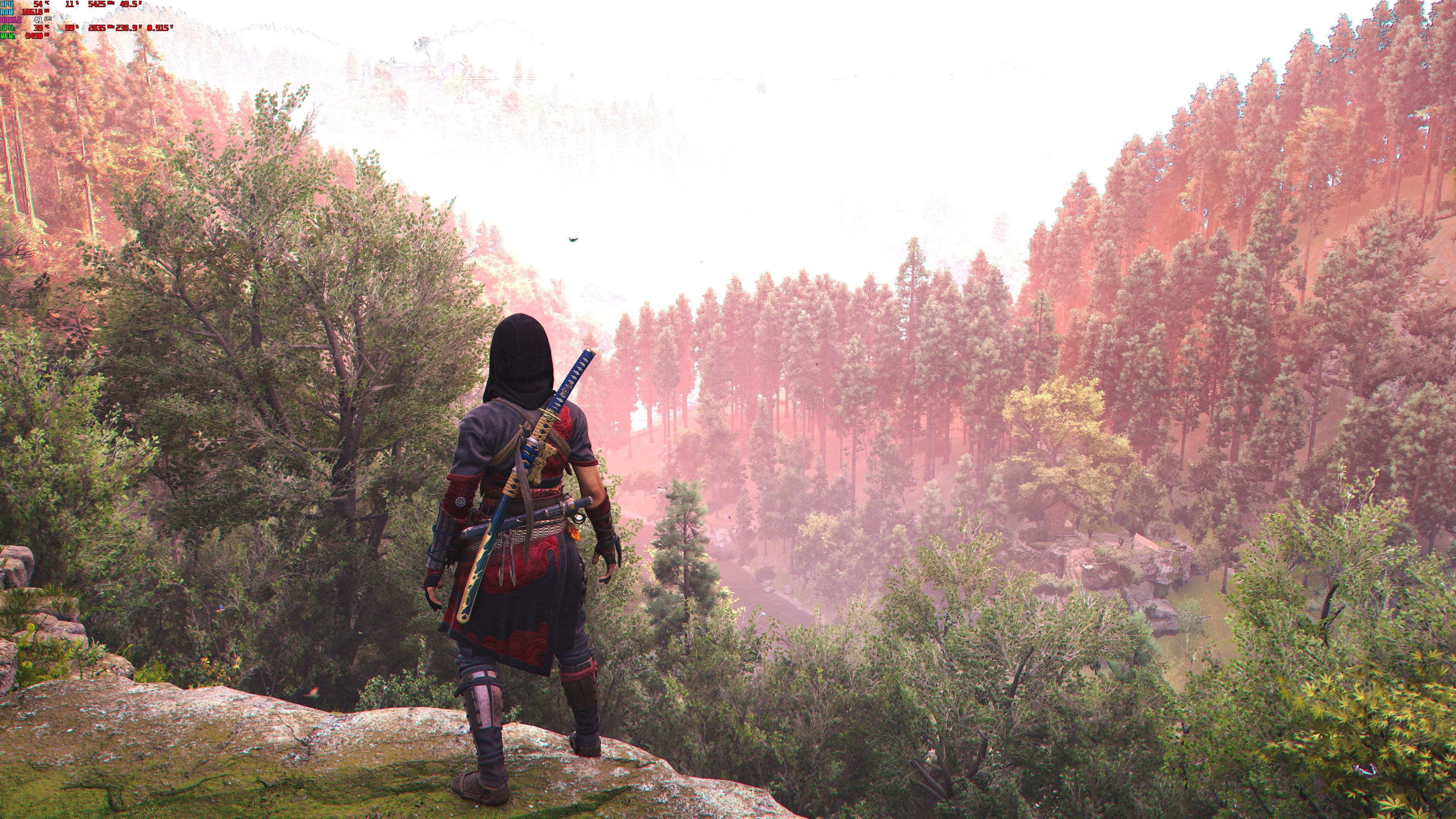

Screenshot wurde in HDR aufgenommen, deswegen die Verfälschung. Weiß nicht wie ich mit Nvidia auch das OSD mit drauf kriege.
Windows neu aufsetzen habe ich noch nicht probiert und auch absolut kein Interesse daran. Ggf. kann ja die Community mal das Spiel starten und selbst schauen ob das tatsächlich so ist oder bei uns beiden ein seltsamer Zufall vorliegt.

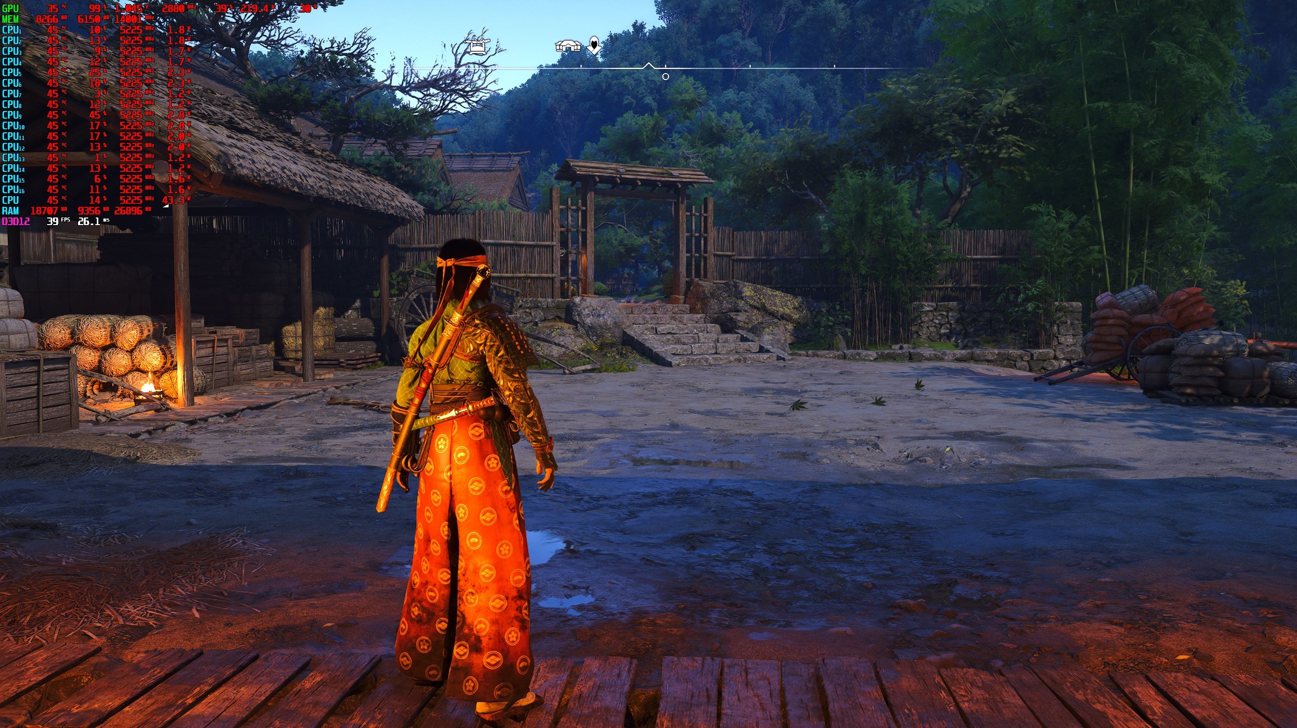

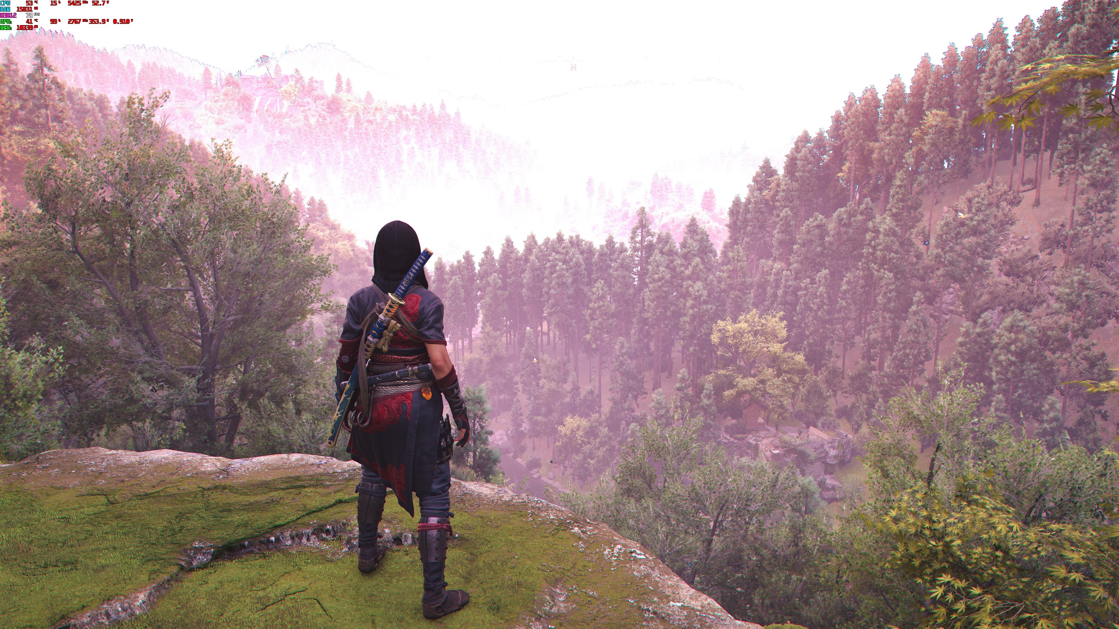

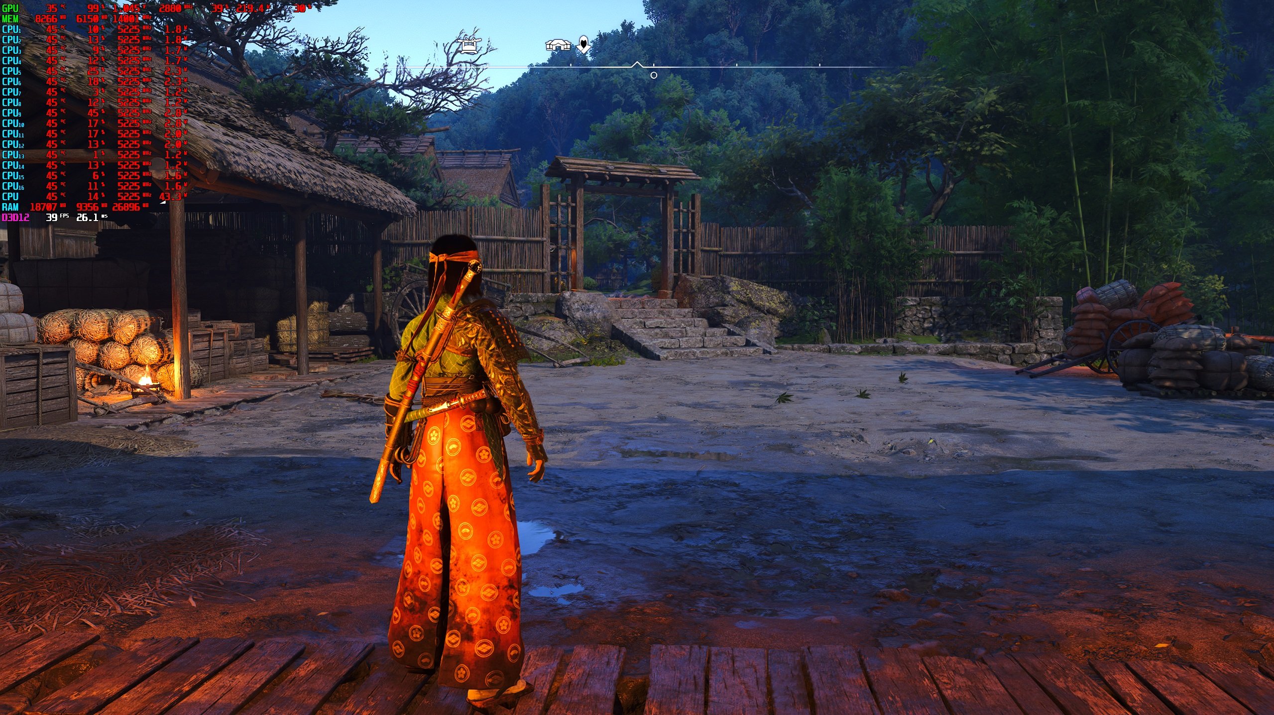

Ich habe dasselbe Problem, der neue Nvidia Treiber fixt das Problem leider auch nicht und das entsprechende Windows-Update kann ich nicht (mehr?) deinstallieren.
Jedoch hilft es im BIOS Resizable BAR zu deaktivieren, habe damit eine ca. doppelt so hohe Framerate, siehe Screenshots unten (Farben wg. HDR verzerrt)
