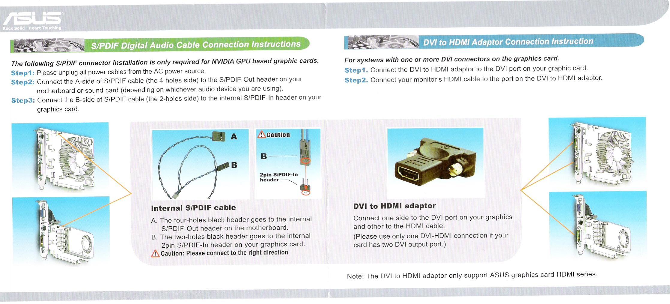

Man muss erst mal das SPDIF Kabel mit der Grafikkarte und dem SPDIF-OUT des Mainboards verbinden (wichtig ist es nicht den SPDIF-IN zu nehmen den viele Boards auch haben).
Anschließend muss man eigentlich nur noch im Soundtreiber den Digitalausgang als Standardgerät festlegen.
