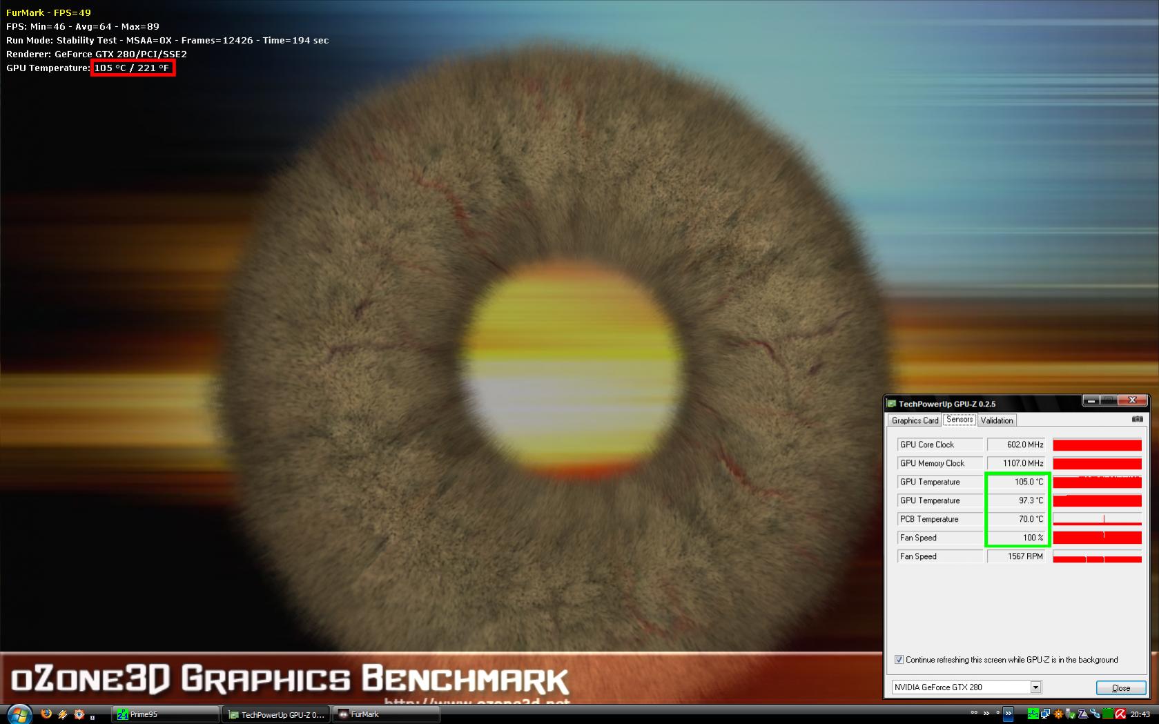

Ich hab mich schon gewundert dass die GTX280 im CB Test 4° Kühler als ne HD4870 ist. Aber jetzt weiß man auch warum^^ Mit dem Lufstrom könnte man sicher hinten ein Windkraftwerk betreiben und wieder Strom zurückgewinnen:D
Siehe Bild, sagt alles aus!

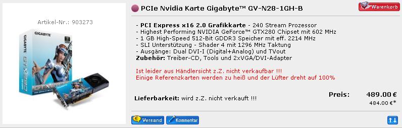

ähm, und wo ist jetzt das problem ?
kommen bildfehler/bluescreens? wenn nicht arbeitet die karte doch so wie sie soll oder ?
bitte verbessert mich, wenn ich falsch liege.
edit: da war der screen mit dem händler vermerk noch nicht da -.-
