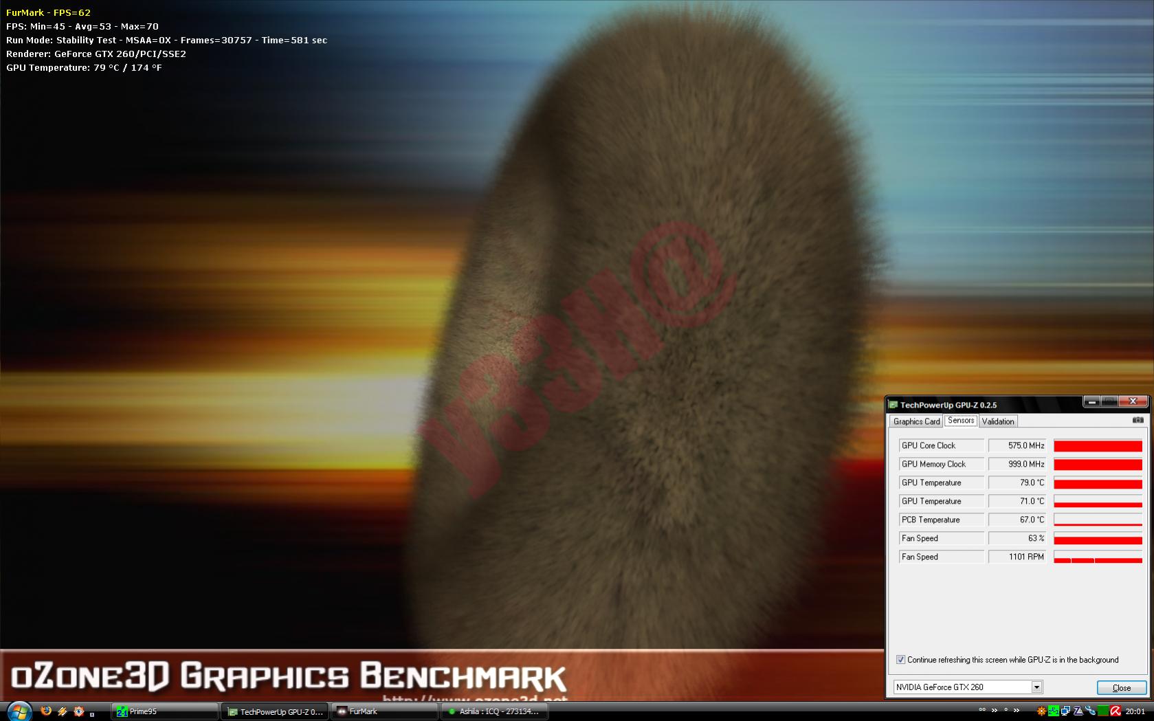

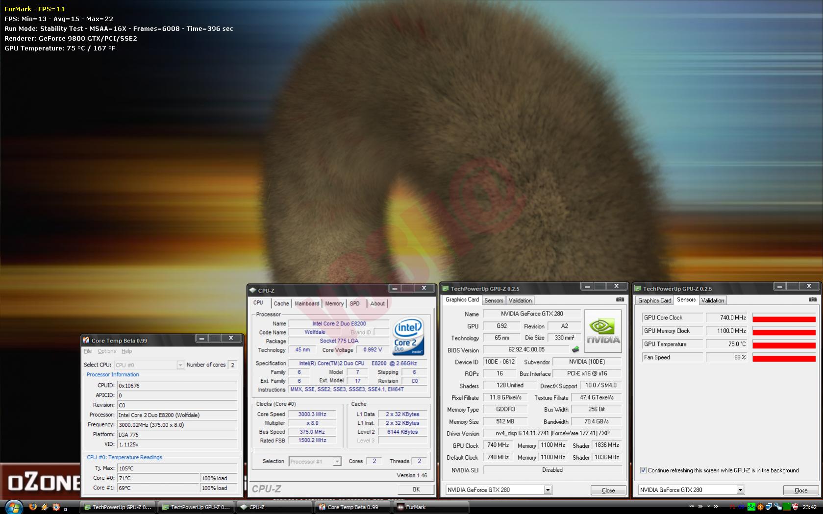

Hier die Werte einer GTX+, also Temp und Strom:
cYa

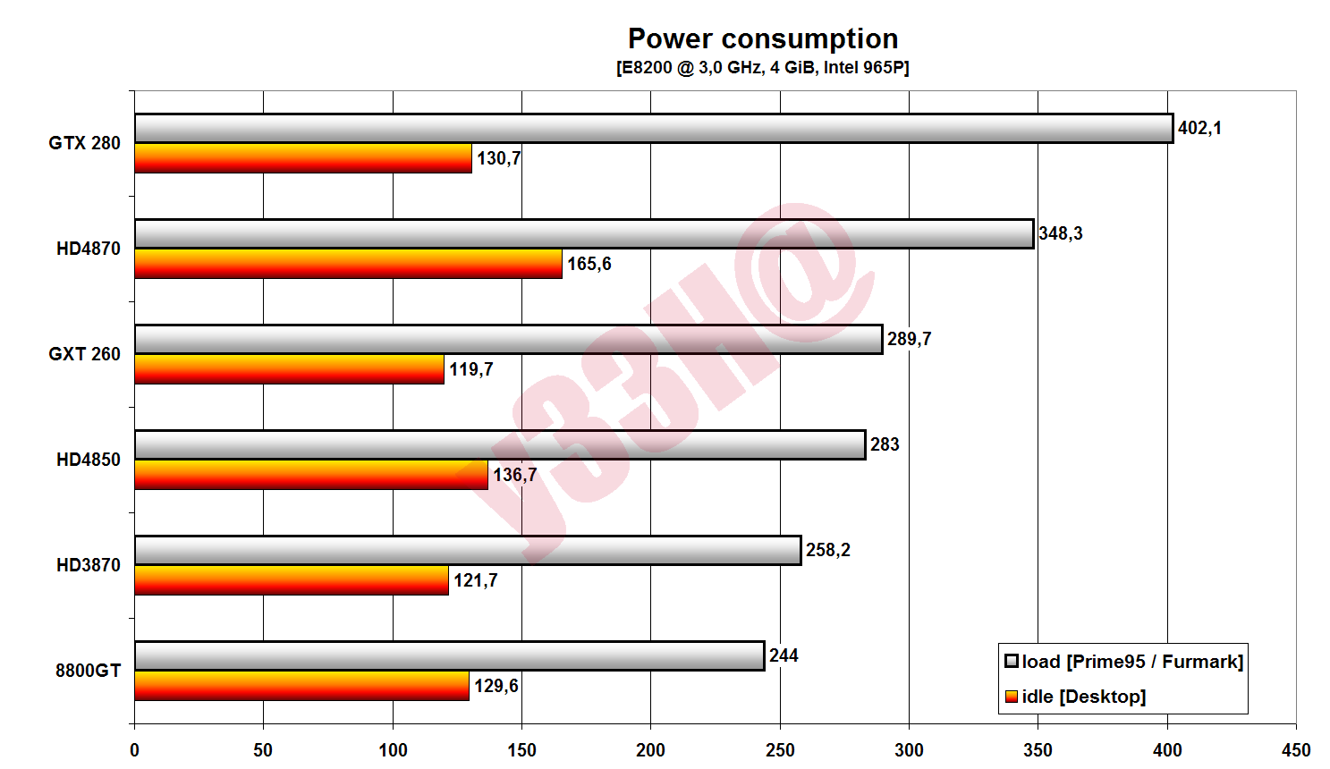

Hi. Hat HD4850 die du getestet hast ein Bios mit den Idle Taktraten von 160/500 oder mit 500/750?
Weil wundert mich irgendwie, dass die GTX 260 doch soviel weniger zieht.
Btw, mit dem 8.7 Beta, also der Treiberversion 8.52 läuft meine HD4850 mit 0,04V mehr auf dem core, ohne irgendwelche mods, nur durch den Treiber.
Sprich 1,20V Last. Damit kriegst die GTX 260 im Lastverbrauch noch :evillol:
Meine hatte das aktuelle 0004-BIOS, also 2D-Clocks von 160/500.
cYa

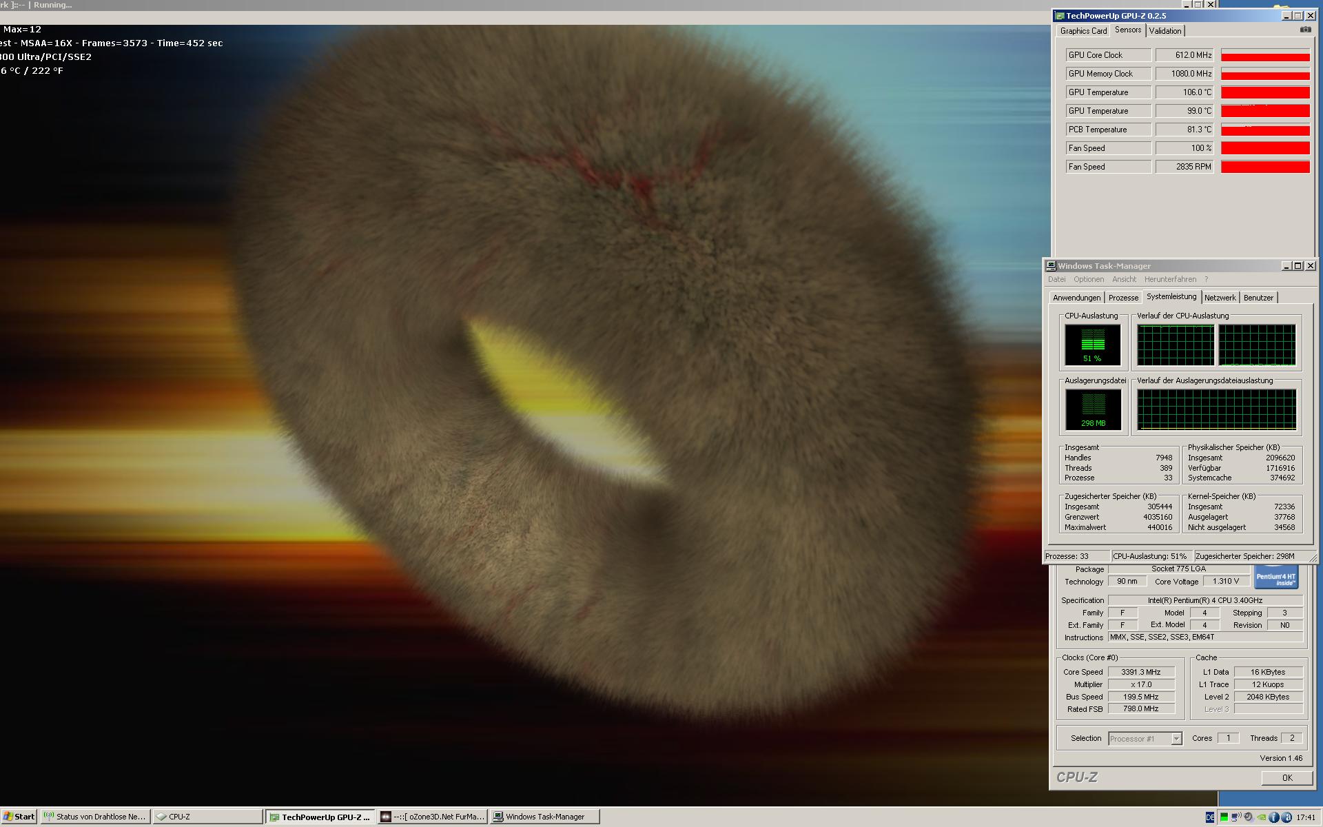

Es geht doch noch hitziger: 8800 ULTRA : 106Grad:D
Aber nur mit 16x MSAA:D
gruss
