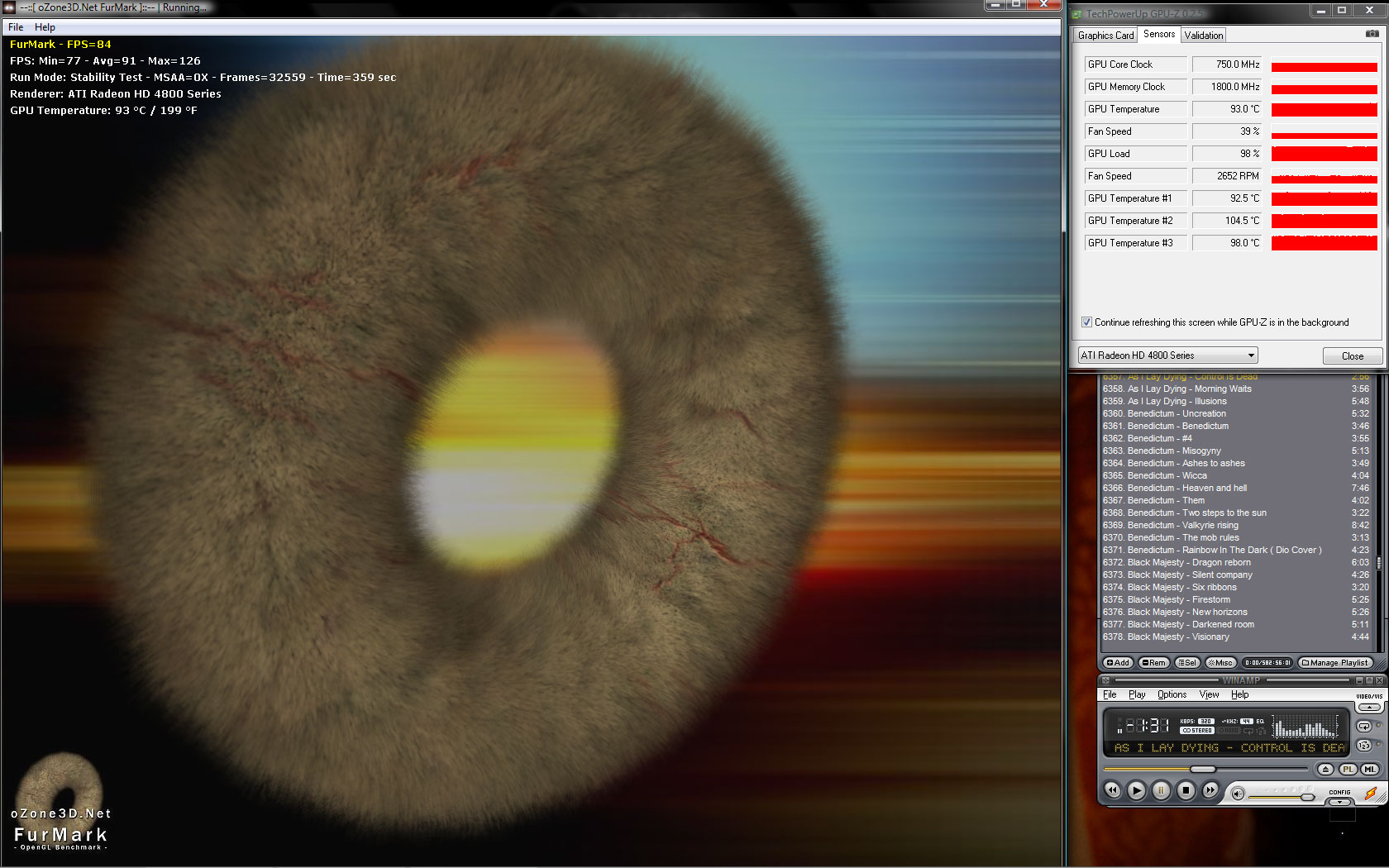

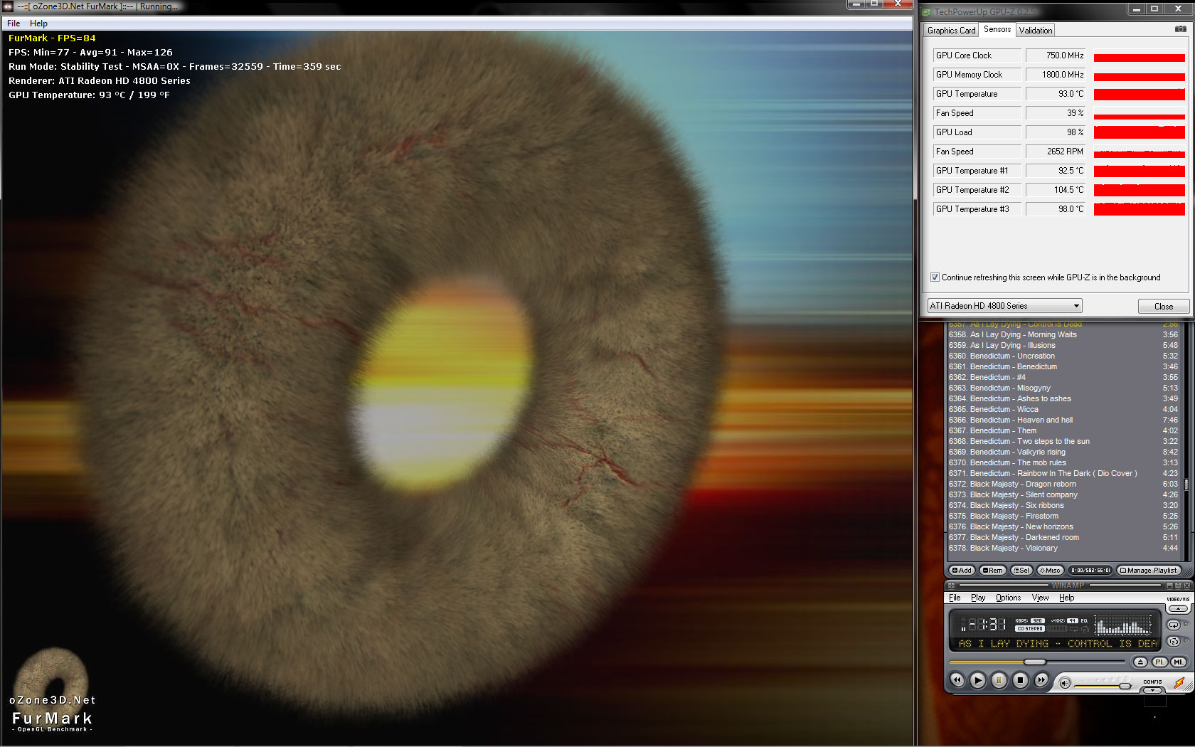

Hab meine neue Powercolor 4870 auch mal durch Furmark gejagt und war doch mal positiv überrascht, wenngleich den Lüfter trotzdem vorhabe zu tauschen weils mir trotzdem zu warm bzw. laut wird....
Bin jetzt auf 93°C bei 39% Lüfter gekommen.
Wüsste nur gern was bzw wo die 3 Sensoren sind...

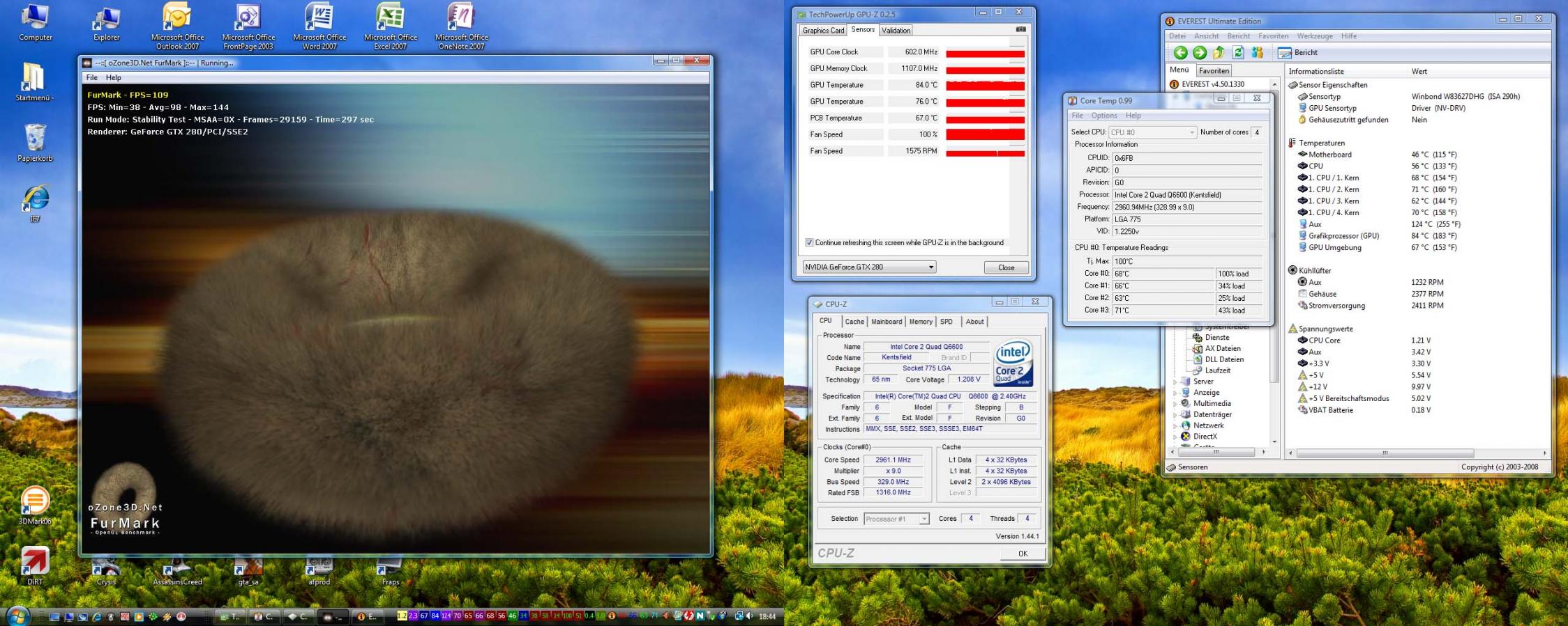

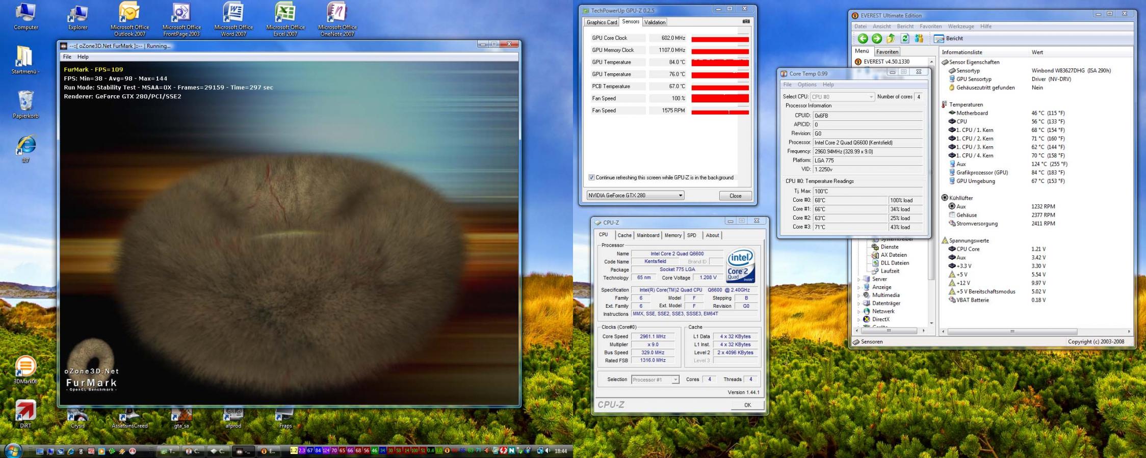

Ich hab meine 280GTX von XfX noch mal laufen lassen und mal screens von den Temps usw. gemacht. (Nicht wundern über die Auflösung :) hab Dualscreen. )
Meine Temps sind supi. Und alles mit Luftquirlen ...
(Übrigens, die Voltanzeigen von Everest, werden falsch ausgelesen.. hab natürlich nicht nur 10V auf der 12V Leitung :) im Bios hab ich die richtigen Werte, aber die Temps passen schon. )
Cheers SPAWNI
Meinst du mich? Ich hab ne Standard. Siehst du an den Taktraten. :) Why?
SPAWNI
