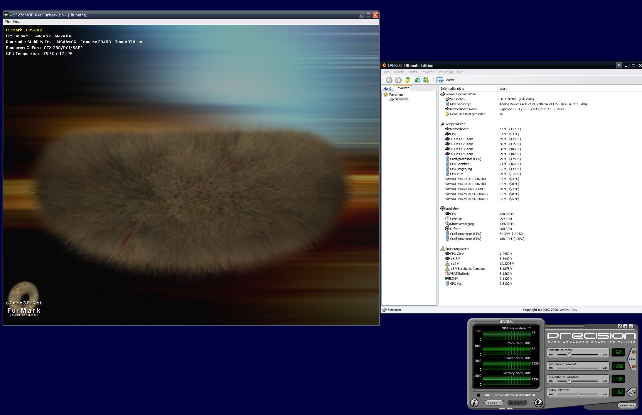

Hi,
nach langem Überlegen und lesen, habe ich eine EVGA GTX 280 SC bestellt und
Gestern bekommen...da ich das hier mit der 105 Grad Problematik gelesen habe, hatte ich schon, "feuchte Hände", als ich gestern FurMark (default 1280x1024 im Fenster) sowohl benchmarking wie auch stability Test laufen lies.
Die GPU Temperatur war dabei knapp über 90° Lüfter bei ca. 80%, soweit so gut, was mir Sorgen bereitete, die GPU VRM über 100° :eek:
Heute habe ich den Volt-Mod (1,06 - 1,03 - 1,03) geflashed und die Werte, siehe Bild, sind wesentlich besser. Was bringt denn der Lüfter-Mod genau, ich denke, ich brauche den nicht unbedingt.
Sorgen bereitet mir nach wie vor, die hohe Temperatur der GPU VRM!
Bei euren Bildern ist, wenn Everest verwendet, dieser Wert leider nicht angezeigt, und es würde mich interessieren wie hoch der bei euch ist.
Was mir auch aufgefallen ist, meine FPS in FurMark sind etwas lahm, im Gegensatz zu euch, liegt das eventuell daran, dass mein MB nur PCI-E 1.1 unterstützt?
Desweiteren habe ich festgestellt, dass das heruntertakten auf Low-Power 3D bzw. Standard 2D bei mir korrekt nur mit dem Treiber 177.41 funktioniert.
Bei allen neueren Treibern ist es so, dass wenn die Graka einmal in Performance 3D gegangen ist, bleibt es dabei, es wird nicht mehr heruntergetaktet, erst nach reboot.
(Raumtemperatur ca. 25°)
