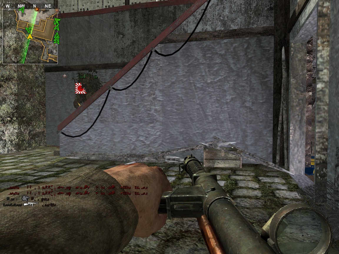

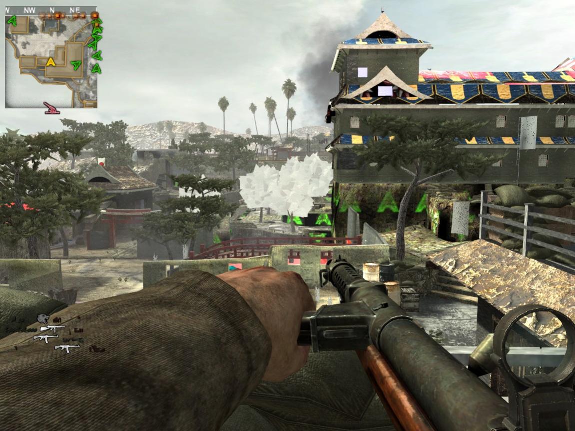

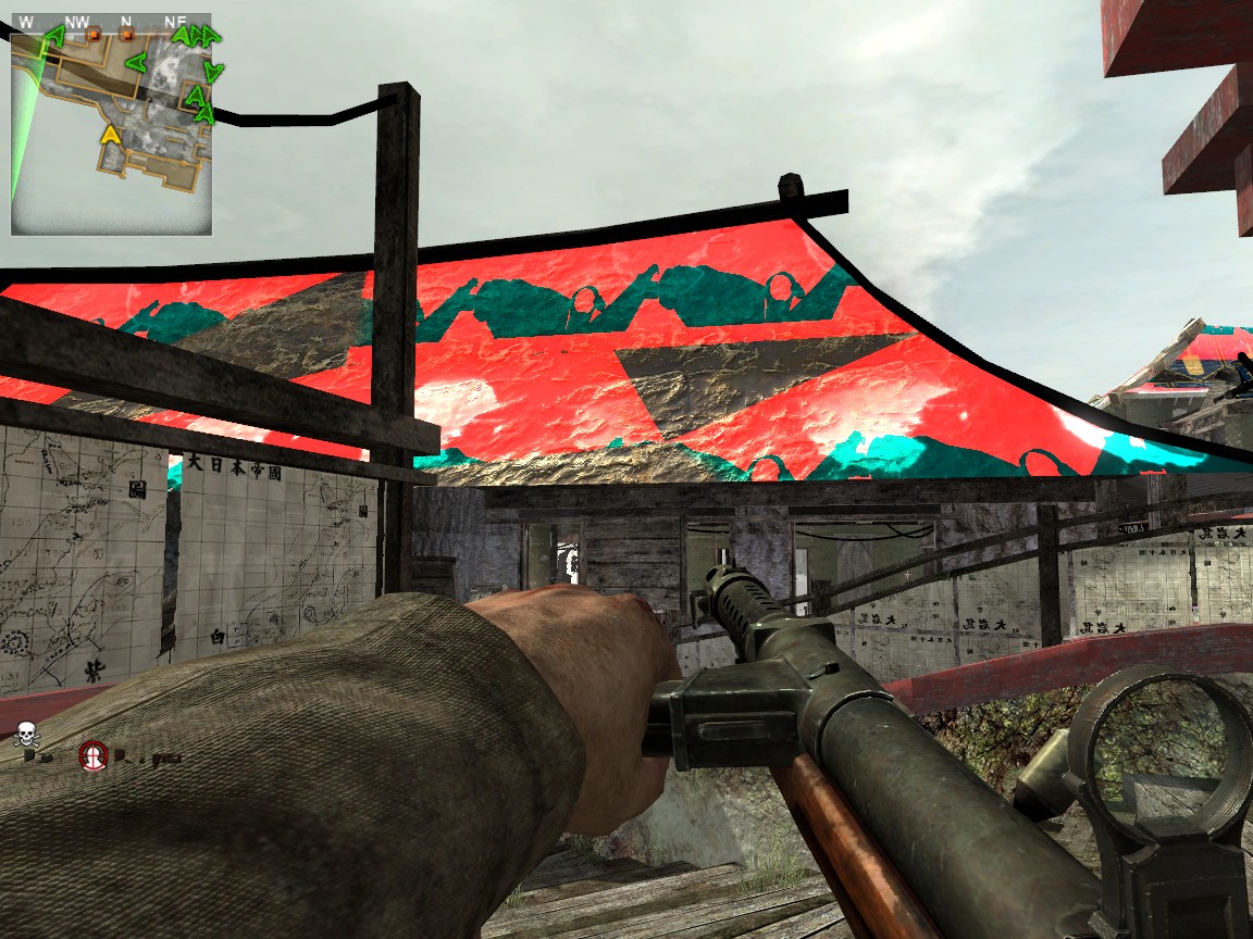

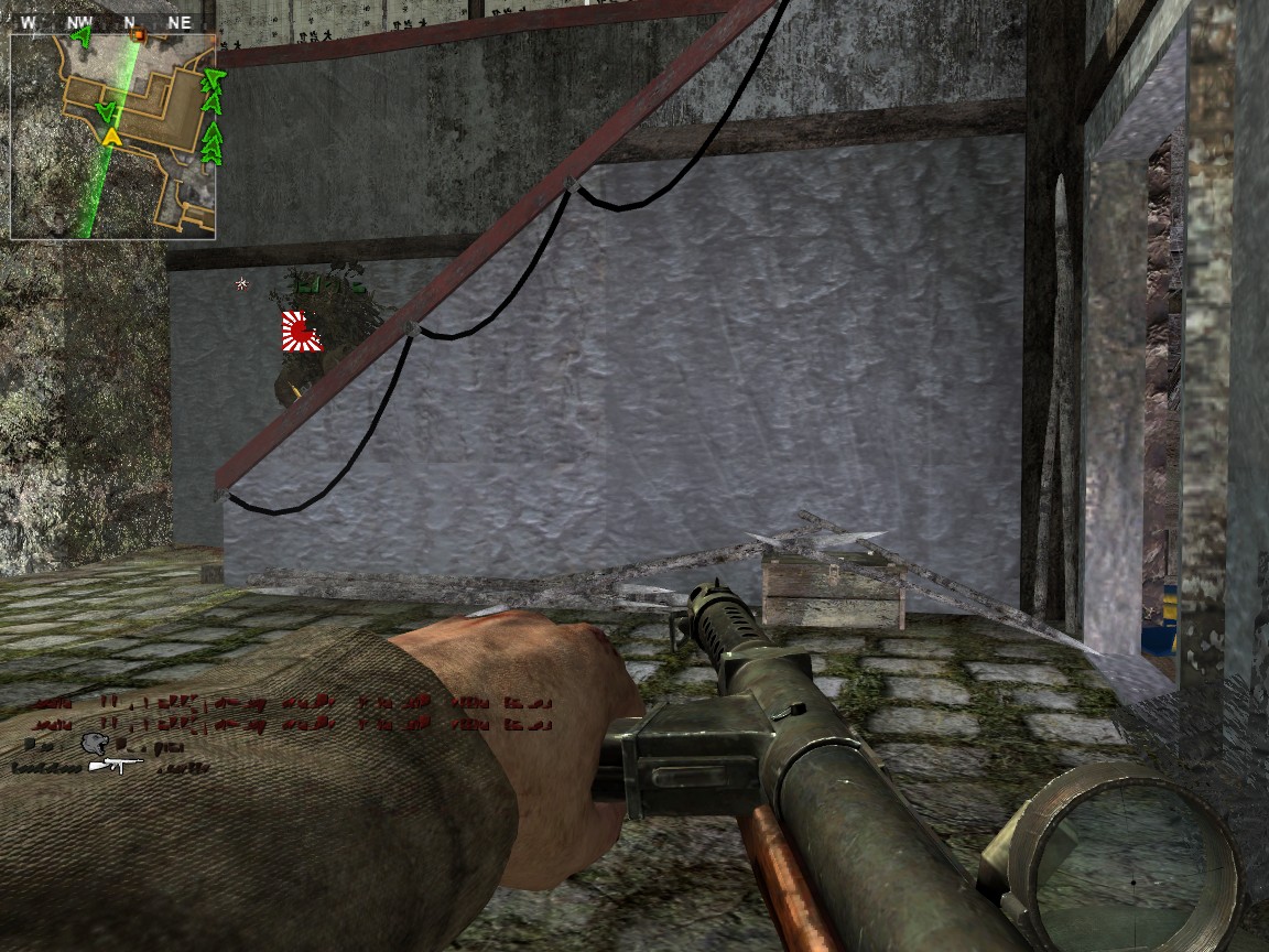

ich habe zwar keine GTX 280 sondern eine GTX 275 die hatt eine crad zahl von ca 90 ich denke ok oder? Aber wen ich jetzt COD5 spiele bekomme ich meisten Gafick fehler siehe bilder
was kann das sein GTX kapput?

Nein natürlich nicht aber woher komme diese fehler?
Hm könnte auf einen Defekt an der Graka hindeuten, z. B. beim Speicher. Hast du noch andere Spiele zum Testen? Crysis z. B. oder auch den Resident Evil 5 Benchmark?
Also die Benchmark laufen ohne probleme duch wie z.b. 3DMark06 ode der neu keine problme verstehe ich nicht kann es am netzteil liegen das habe ich im einsatz

ich habe schon 1000 mal mein rechner neu gemacht nix hilft

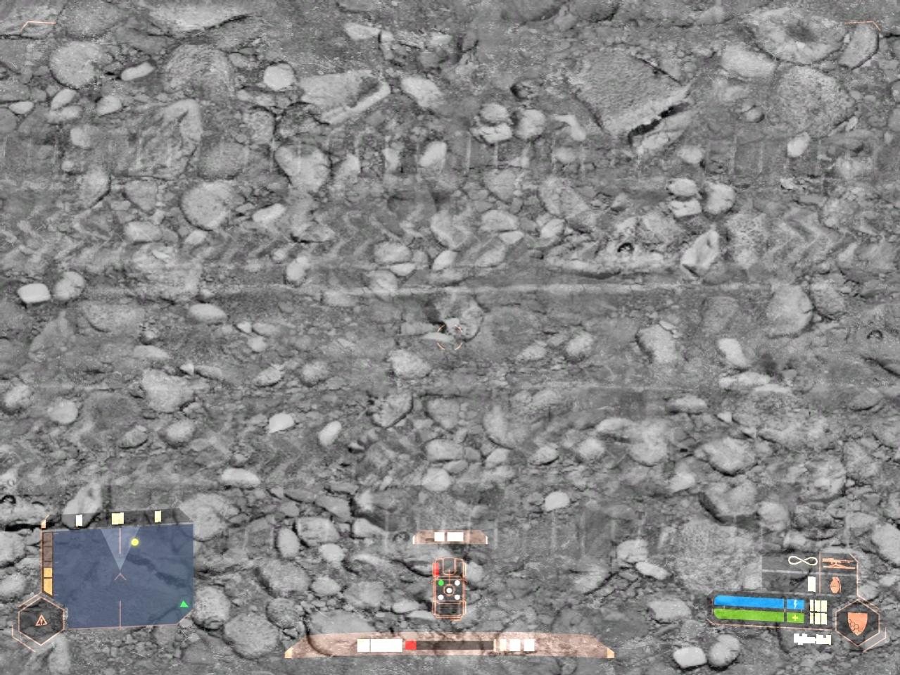

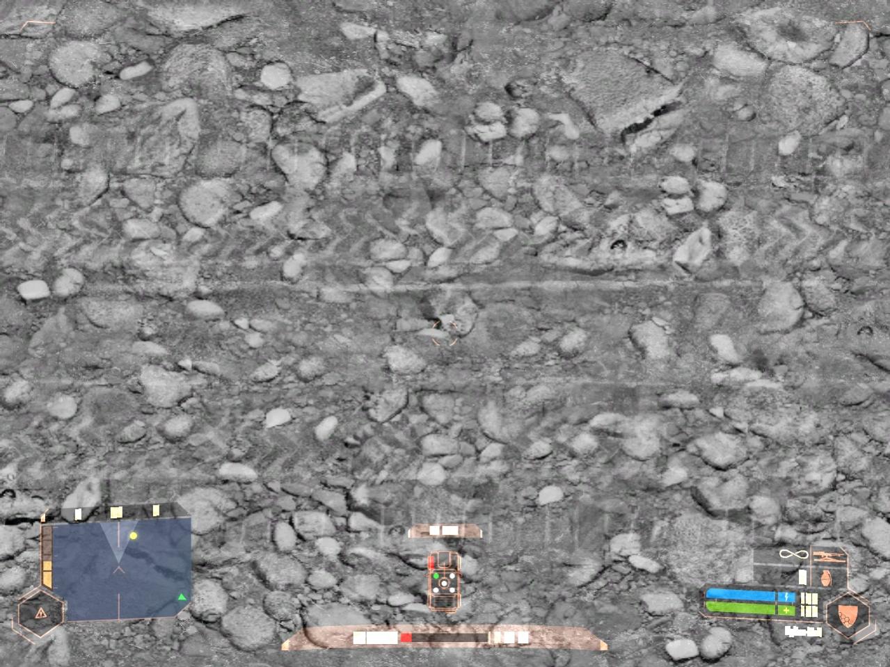

So ich habe gerade Crysis gespielt und was soll ich sagen nach 30 min gespielt wie bei cod5 nur Gafick fehler siehe bilder

Also wenn die Fehler erst nach 30min kommen, dann ist es wohl in der Tat ein Temperaturproblem. Ich würde evtl. mal beim Händler oder Hersteller nachfragen, wies mit einem Austausch aussieht.
Das habe ich schon gemacht werde die karte jetzt nach alternate schicken und hoffen das ich eine neue bekomme ach ja es ist eine Zotac GTX275
