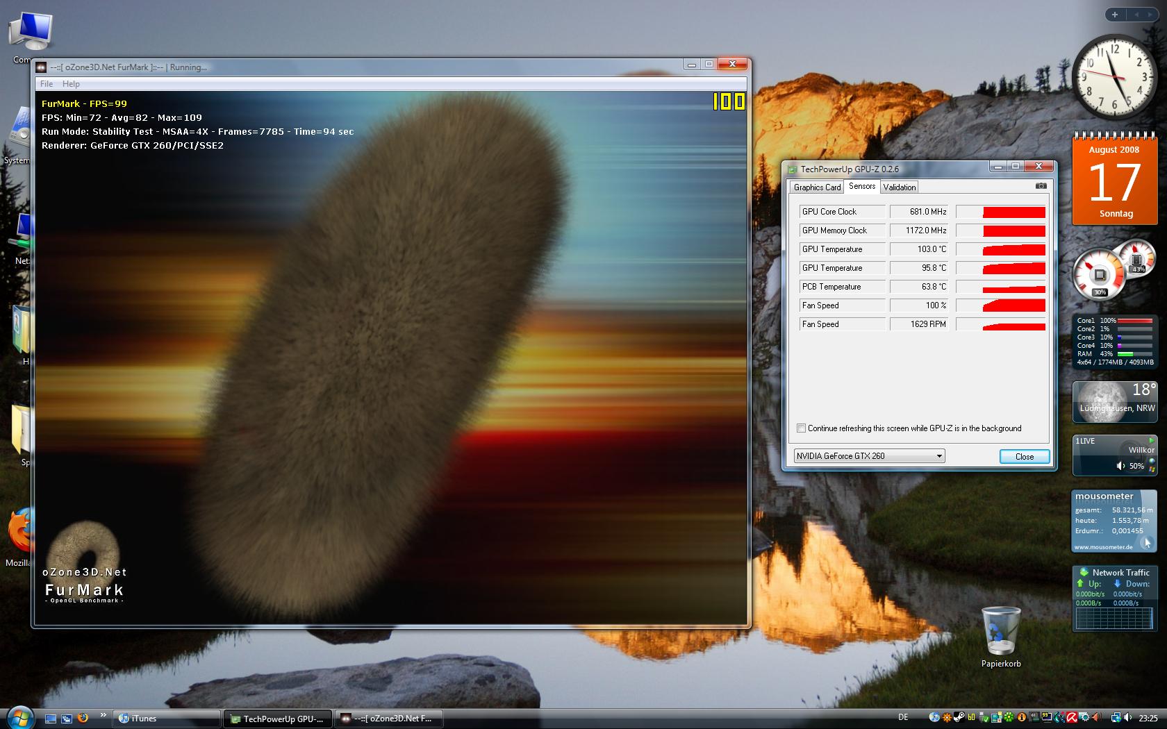

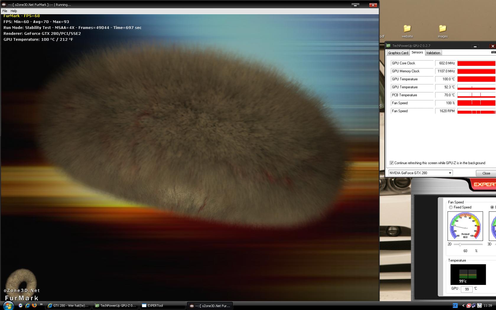

Nicht nur die 280 hat Probleme mit Hitze. Meine GTX 260 erreicht nach ca. 2min Furmark 105°C. Eine neue sollte morgen oder übermorgen eintreffen.

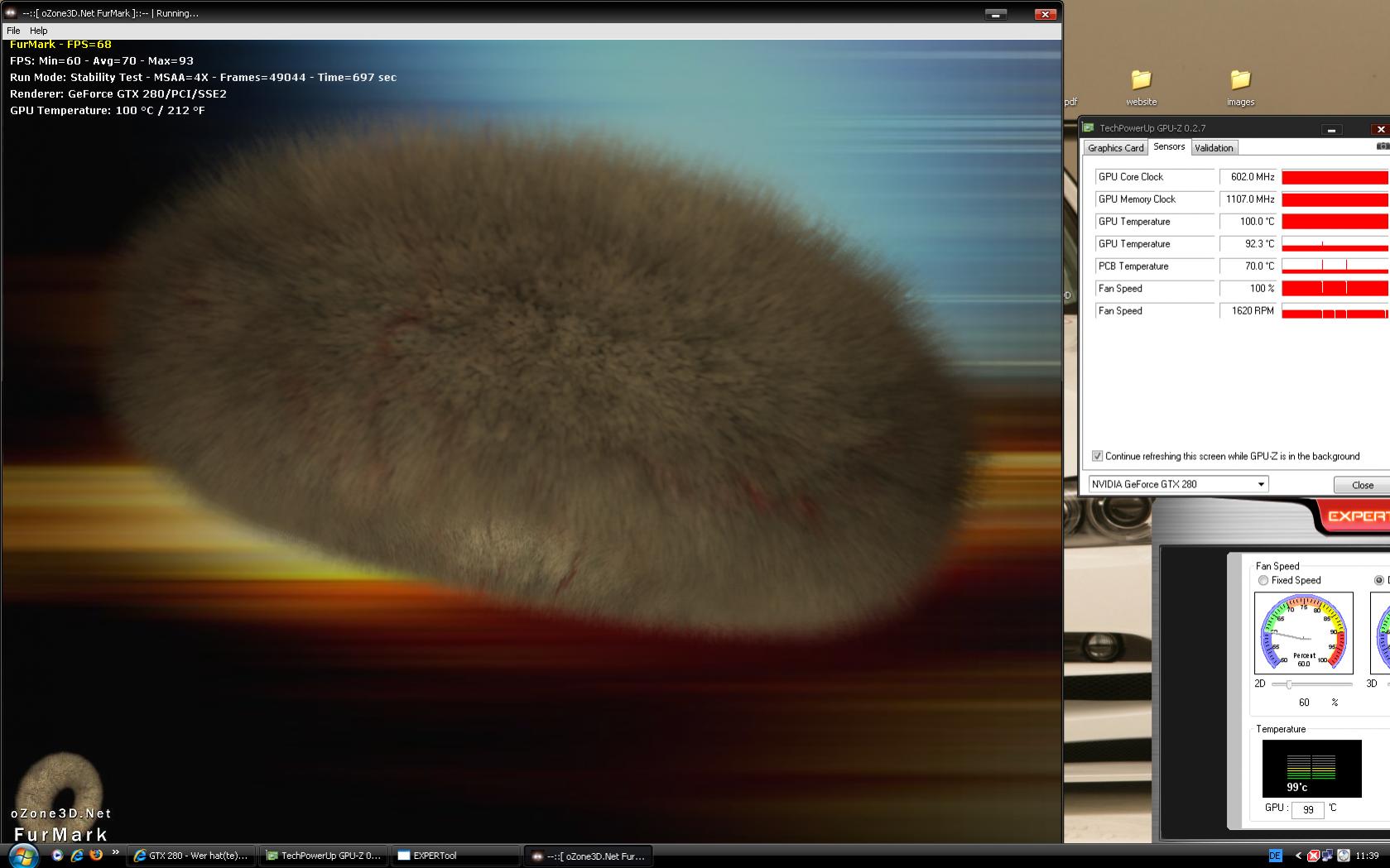

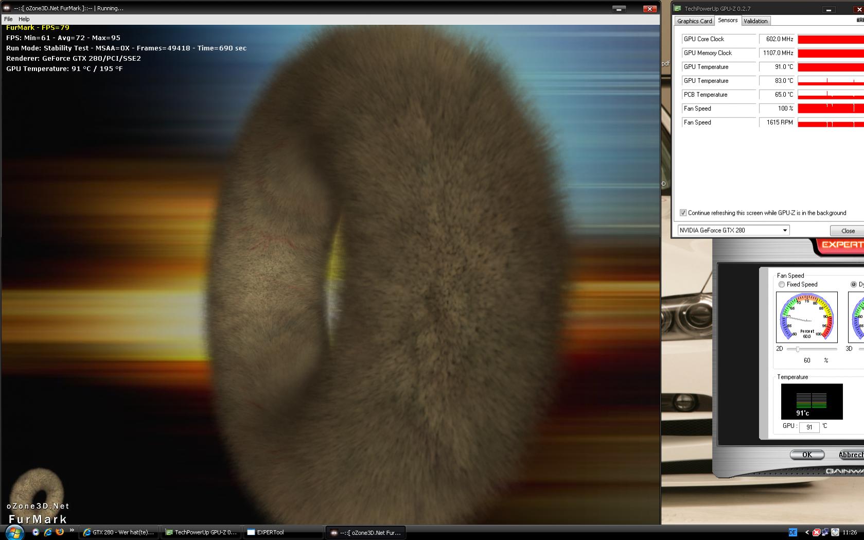

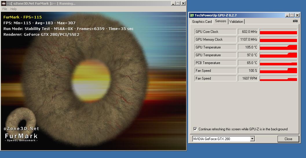

edit: habe nochmal 2 screens gemacht, nur leider ist diesmal der Temperaturunterschied nicht allzugroß! ich habe im mom eine Raumtemp von ca. 19°C
aber erstma die screens,
test1 ist mit den standart settings: 1280x1024 ohne AA
test2 ist mit meinen settings: 1680x1050 mit 4xAA

dass sie mit AA noch heißer wird ist ja klar. Ist ja auch mehr Belastung für die Grafikkarte.
Ich hatte die gleichen Werte. Ich würde es einfach so lassen an deiner Stelle. Hast du gut Gehäusebelüftung? Welche Raumtemp. hast du ungefähr?

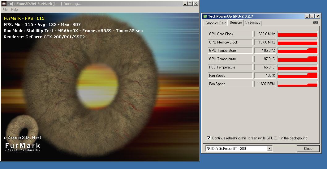

ich hab hier scheinbar das gleiche Problem und werde die morgen nochmal genauer testen. 3Dmark Vantage hatte beim ersten Test noch den Weltraum gezeigt und ist dann mit BlueScreen abgeschmiert. Die mittlerweile diversen 177er nVidia Treiber habe ich auch schon durch. Da ich eine Asus Karte habe, habe ich auch mal nach einem Bios Update für die Karte dort gesucht, aber bisher ist auf der Seite in der Richtung nichts zu finden. Asus bietet aber einen 177.39 für Vista x64 an. Wäre noch einen Versuch wert, aber ich bezweifle das der was anderes bringt.
System hier : Intel DX48BT2 / E6550 Core 2 / 4GB RAM / 620Watt Enermax / Asus GTX 280 / 2 zus. Lüfter im Gehäuse

erstmal hallo und willkommen hier bei CB.
zu deiner karte, da brauchste gar nicht weiter testen!! einpacken und zurück damit!
glaube mir, ich habe mittlerweile 6 von den dingern gehabt, und warte jetzt selber auf meine dann siebte.
