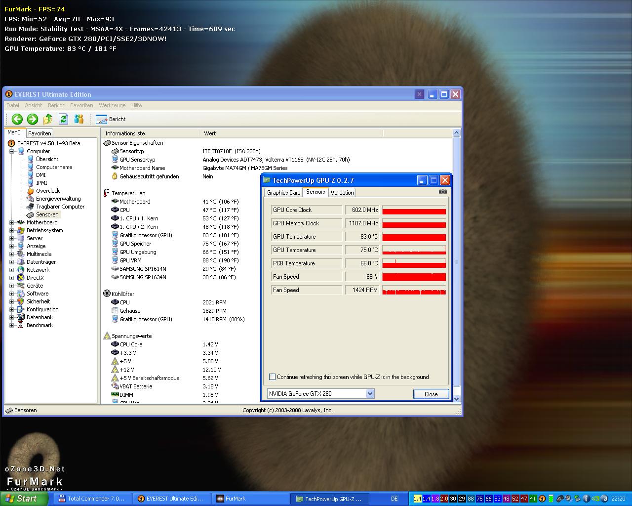

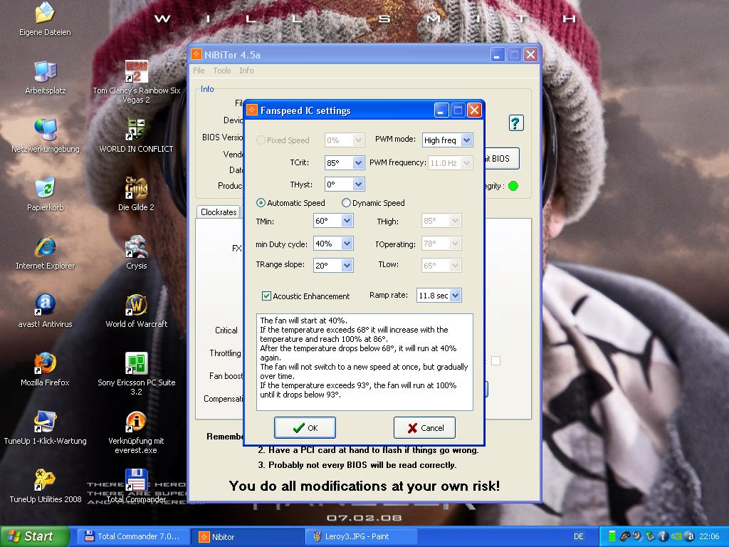

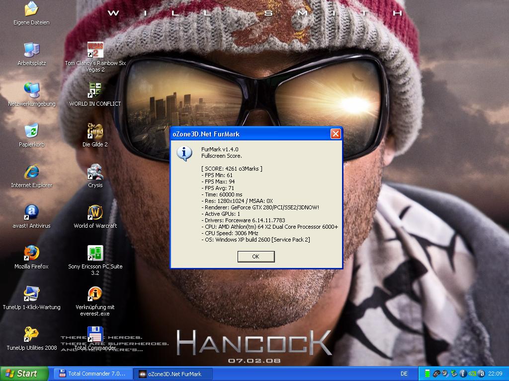

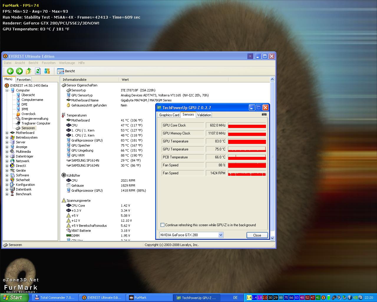

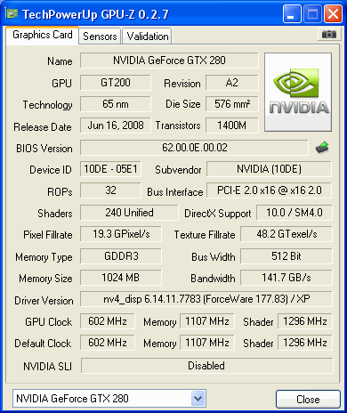

So ich hab jetzt mal ein paar Bilder angehangen darauf kann man mein 10 Minuten Test bei FurMark sehen max 83°.
In Ruhezustand sind es 51-54° + den Standart Test ist die Punktzahl ok für eine normal getaktete Karte?

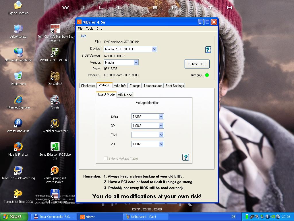

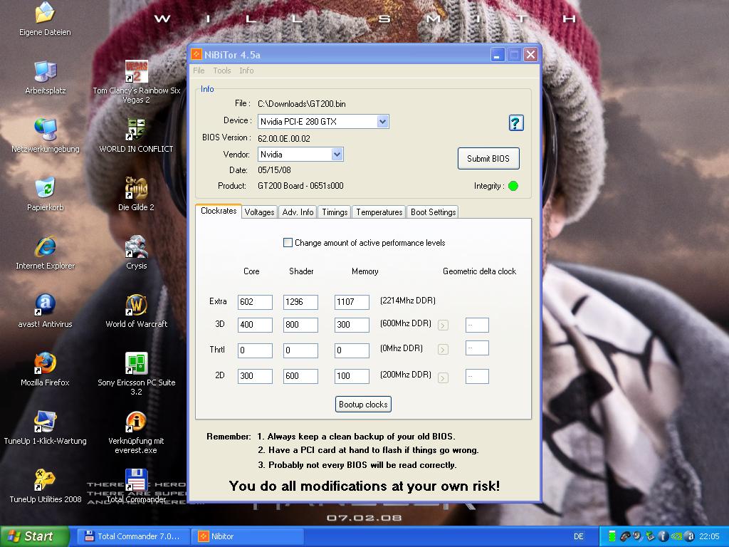

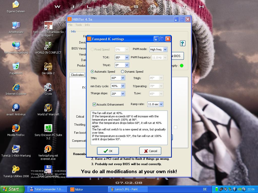

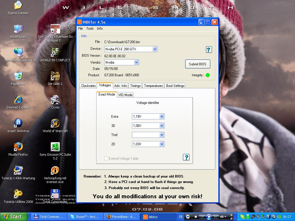

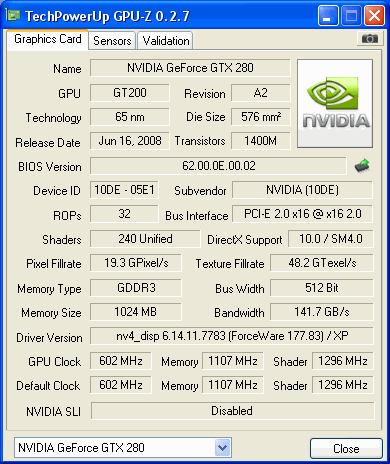

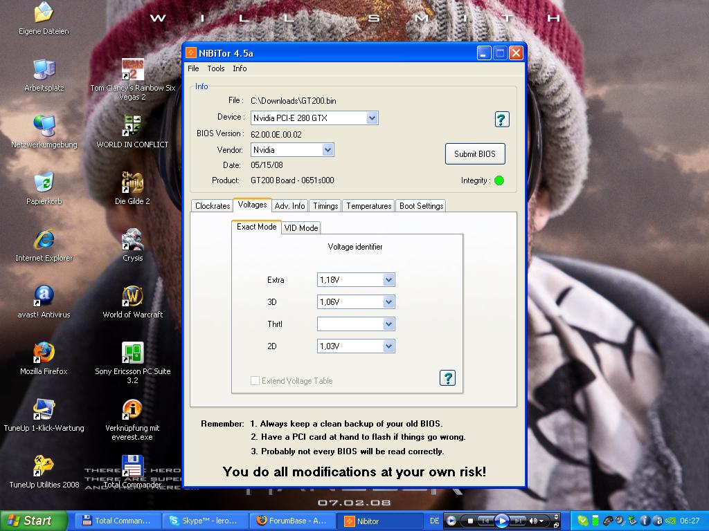

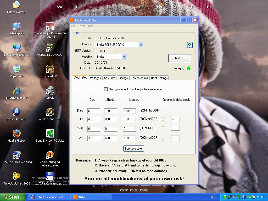

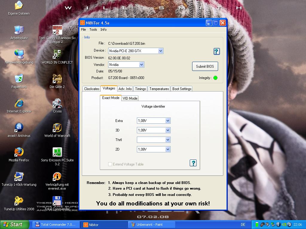

Mein Bios ist darauf zu sehen mein Takt,Lüftersteuerung und die Spannung der Karte ich wollte Fragen ob die Werte ok sind.:)
Ach ja und noch etwas sind die Temperaturwerte von GPU Speicher,Umgebung und VRM ok?
Das hätte mich nebendlich auch interessiert :)
Was sagt ihr dazu?:rolleyes:
Danke schonmal in vorraus Mfg Leroy

Leroy500 schrieb:
Das ist mein Original Bios 1.18V.:)
hi, versuch mal alle drei Spannungswerte auf 1.03 zu flashen...müsste gehen, habe ich bei mir auch so gemacht. (mache kein oc)
die Temperaturen werden dir dann gefallen....:)
Bleibt es denn dann stabil in den Spielen wenn du die Grafik voll aufdrehst, z.b. Crysis oder irgendwas was die Grafikkarte auch wirklich fordert?
Nicht das die zu niedrige Spannung am schluss zu Instabilität führt.
Das kann man so pauschal nicht beantworten und kommt darauf an was du für eine GPU erwischt hast. Einige laufen mit 1,03 V unter starker Belastung inkl. OC stabil, andere erst mit 1,12 V oder gar erst mit 1,18 V.
Daher solltest du die Stabilität einfach mal testen. Ein entscheidener Vorteil von 1,06 V zu 1,03 V ist übrigens nicht gegeben. Die Temperatur bleibt annähernd gleich, daher sollte man imho unter Last besser auf min. 1,06 V flashen.
Eine neu gekaufte Karte sollte sowieso immer unbedingt sofort geflasht werden, sobald sie aus der Packung genommen wurde.
