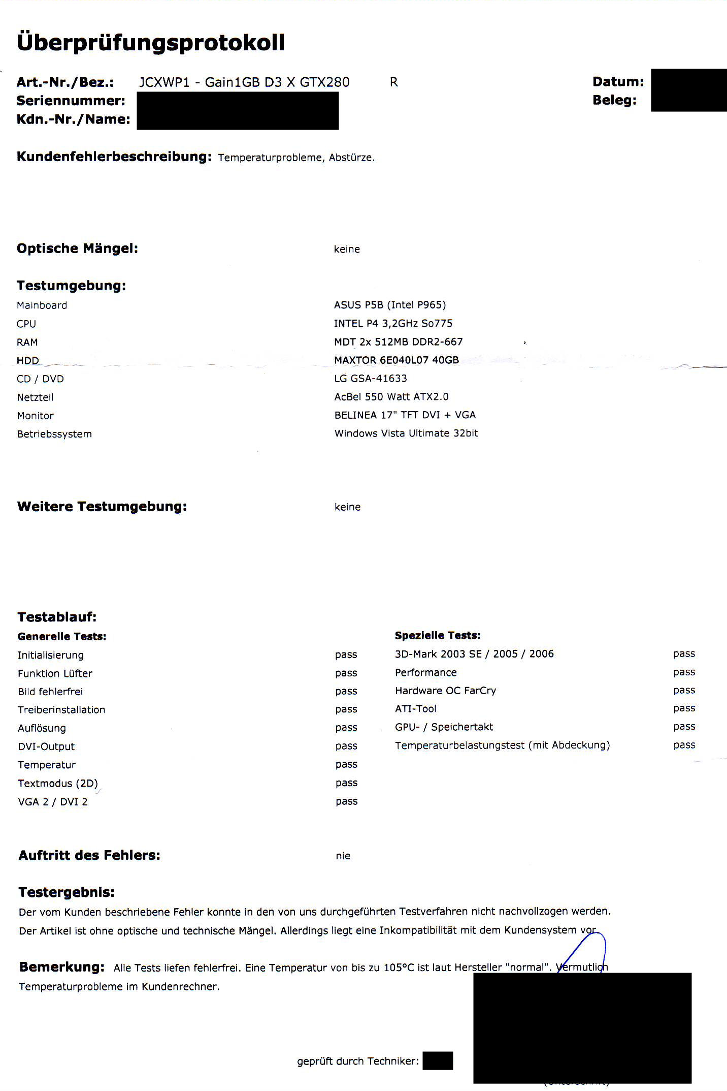

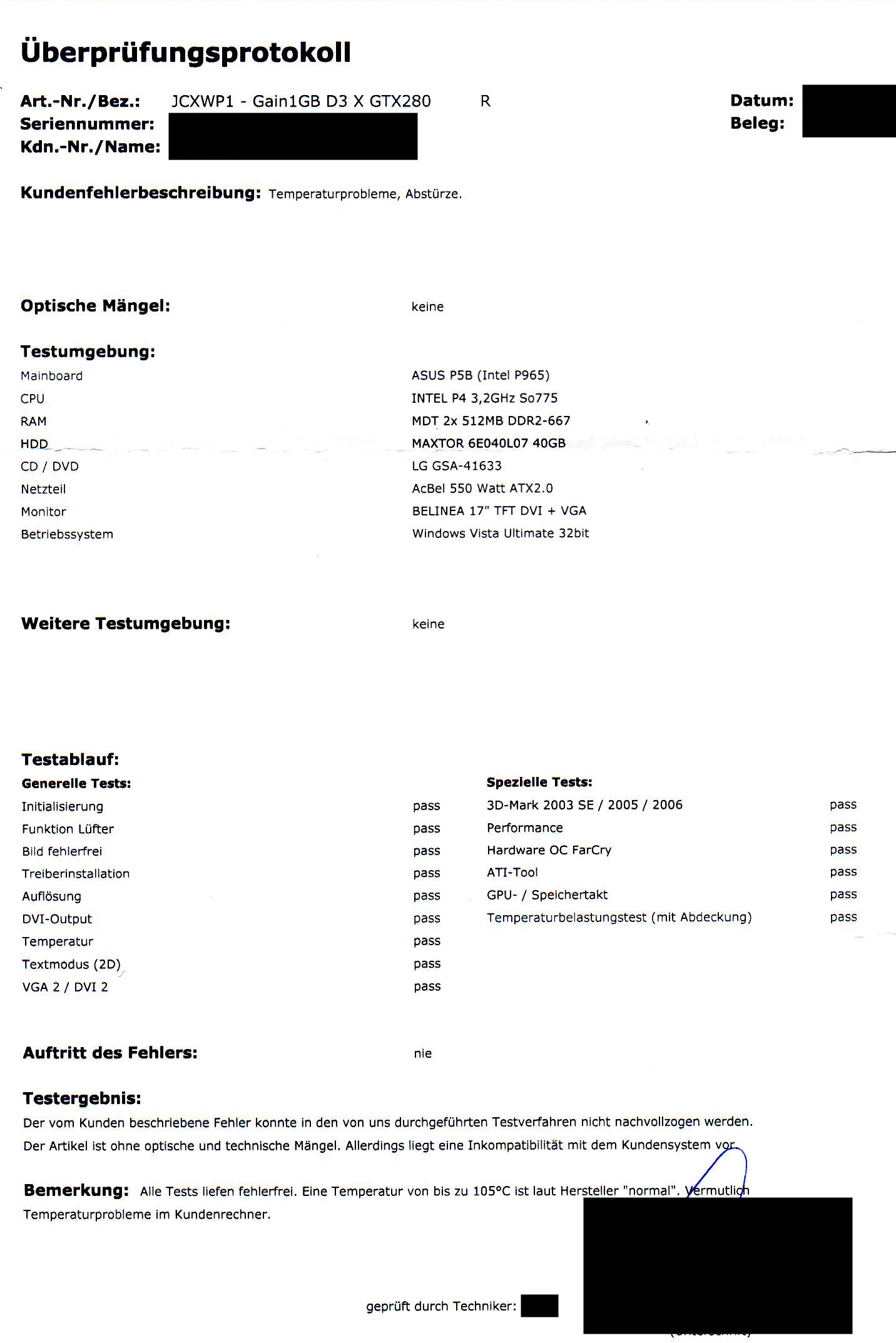

Hab heute was witziges von einem Kumpel gehört. Der hatte, ohne mit mir zu sprechen, auch eine 280er bestellt und Sie wurde bei ihm erst nach ner Zeit heiß (20-30 min), hat Sie eingeschickt zu Alternate und Sie genauso zurück bekommen. Grund: er hat keinerlei Gehäusebelüftung. Hätte der nur mit mir geredet vorher, naja...
Die bei Alternate haben es im Haus getestet und ihm ein Überprüfungsprotokoll mitgeschickt (Anhang). Genau das Selbe scheinen die bei meiner Karte auch gemacht zu haben, nur dass bei meiner der Fehler wie beschrieben reproduziert werden konnte (die wurde ja nach 40 sekunden heiß) und ich bekam gleich eine Austauschkarte zugeschickt (hatte mich auch über die Reklamationsseite bei Alternate beschwert, warum ich den Fehler ausbaden müsse und die Hersteller-Geschichte abwarten müsse). Deswegen bekam ich das Protokoll bei meiner auch nicht mit.
Also total geil, wie Profi-mäßig die das da Testen, hut ab Alternate.
Deswegen frag lieber nochmal nach und beschwer dich "höflich", dann beschleunigen die die Sache. Glaube kaum, dass deine schon beim Hersteller ist, schau mal was auf der Alternate "meine Reklamationen" Seite steht. Achso, sag denen auch, dass Du die Karte nur wenige Tage in Besitz hattest, dann sind die großzügiger mit den 14 Tagen, wo man die Karte "Umtausch-mäßig", nicht Garantiefall-mäßig behandeln sollte.
Die Bemerkung des Technikers ist absoluter Schwachsinn und zeugt nicht unbedingt von Kompetenz.

Also ist die karte iin Ordnung oder soll ich mir wieder das RMA antun?

Der Fehler ist recht analog (was man ja auch an der Umfrage sieht). Bei deiner hat der Hestspreader schon Kontakt, aber wahrscheinlich nicht genug. Also in Ordnung würde ich es nicht nennen.
