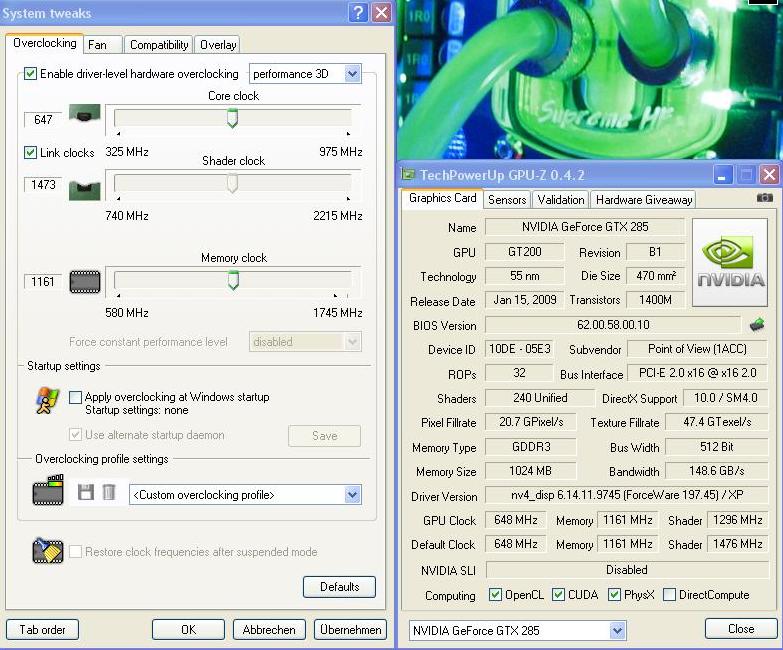

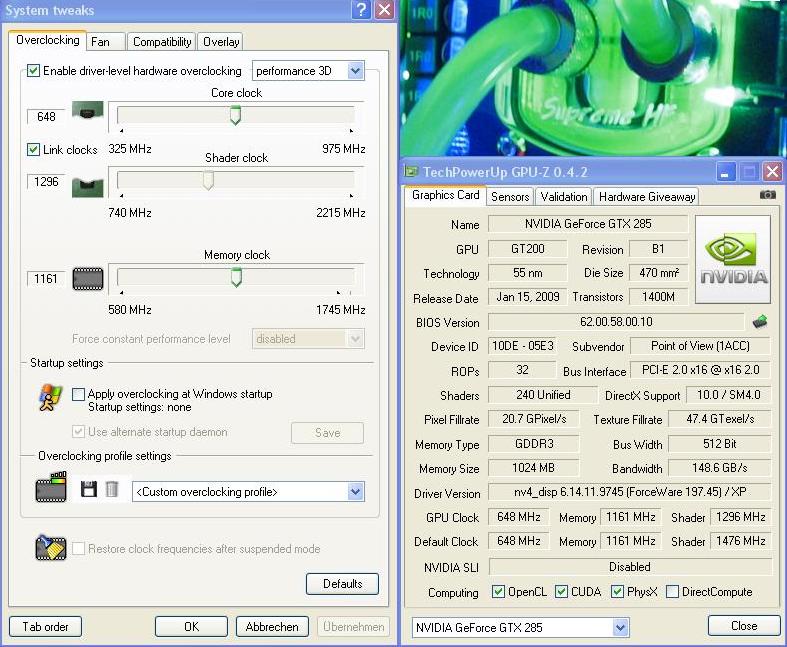

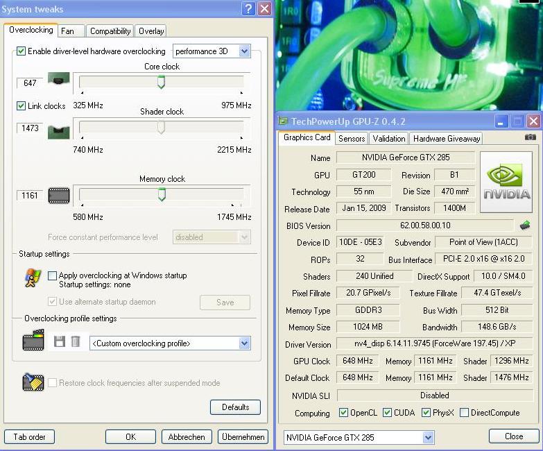

So ich habe mal was nachgeforscht bevor ich die weg geb…
Also die GTX 285 hat im normal fall 648Core clocks auf 1478 MHz Shader, das Bild mit der Bezeichnung: Unlogischer Shader = Standard, was mir hier aber ganz komisch vor kommt ist, wenn man Riva Turner startet dann zeigt RivaTuner es hätte hier 1296 MHz Shader, der Balken aber sollte automatisch auf der gleichen ebene sein wie Core clocks und das wäre dann auf 1478MHz+-, so sollte es auch eigentlich sein!
Bei allen Grafik Karten die die ich bis jetzt hatte mit allen RivaTuner Versionen wurde es immer gleich auf der gleichen ebene wir der Core Clock erkannt, nur bei der von Point of View sieht das hier ganz komisch aus.
So jetzt habe ich bei dem Bild mit der Bezeichnung Logischer Shader nur mit der Maus einmal auf den Schieberegler von Core clock geklickt, und sehe da, es hat sich unten bei Link clocks automatisch auf 1473MHz verschoben. Bild: Logischer Shader
Wenn man jetzt mal auf 730MHz Core clock einstellt dann bring es 1662MHz+-, was natürlich dazu führt das gar nicht mehr geht denn das ist alles zu viel!
Aber auch wenn es dann zu viel ist, sollte dann die Grafik Komplet hängen bleiben, das Bild tut sich dann nicht mehr bewegen, die maus reagiert nicht, und dann kommt auch irgendwann mal die Meldung: Nvidia konnte die Treiber nicht richtig ausführen oder so in der Art, aber das selbst bei Default Einstellungen die Karte einfach aus geht, schwarzer Bildschirm, Sound schleifen und das alles, ist wirklich nicht verständlich, denn hier muss man sagen, das ist nicht normal, wo auch immer der Fehler steckt, ich habe schon alles Mögliche probiert was man nur probieren kann.
Eines aber werd ich jetzt noch probieren bevor ich sie weg gebe, ich werde sie auf 648MHz Core mit 1296MHz Shader lassen und dann mal testen ob sie dann mal wieder aus gehet oder nicht, werd euch das natürlich dann berichten und euch auf dem laufenden halten.

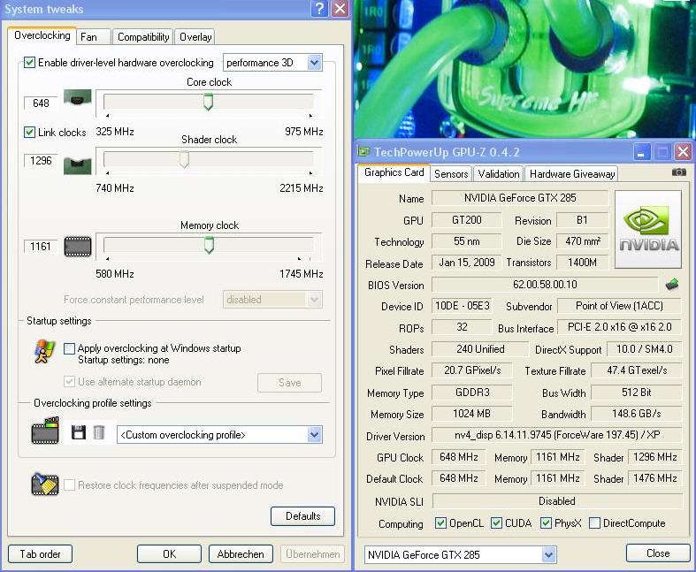

Also, ich habe jetzt unter folgenden Einstellungen getestet ob alles gut läuft, und muss sagen ich hatte so Erfolg:
1. Konfiguration die Stabil war, hab über 4 ½ Stunden Blur ohne Pausen gespielt und nicht einmal abgestürzt, wobei das Spiel davor jede 30min bis jede Stunde abgestürzt ist.
Core: 648 MHz
Shader: 1296 MHz hab ich so eingestellt weil mir das Riva Tuner so angezeigt hat.
Memory: 1350 MHz hier kann man bis MAX 1350, alles drüber kann ich nicht empfehlen!
Laut Riva Tuner hat die Graka 1296 MHz Shader clock, also wenn die GPU von PoV wirklich so schwach gesetzt worden ist, dann wunderts mich nicht das wir mit der GTX 285 von PoV Problem mit 1478 MHz Shader bekommen, denn von 1296 bis 1478 MHz Shader ist einfach ein zu großer Sprung nach oben, und ohne extra Volts würde es die Karte niemals Schafen!
Riva Tuner bring beim ersten Start das die Graka auf 1296 MHz läuft, wenn man aber nachträglich auf den Schieberegler vom Core einmal klickt, dann sieht man wie dann unten der Shader clock auf 1478 MHz springt, was meiner Meinung nach verständlich ist, denn Riva Tuner hat die meisten Einstellungen für Grafik Karten schon gespeichert soweit ich mich nicht täusch, aber wieso auch immer, entweder hat hier PoV echt schlechte Arbeit geleistet, oder die wollten mit Absicht die Volts nicht so hoch anheben wie es eigentlich sein sollte, weil die vielleicht sich dabei gedacht haben das die Karte somit sparsamer ist und nicht so heiß wird, aber lange rede kurzer Sinn.
Im Moment bin ich jetzt auf 700/1400/1350 was bis jetzt sehr gut läuft, mit 720/1440/1350 hatte ich wieder abstürze.
Ich werde jetzt für eine Weile diese Einstellungen benutzen, und gebe bald wieder bescheid.
Core: 648 MHz

Also mit Mem auf 1350 hatte ich nie Problemme, auch bei den letzten tests konnte ich immer noch auf 1350 lassen, aber Mem braucht auch meist nicht so viel Volts wie jetzt die GPU, Mem hat nichts mit der GPU zu tun, ab 1400 Mem Clock hatte ich dann auch etwas Problemme nach 20 Min. Gaming, aber wie gesagt, 1300- 1350 war schon immer ok, und hatte nie Probleme, und wenn es doch mal welche gab, dann hat sich die karte nie einfach so ausgeschalten, denn wenns mit dem Mem Problemme gibt, dann bekommt man meist Pixel fehler, oder das bild bleibt hängen, aber 1350 waren immer gut drin.
Die GPU aber, ist ja mal so was von schwach, das ist echt misserabel...und die problemme hatte ich immer wieder mal, dann habe ich mal eine 8800 Ultra als PhysX karte rein getan, und 2 tage später passierte dann dass, das die dann auch einfach so aus ging.
Also suchte ich mein ganzen PC nach fehlern, das war mal eine lange geschichte, denn was ich da alles testen musste um 100% zu sein, das wollt ihr jetzt nicht wissen, denn sonst bin ich morgen immer noch am schreiben, und jetzt hab ich die GTX 480 und alles ist ok.
Aber die GPU von PoV ist einfach Hust Hust "dreck" Hust...wenn du eine seite zurück gehst, da kannst auf dem ersten bild sehen das die eigentlich nur 1296MHz Shader von 1478MHz, das kannst echt nich sein, und wenn man die dann auf Default hatte, oder wenn man es genau auf 1476MHz eingestellt hat, dann gab immer probleme, mal nach 3 stunden Gaming, mal nach 1-2 Tage, und mal nach schon 30 Min. Gaming ging die einfach aus.
Aber mehr und mehr sagen PoV ist eine schande für Grakas, und auch ich werd mir NIE weieder eine PoV kaufen!
Lg

Hiermit geben die selber zu das die karte von denen aus extra untertaktet ist, warum auch immer, wenigstens haben die sich gemeldet
