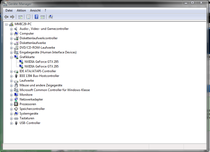

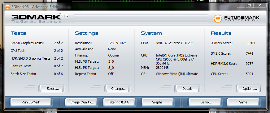

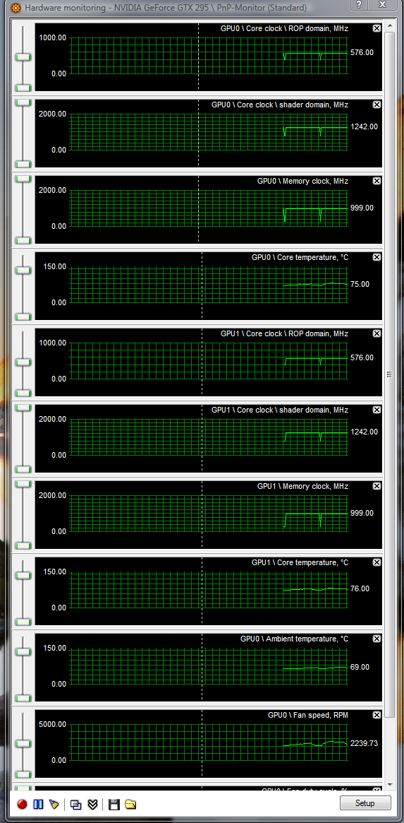

3DMark06 kommt nur zu recht bescheidenen 19500 Punkten in Verbdg. mit meinem quadcore@3,5GHz. Mit einer GTX260-OC hatte ich ca. 17000 Punkte. Klar, man sollte 3DMurks nicht als Gradmesser verwenden, aber der Wert entspricht eher einer GTX280. Rivatuner zeigt, dass beide GPUs aktiv sind (siehe screenshot). Im Gerätemanager taucht die Karte ebenfalls zweimal auf. Also sollte SLI doch aktiv sein, oder? Einen screenshot vom 3DMark06 habe ich ebenfalls angehängt.

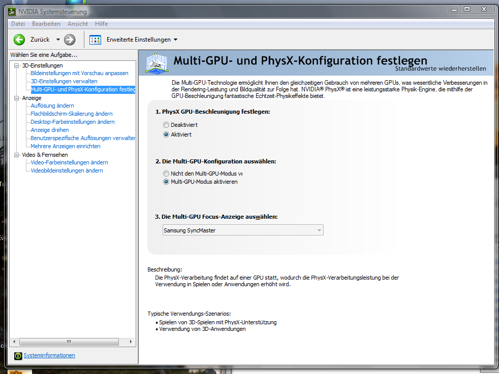

Einschalten braucht man SLI tatsächlich nicht gesondert, aber der Multi-GPU-Tab sollte im Treiber schon vorhanden sein. DARAN kann man doch ganz einfach sehen ob SLI aktiviert ist oder nicht.

@HisN: danke für den Tipp. Bei mir sieht das ganze so aus--> screenshot. Sollte also normal sein. Mit Furmark weiss ich Bescheid, gibt kein SLI-Profil :).
Hast Du eine Ahnung wegen des "3DMark06-Problems"? Nur 19500 Punkte bei GTX295@stock und Quad moderat auf 3,5GHz. Ich weiss, 3DMark ist wenig aussagekräftig, aber merkwürdig ists trotzdem.

35-40 fps mit der gtx 295 !
das is ja echt mies... meine beiden gtx 260² er sind nicht so gut in crysis >:( und das trotz extrem overclocken ...
cya ^^
Deswegen sag ich ja, dass es recht merkwürdig ist mit 3DMark. Die games laufen wirklich recht gut. Ob die fps bei Crysis zu halten sind, ist fraglich, da das Spiel gegen Ende ja sehr einbricht (Stichwort Flugzeugträger).
jo komisch ...
ich hab im 3d mark 22.000 punkte ...
