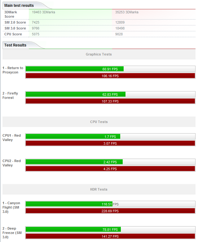

Canyon-Flight sinds 116,5fps, wenn ich richtig sehe (siehe screenshot). Hab im Moment leider nur die free-edition zur Hand.

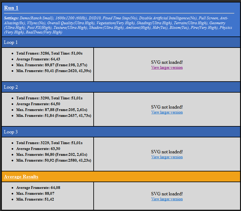

€dit: Hab mal den bei FarCry2 integrierten Benchmark-Test gemacht, und zwar "Ranch small" und "Ranch long". Settings waren 1600x1200, DX10, HDR on, bloom on, max.details (ultra high) und 8xAA/16xAF. Für Ranch small habe ich ~64fps im Schnitt erhalten, für Ranch long 72,3fps. Also durchaus vergleichbar mit den CB-Ergebnissen, die ja anscheinend auf dem Range small-Test basieren (wenn ich es richtig gelesen habe).

Dürfte eigentlich hinkommen. Unter XP und meiner GTX 280 @700/1400/1250 komme ich auf ca. 90-91FPS. Bei knapp 4Ghz erreiche ich in den ersten Tests (Proxycon und Waldgedöns) 66-70FPS.
Kannst Du einen Durchlauf mit 4GHz durchführen?
Prinzipiell denke ich aber, dass das bei Dir OK ist. Mein altes CF sah im 3dmurks auch leicht besser als die GTX 280 aus ...

CB testet tatsächlich mit dem Benchmark-Test "Ranch small", wie ich im youtube-Video gesehen habe. Mit der GTX295 und dem QX9770@4GHz kommt CB hier auf ~73fps in 1680x1050, ich erhalte ca. 64fps in 1600x1200 auf 3,5GHz (siehe screenshot). Geht sich also in etwa aus.

und "nur" 19000 marks find ich auch wenig, ja der penismark sagt nicht viel aus, aber was er aussagt ist, ob da was faul sein kann. und das wird bei dir so sein, ich komme auf 18000 mit 3ghz und 2 ultren...

Und was sagst Du hierzu: https://www.computerbase.de/artikel...5-test.761/seite-14#abschnitt_crysis_warhead? CB bekommt auch nur ~41fps im Schnitt bei Enthusiast-settings und der quad läuft dabei auf 4GHz (gut, bei Crysis weniger relevant, das sehr GPU-limitiert).
Die fps in FarCry2 kommen auch recht gut hin. Außerdem musst Du mir erklären, wie ich checken soll, ob die Karte "einen Sprung hat", wie Du sagst. Sie zeigt bei Rivatuner keine Auffälligkeiten, überhitzt nicht, läuft stabil, seit vsync bei Crysis auch dort. Also was könnte defekt sein? Das einizig merkwürdige ist eben das 3DMark-Ergebnis.
