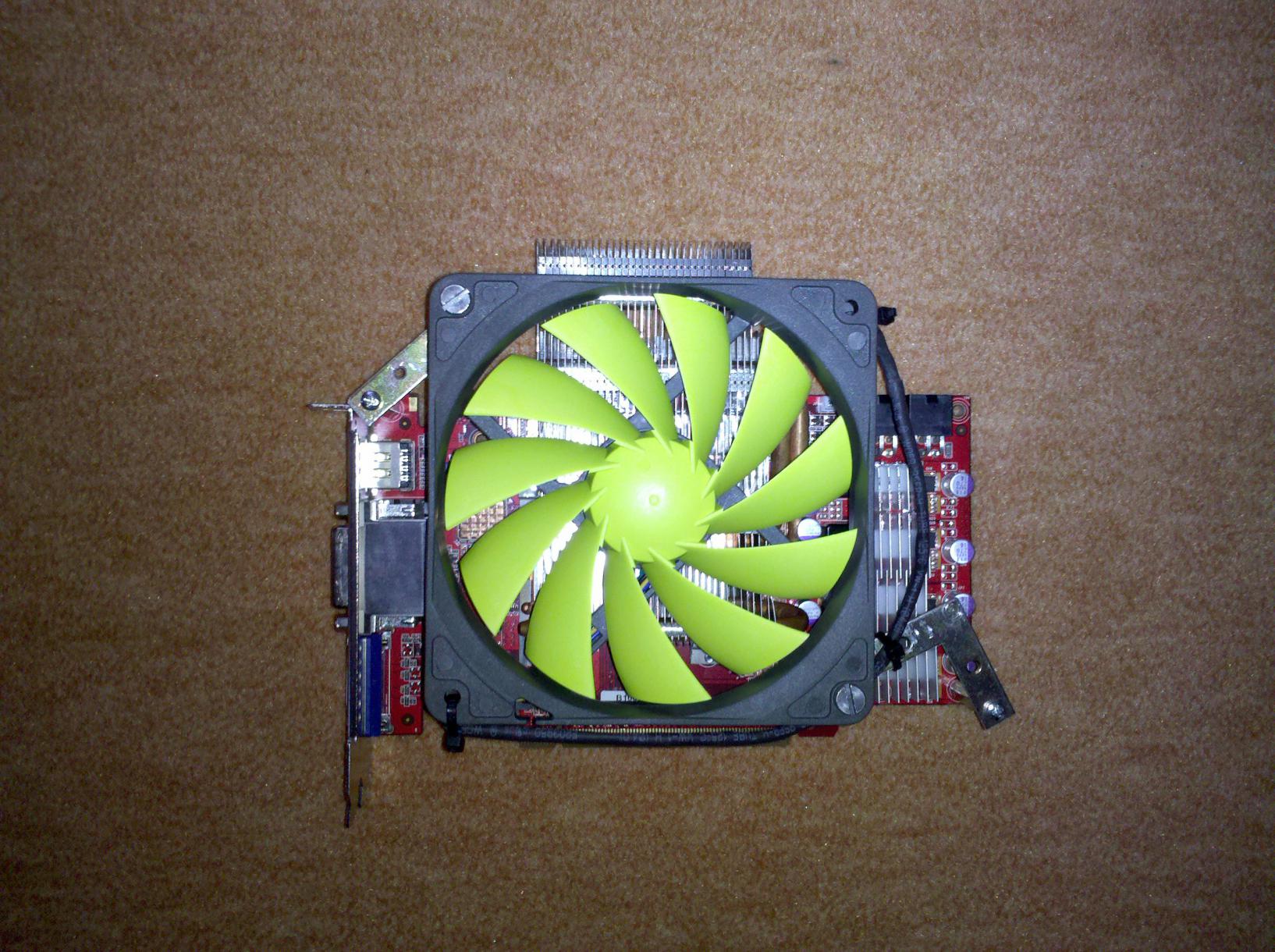

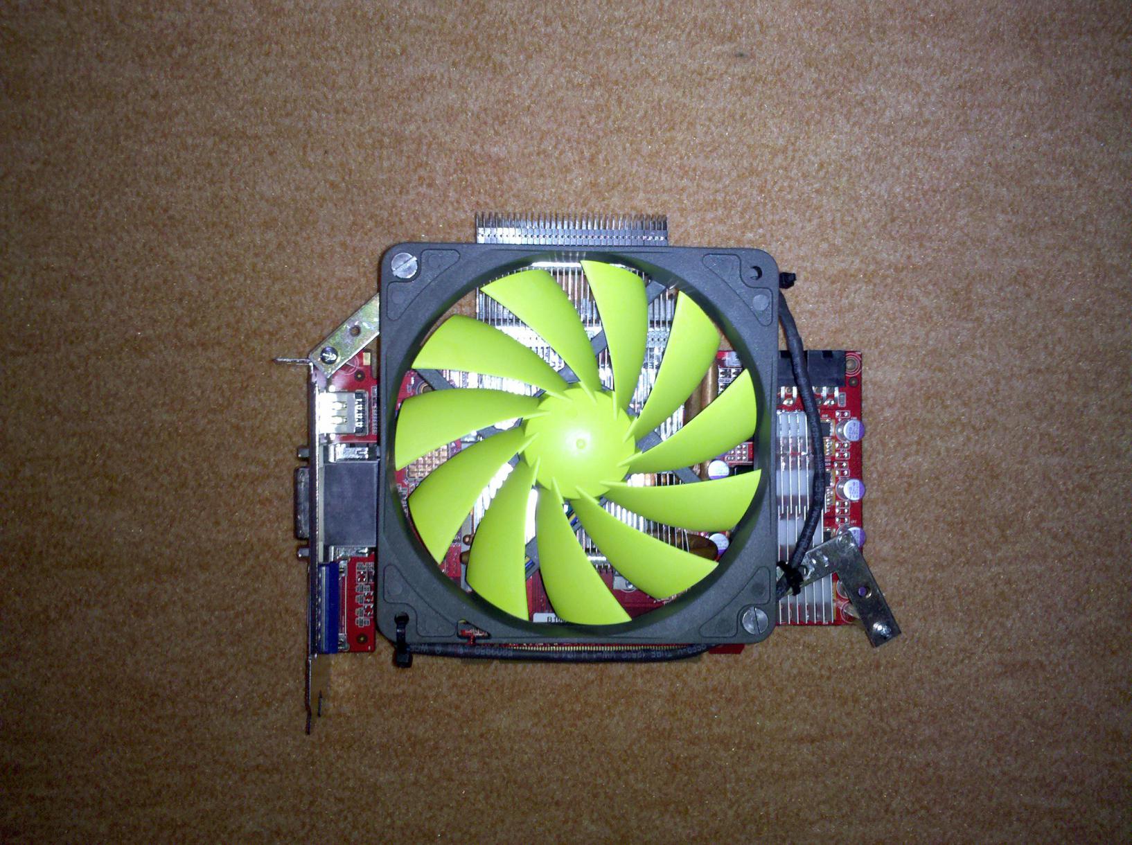

So, dritter Versuch meine GTX 460 zu kühlen, zumindest soweit, dass sie mal unter 90°C geht und das bei offenem (!) Gehäuseseitenteil.
Den Lüfter mit max. 1700 rpm hab ich direkt an die Grafikkarte angeschloßen.
Kurzer Furmark Test: Karte geht nahezu genauso schnell an die 100°C Marke wie vorher.
Resident Evil 5 Benchmark: Mit SiW ausgelesene max. Temperatur direkt nach dem Durchlaufen mit Alt+F4 beendet= 97°C.
So langsam bin ich am Verzweifeln.....:(
Ich schiebs jetzt einfach mal auf den Kühlblock. Den Alu werde ich mit dieser Konstruktion nicht montieren und werde mich jetzt einfach auf die Suche nach einem gescheiten und für diese Karte vorgesehenen Kühlblock machen. Falls jemand einen für eine Palit GTX 460 übrig hat--> bitte PN an mich, kann ja leider noch nicht in den "Marktplatz" schauen.
Sorry, da spricht etwas die Frustration aus mir....

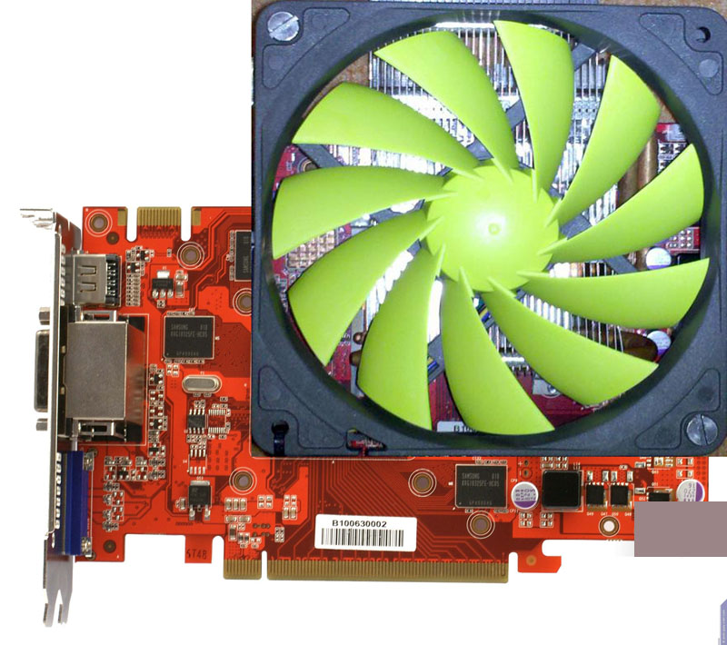

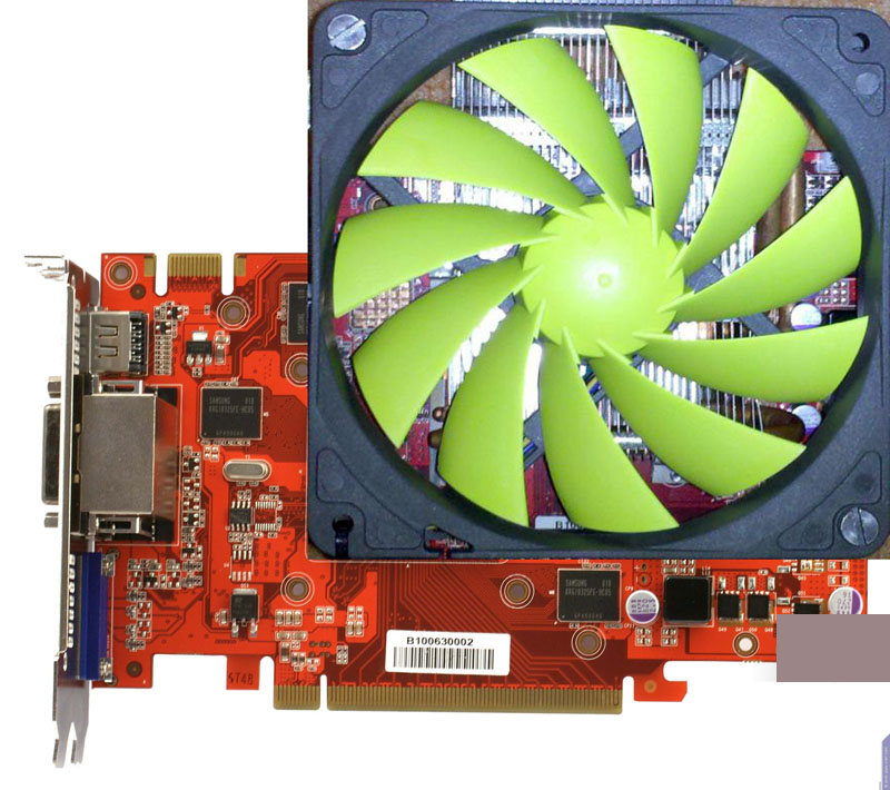

Der Lüfter ist auch völlig falsch drauf, sorry. 80% der Luft gehn am Kühlkörper völlig vorbei.
Montier den Lüfter mal ungefähr so wie in meiner hochwertigen Fotomontage, du wirst erstaunt sein was das für einen Unterschied macht. So das die Kante des Lüfters mit dem Kühlkörper bündig abschließt. Der Hauptteil des Luftstromes geht nämlich außen am Lüfter raus, innen um den Motor herum kaum etwas.
mfg
