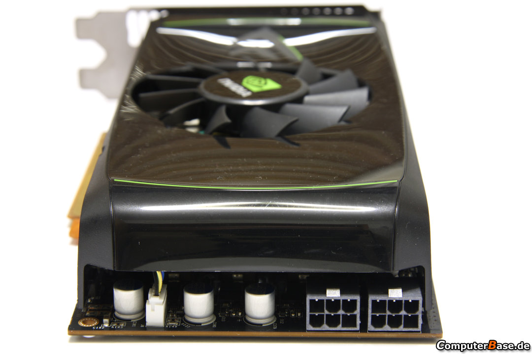

Doch eine GTX 460 hat in der Regel 2x 6 Pin Stromanschlüsse. Diese musst Du natürlich beide belegen.
Die GTX460 braucht 160W und deshalb reicht ein 6poliger Anschluss nicht aus.
Laut Geizhals Produktbilder hat diese Karte 2 Stromanschlüsse.
=> Steck beide an!
Die HD 4850 hat nur 114W TDP, da reicht dann 1x6pin.

eine 460 braucht zwei 6-pin anschlüsse, aber bei deinem netzteil würd ich mal glatt von ausgehen ist ein noname und hat keine 2 6-pin stecker.
da musst du dir ein adapter kabel besorgen. http://www.amazon.de/Adapter-6pin-PCIe-Molex-Grafikkartenstromanschlusskabel/dp/B00CDSAZN4
Na dann schnell den zweiten 6Pin mit ran oder über einen Adapter der Karte etwas mehr Saft geben ;)
