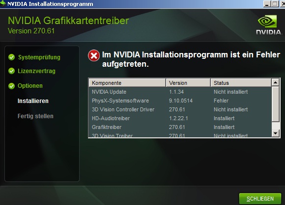

ich schaffe es nicht, die aktuellen Grafikkartentreiber zu installieren.
Ich erhalte die Fehlermeldung "Im Nvidia Installationsprogramm ist ein Fehler aufgetreten". Siehe Screenshot im Anhang.
Ich habe es mit Version 266, 270 und den Beta Treibern probiert.
Hardware: gtx 460 von gigabyte.
Ich habe es auch schon im manuellen Modus probiert, welcher zuvor die alten Treiber löscht.
Ich hoffe, Ihr könnt mir weiterhelfen.

Wie man in Deiner Grafik sieht, hat die PhysX-Komponente den Fehler verursacht.
Wirklich brauchen tust Du nur den eigentlichen Grafiktreiber, alle anderen Treiber-Komponenten NUR, wenn Du sie wirklich brauchst. Bei der "Benutzerdefinierten" Installation nicht das Häkchen in "Neuinstallation" vergessen.
Ps.: Vorher alten Treiber über Windows Systemsteuerung deinstallieren und Neustart, vor der Installation alle Programme im Systray der Taskleiste die stören könnten, vorrübergehend beenden (Virenscanner etc.)
