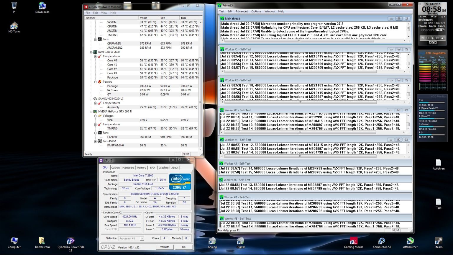

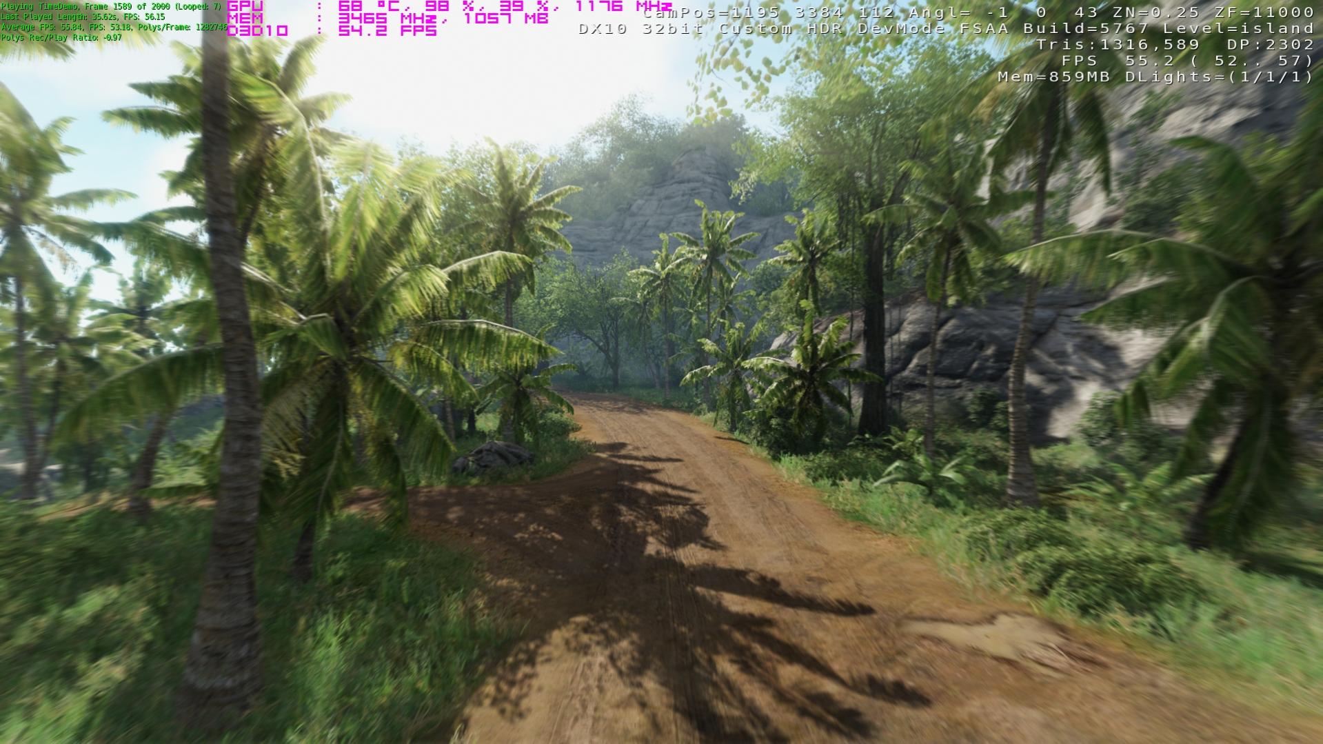

Nur mal zum Vergleich 2 Screenhots, der eine 100% CPU (Lüfter Drehzahlen anschauen), der andere 98% GPU (die 39% ist der Lüfter der GraKa):
