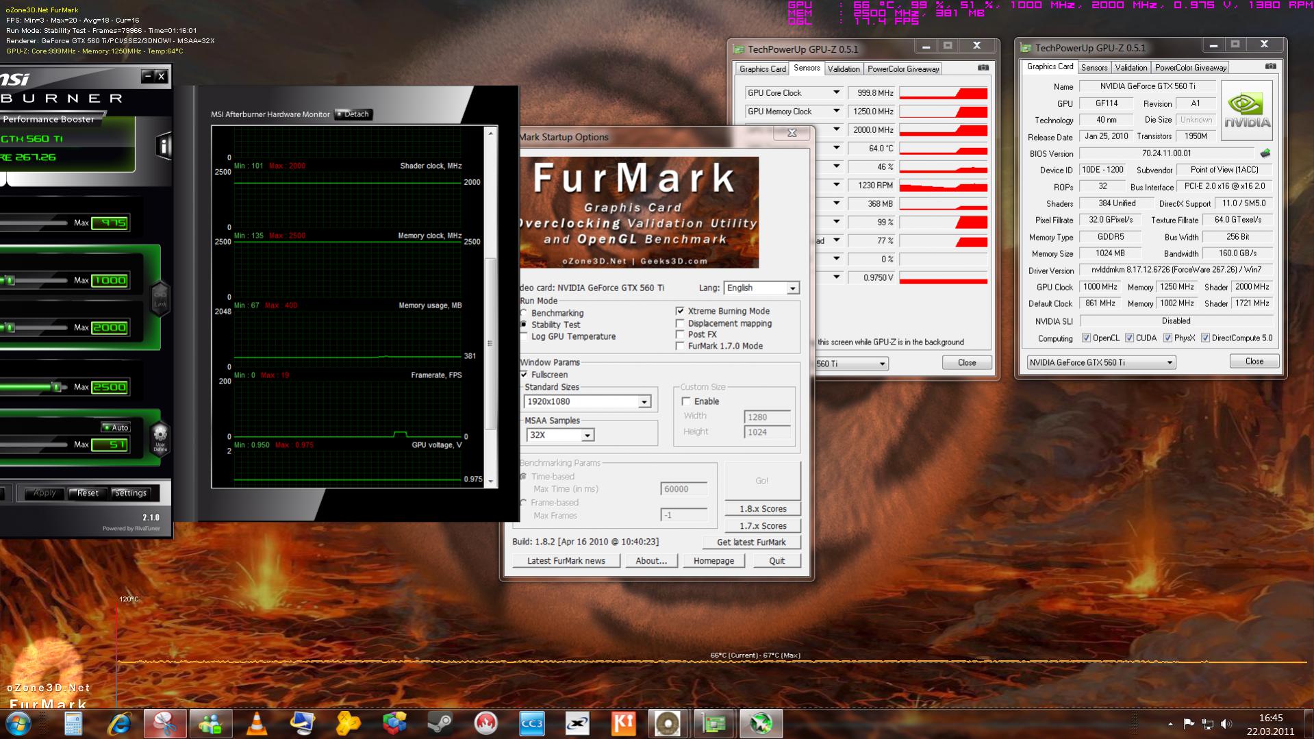

Die Karte packt diese Taktraten anscheinend zumindest 76 Minuten lang in Furmark. Ob da aber der Treiber reinpfuscht oder nicht, kann ich nicht sagen.
