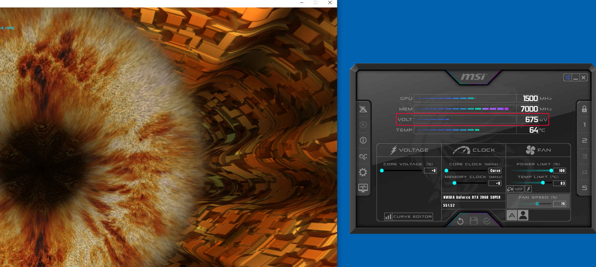

Ich hab jetzt über die Config-Datei von Afterburner die Spannung von 700 mV auf 675 mV @ 1500 MHz gesenkt:
Die niedrigsten Werte meiner GPU sind 300 MHz @ 643 mV laut Afterburner, also theoretisch müsste das dann wohl auch der niedrigste Wert sein auf den ich gehen könnte, ansonsten müsste man wohl das BIOS der GPU überschreiben.^^
Bevor man allerdings in der Konfigurationsdatei Werte ändert, unbedingt das automatische Starten von Afterburner mit Windows deaktivieren, da die Änderungen in der Config-Datei sich auf alle Profile auswirken.^^
