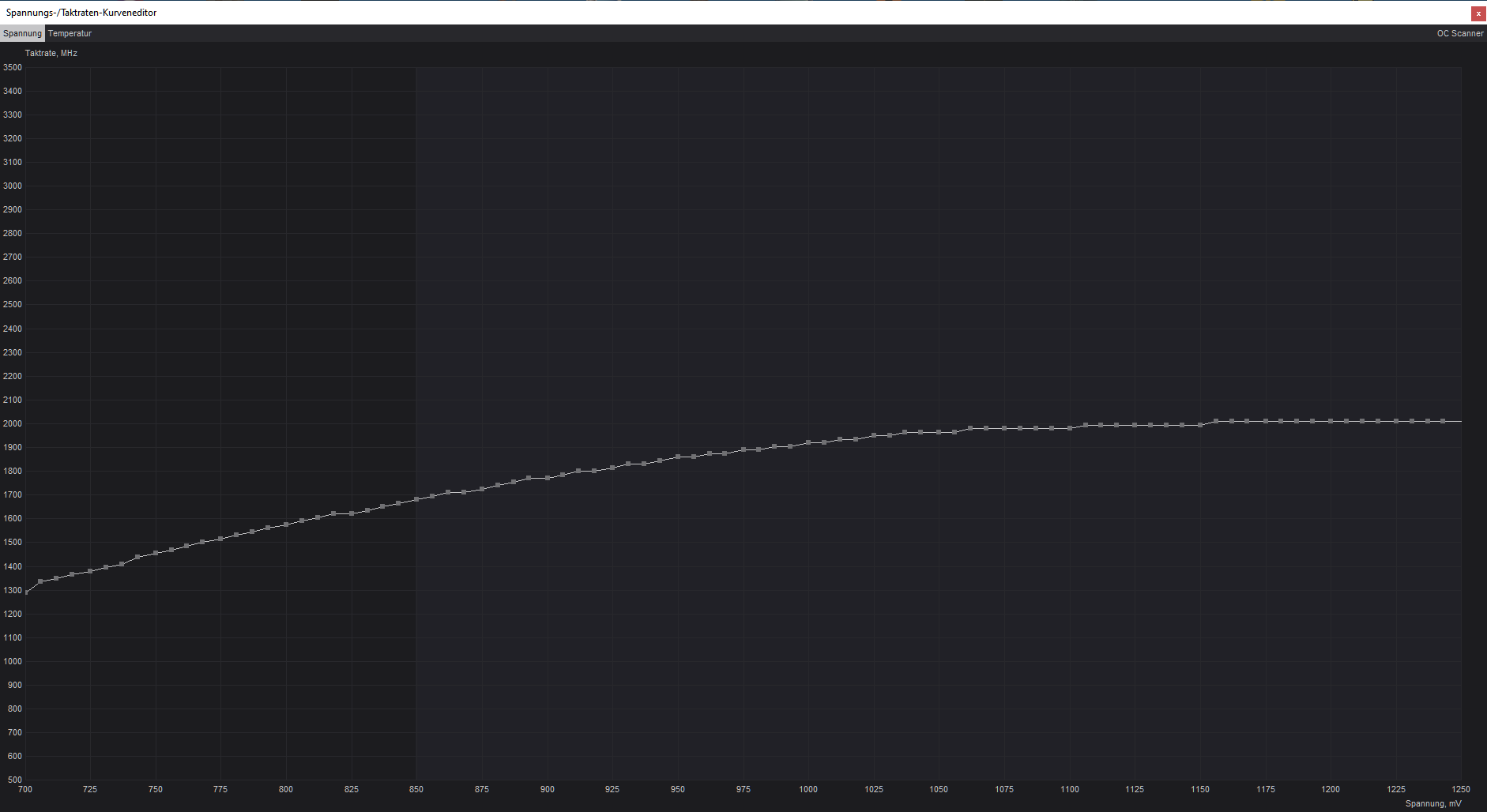

Moin, habe mich erstmals ernsthaft mit UV beschäftigt und stoße auf ein kleines Problem:
Meine Zotac 2080 Ti läuft sehr solide bei 850mV und rund 1750 Mhz. Nun habe ich aber immer wieder das Phänomen, dass die Karte zwar den Takt beibehält aber plötzlich die Spannung auf 9xxx mV steigt oder gar auf 1050 (also Standard). Das passiert meistens in Menüs oder Situationen, die überhaupt nicht fordernd sind. Manchmal bleiben die 1050 aber auch mehrere Minuten.
Das ist meine Kurve im Afterburner, vielleicht hat jemand nen Idee, was ich falsch mache?
Afterburner, RivaTuner und Grafiktreiber sind aktuell, ebenso BIOS und Chipsatztreiber...
Mach die Kurve mal komplett gerade und schau ob es dann weg ist, kann sein das diese eine minimale Erhöhung zwischen 1025mv und 1050mv das Problem ist, ansonsten kenne ich dieses Verhalten nicht.

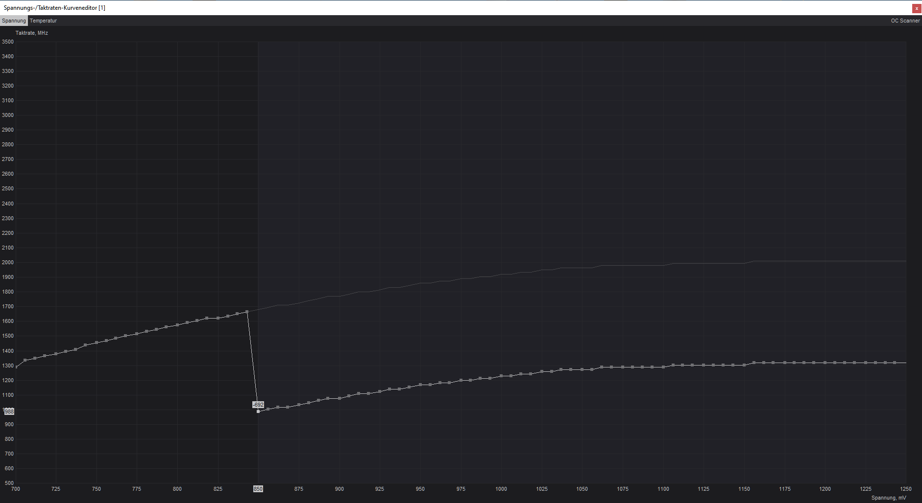

@Dr.Death Man muss das Fenster mit der Kurve offen lassen beim Übernehmen und die "feine" Linie darüber ohne die Markierungen muss auch gerade sein:
Zum Glätten also erst ab 850 mV nach rechts mit Shift markieren:
Dann bei 850 mV die gesamte rechte Seite unter die niedrigsten MHz Zahl ziehen, bei mir hier z. B. 1300:

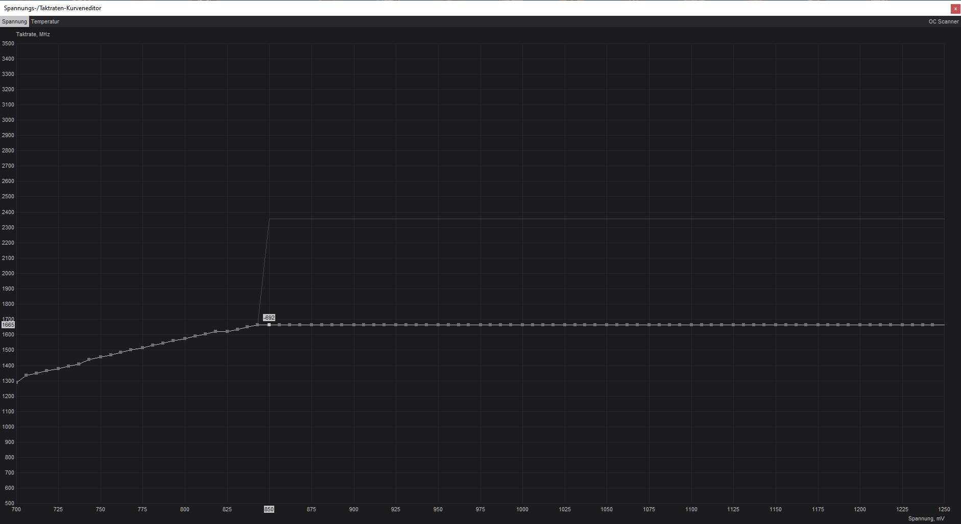

Und zuletzt das Fenster offen lassen und verschieben und dann auf übernehmen klicken, dann sollten es zwei gerade Linien auf der rechten Seite sein wie hier:
Aber ich fange eigentlich immer mit der linken Seite zuerst an, also markieren und ziehe erst die "linke" Seite nach oben auf das gewünschte Undervolting bzw. für Feinjustierung nutze ich dann die Cursortasten (Hoch/Runter).
Edit: Nach "oben" ist natürlich Undervolting, nicht nach unten.^^
Reaktionen: Dr.Death und NerdmitHerz
@Gravlens: Ich kann Dir nicht genug für die Anleitung danken! :daumen::schluck:Scheint jetzt alles so zu laufen wie es sollte, bin sehr zufrieden. Was zeigt denn die dünne Linie überhaupt an?
