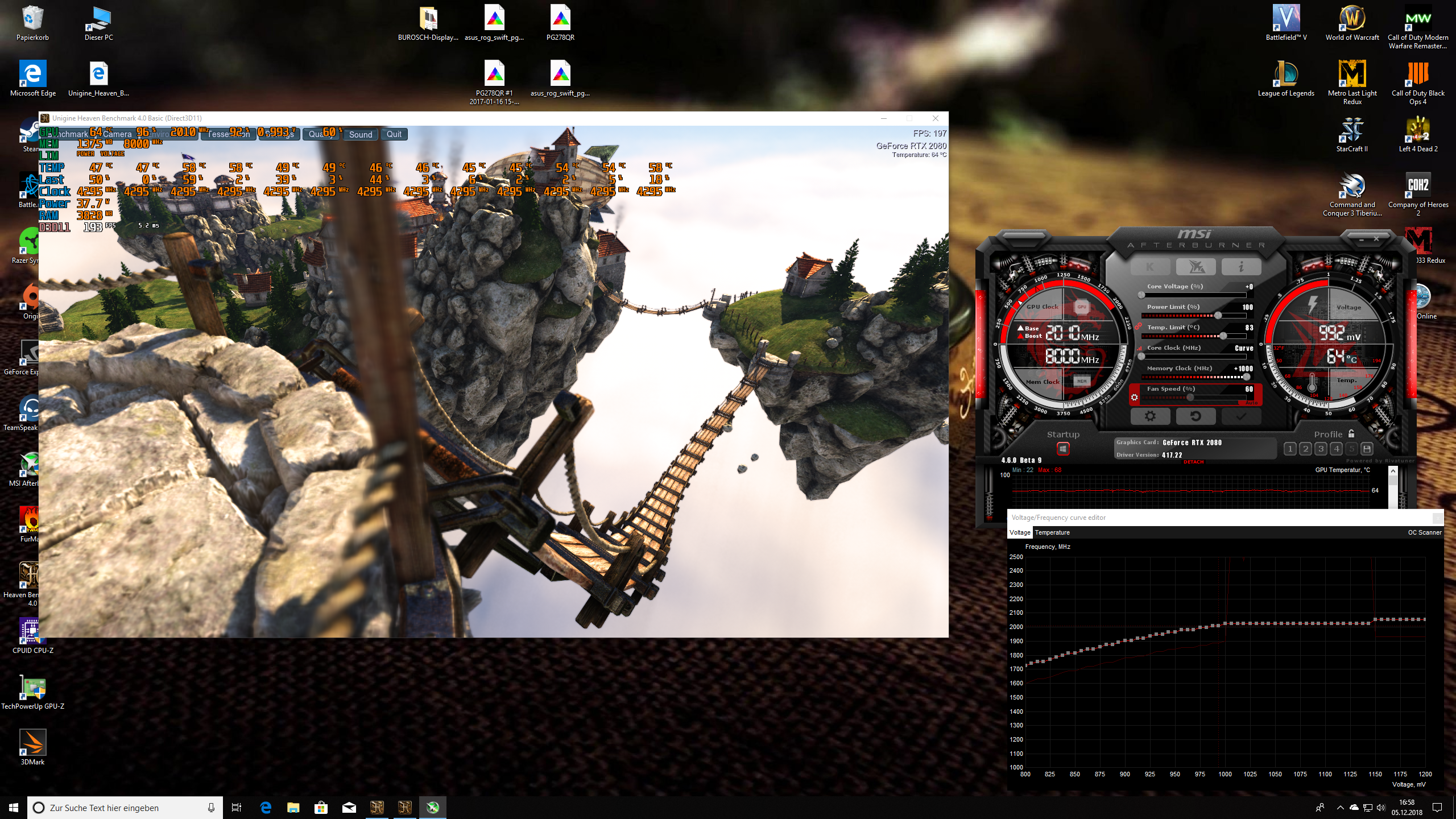

2. Infos zum Afterburner, RivaTuner und OSD

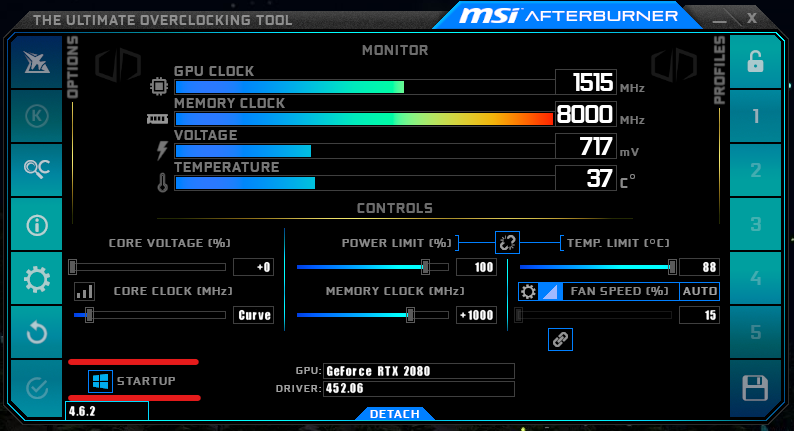

Rot markiert ist der StartUp Button. Dieser sorgt dafür, dass eure eingestellten Werte beim Windows start geladen werden. AUCH wenn das Programm nicht läuft ! Der Afterburner muss nur für eine manuelle Lüfterkurve und das OSD zwingend laufen.
Diesen Skin könnt ihr in den Optionen einstellen, Benutzeroberfläche > Skin > MSI Touch of Modern AB.

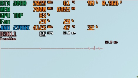

Beispiel ingame OSD
728569
Der neue OC Scanner
  • Mindestens 4.6.0 Beta 9 und EVGA Precision X1.
    Da läuft ein automatischer OC Test durch und sagt euch Werte ( GPU + XY Core Clock MHz ) die ihr einstellen könnt, die sollten in der Regel auch funktionieren. Kann euch gut als Anfangspunkt fürs Takt erhöhen dienen.
    Der OC Scanner verändert die ganze Kurve mit verschiedene Werten!
    Besser manuell bei Core Clock + XX MHz einstellen.
  • Die Kurve die ihr da seht, samt OC Scanner Button könnt ihr mit STRG F öffnen oder mit dem winzigen Symbol links vom Core Clock Balken. Man kann jeden Punkt theoretisch einzelnd einstellen, besser ist es aber einen Wert für alle z.B. +75 MHz manuell einzustellen, dann wird die ganze Curve angehoben.
  • Ihr könnt auch Werte bereits voreinstellen wie z.B. Power Limit 110% und mit Memory Clock + 1000 MHz und dann den OC Scanner starten. Da Memory OC meist verursacht, dass die GPU eventuell weniger Strom bekommt, da der Speicher mehr säuft.

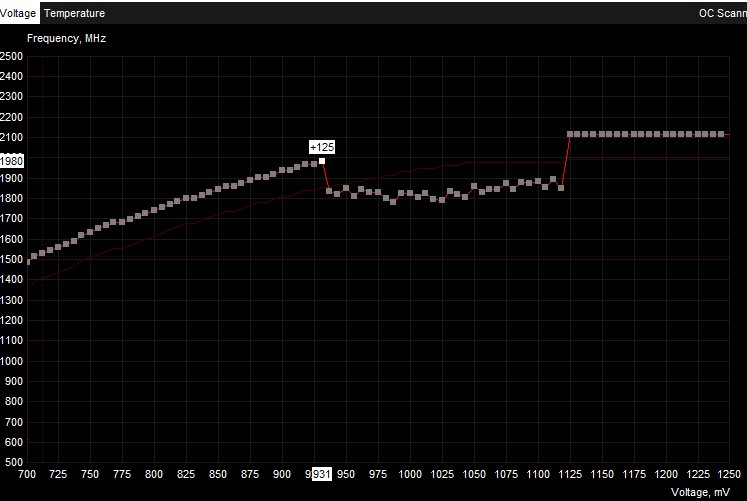

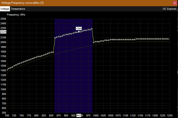

3. Beispiele für richtig und falsch eingestellte Takt/Spannnungskurven
Beispiel für eine richtig eingestellte Kurve: Alle Werte um 125 MHz erhöht, Spannung auf max. 0,931V gesetzt.
756818
Beispiel für eine falsch eingestellte Kurve: nur einen Punkt an gewünschter Spannung erhöht.
756821
4. Beispiel für eine bestimmte Kurve
Hier Schritt für Schritt Anleitung mit Bilder wie man den Takt erhöht und gleichzeitig die Spannung auf einen gewünschten maximalen Wert festsetzt.

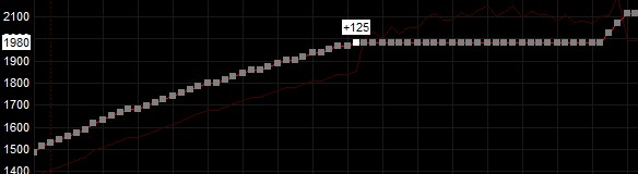

Ziel dieses Beispiels: Den Takt um 125 MHz zu erhöhen bei max. 0,931 V unter Last.
1. Bei Core Clock 125 eingeben, dann Enter drücken, dann auf den "Übernehmen-Haken" klicken
757585
2. mit STRG F die Kurve öffnen (oder das winzige Symbol links bei Core Clock)
3. Alle Punkte die nach eurer gewünschten Spannung (hier 0,931V) kommen nach unten ziehen, wie weit egal, hauptsache unter euren Punkt. Es reicht alle Punkte bis 1100 mV runter zu ziehen. Alles danach wird eh ignoriert.
757586
4. Wieder den "Übernehmen-Haken" klicken, die Kurve sollte dann glatt gebügelt sein
757591
Ihr könnt das Fenster schließen, MSI AB minimieren usw. anschließend testen. Denkt dran der Takt fällt alle paar Grad um eine Stufe, normal. Euer Takt und die Spannung sollten sich bei erreichter Temperatur einpendeln.
In meinem Beispiel sind es im Bild 1980 MHz, weil die Karte noch bei 46°C ist. Bei Last sind es dann 67°C bei 1950 MHz@0,931V. Ergebnis guter Takt bei wenig Spannung, die Karte kommt nie ins Power Limit und bleibt leiser und kühler, der Takt bleibt stabil.
Achtung:
Wenn 2 Punkte auf gleicher Höhe liegen, den linken (1) nehmen, wenn ihr den rechten (2) nehmt, dann ist die Kurve auch glatt aber euer Punkt wird der 2 in der Reihe sein und die Grafikkarte nimmt meist immer den Ersten.
Wenn ihr den 2. Punkt nehmt, kann es sein dass der selbe Takt mit der nächst höheren Spannung anliegt.
757592

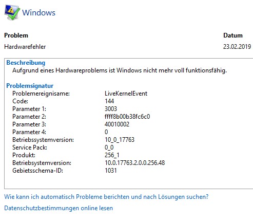

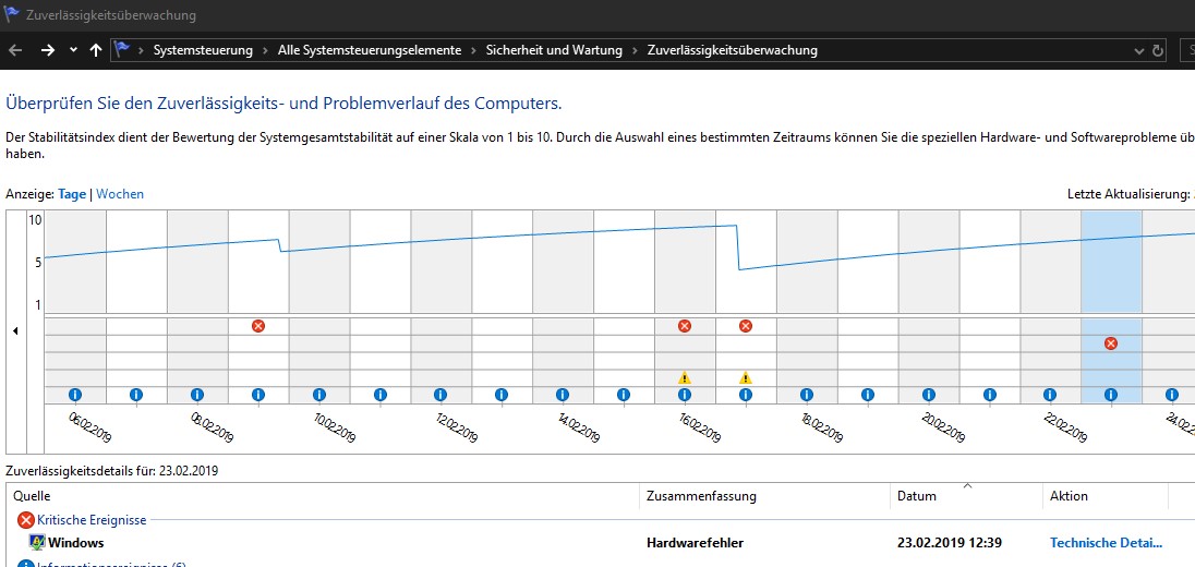

6. Zuverlässigkeitsverlauf in Windows
In diesem könnt ihr nicht nur Abstürze und Fehler sehen, sondern auch leichte Instabilitäten erkennen.
Ich hatte Ark gezockt und den Takt ein klein wenig zu hoch eingestellt. Im Spiel hat sich dies irgendwann mit einem leichten Ruckler bemerkbar gemacht, denkt man sich im ersten Moment nichts bei, denn das Spiel lief normal weiter !
Der Blick in den Verlauf zeigt dann z.B. folgendes
756841
weiter zu Technische Details des kritischen Fehlers:
756842
Dies ist nur ein Fehler von vielen, es können diverse andere kritische Fehler in Verbindung mit OC auftreten!
LiveKernelEvent 144:
ein Hinweis der mit der Grafikkarte , dem RAM oder Festplatten zu tun hat
Kritischer Fehler: Exakt zu dem Zeitpunkt des Rucklers ingame. Da ich alle anderen Fehlerquellen ausschließen kann, muss es das OC gewesen sein.
LiveKernelEvent 141:
0x141 = VIDEO_ENGINE_TIMEOUT_DETECTED
This indicates that one of the display engines failed to respond in timely fashion.
Zu viel OC.
Der Displaytreiber hat nicht korrekt reagiert. Bei manchen war es der HDMI Audio Treiber der beim Grafiktreiber dabei war oder der ganze Treiber ansich.

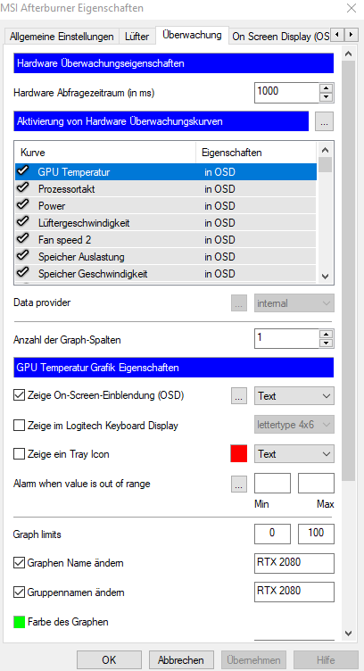

Was brauch ich zum Overclocking (OC) oder Undervolting (UV)?
Der MSI Afterburner ist das beste Tool. Mit dem Afterburner kommt auch Riva Tuner Statistic Server, ebenfalls installieren. Wird benötigt um "NUR" das OSD im Spiel anzuzeigen! Alles andere im Afterburner einstellen. Ihr solltet euch Werte wie GPU Temperatur, Spannung, Takt und Auslastung, sowie Power (TDP Nutzung) anzeigen lassen. Spannung anzeigen und verändern muss in den Optionen extra aktiviert werden.
Alternative zum Statuswerte anzeigen GPU-Z oder HWInfo auf einem 2. Monitor nutzen.
Hier die Einstellung im Afterburner. Die Haken bei GPU Temperatur, Prozessortakt usw. müssen rein und unter den Werten stellt ihr zu jeden Wert Details ein. Haken rein bei "Zeige OnScreen Einblendung (OSD)"

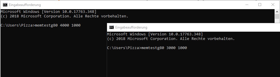

Dieses Tool ist schon etwas älter, aber immernoch nützlich und auf github verfügbar. Damit könnt ihr euren VRAM innerhalb von wenigen Minuten auf Stabilität testen.
Link: memtestG80 VRAM Test auf github
Info: wegen Windows kann man wohl nur 7GB testen und muss dies aufteilen und 2 mal gleichzeitig laufen lassen. Einmal mit 4 GB und einmal mit 3GB.
Man kann es von überall aus starten auch ohne extra Befehle, aber wir nutzen hier den einfachen Pfad mit Zusatzbefehle.

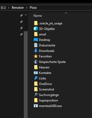

1. Download und in euren Benutzerordner kopieren
758320
2. die Eingabeaufforderung 2 mal starten, nebeneinander packen (der Pfad sollten Standardmäßig C:\Users\ <euer Name> sein
3.die Befehle zum reinschreiben/kopieren sind folgende:
  • für 4GB im ersten Fenster: memtestg80 4000 1000
  • für 3GB im zweiten Fenster: memtestg80 3000 1000
758323
4. wenn ihr Enter drückt wird der Befehl ausgeführt und der Test beginnt
Es läuft immer wieder "Test iteration" durch (zählt weiter) und in der Zeile steht dann auch ob es Fehler gab oder nicht. Hier ein Beispiel, meine +1500 MHz VRAM lösen nach wenigen Minuten mehrere Fehler aus
758325
5. In den ersten 5 Minuten sollten schon Fehler auftauchen. Wer sicher gehen möchte kann dies auch 15 bis 30 min. laufen lassen. Bei mir kamen die Fehler schon bei Test iteration 31.

mit meiner Asus RTX 2080 Dual oc komm ich auf 2.010 mhz und 8000mhz bei 0,993V. (64-66°C)
Aber ich meine mit meiner Curve beim Afterburner stimmt irgendwas nicht?
Könntet Ihr vielleicht bitte mal drüber schauen ?
@Pizza! irgendwie hat sich dann meine kurve von 1,000v auf die 0,993 verschoben ?
Nein, sieht normal aus. Du kannst es ja eigentlich selbst sehen oben links :)
Du hast Power, also TDP- und Spannungslimit. Die Grafikkarte sagt selbst um den Verbrauch von XXX Watt zu halten muss ich die Spannung verringern.
Du hängst wohl im 225 Watt Limit, bei mir das selbe wenn ich so niedrig einstelle. Ich hab Standard 260 Watt und hab dann begrenzt. Da kam ich auch auf ca. 2010 MHz @ 0,95V und so 220-230 Watt.
Ok alles klar vielen Dank
