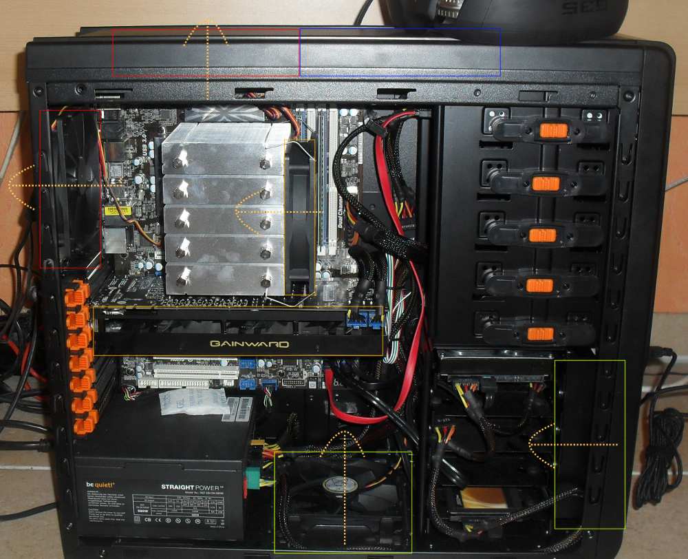

Hier mal ein Beispielbild das ich gefunden haben :
Wie denkt Ihr darüber, bekommt sie genug Luft ???

Wegen deiner Soundkarte - Das Problem hatte ich auch!
Da kannst du das Innenleben meines PC's mal sehn, ich habe eine 2Slot Graka, die bei den Lüftern extra nicht so dick ist, damit die mehr Luft ansaugen kann - Palit sagt, no Problems während SLI.
Die Soundkarte [Creative X-Fi Titanium] ist im Slot darunter. Ich habe die schraube drin, weil die Karte sich sonst hochbiegt -.- , aber keine Angst, ich hab nicht in die Soundkarte gebort ^^.
Mit einer 2,5 Slot Karte, kannst du allerdings die Soundkarte 2 Slots drunter nicht mehr verwenden!
Gruß Niklas
Hmm, denkst Du nicht das die Soundkarte unter der Graka noch Platz hat !!!
Schau Dir doch mal das Board an : Board
Benötigter Platz Graka : 2,5 Slots
Wenn nicht wäre das natürlich richtig ärgerlich !
