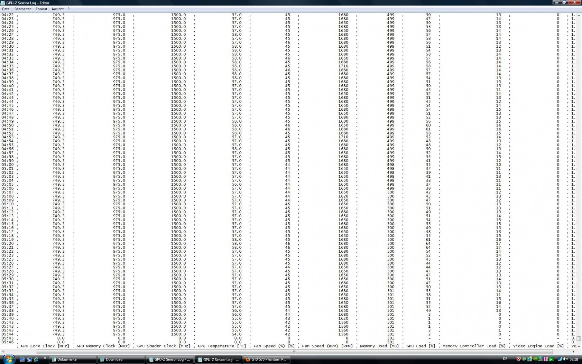

PS: Hast mal deine Temps Ingame angeschaut?
Als ich hab den 275.33 drauf gemacht und nach knapp 26 min Spielzeit unter Directx 11 hatte ich das Problem wieder.
Das sind die letzten Daten die GPU-Z gespeichert hat von dem Versuch unter Directx 11
Ich hab jetzt mal unter directx10 gespielt.
Da hat sich der Anzeigentreiber nach knapp 18 min aufgehängt und wurde wiederhergestellt.
Zurück blieb BFBC2 als weißes Fenster das ich per Taskm. beenden konnte.
Die Temps waren immer in Ordnung
