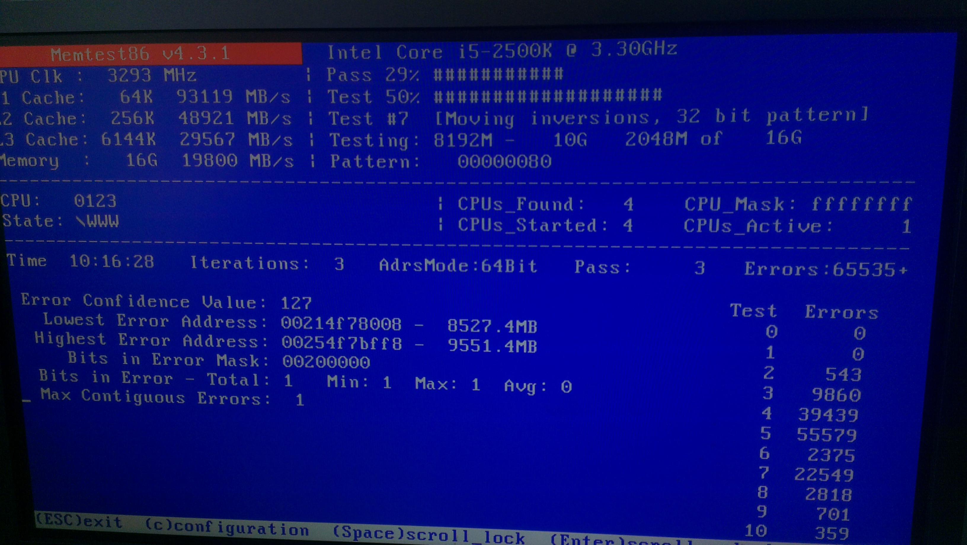

memtest hat nix gefunden :(

Nix gefunden? Ich seh da auf dem Bild bei fast jedem Test tausende Fehler? Teste noch mal jedes Modul einzeln, dann solltest herausfinden welches Modul kaputt ist.

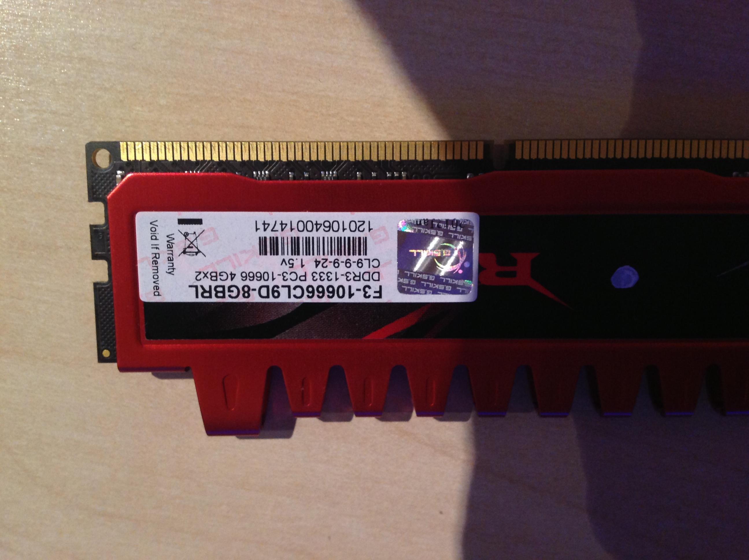

was für ein Arbeitsspeicher hast du?
auf wie viel Mhz läuft er?

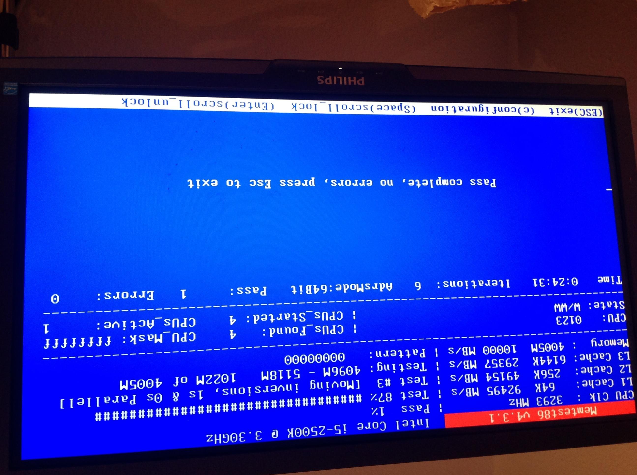

So habe jetzt jeden RAM Einzel durch memtest gejagt der bei jedem Riegel nichts gefunden hat siehe Bild
Ich habe jeden Riegel einzeln ca 25 min durchlaufen lassen bis memtest gesagt hat kein Fehler habe bei den Tests immer den gleichen ramslot verwendet

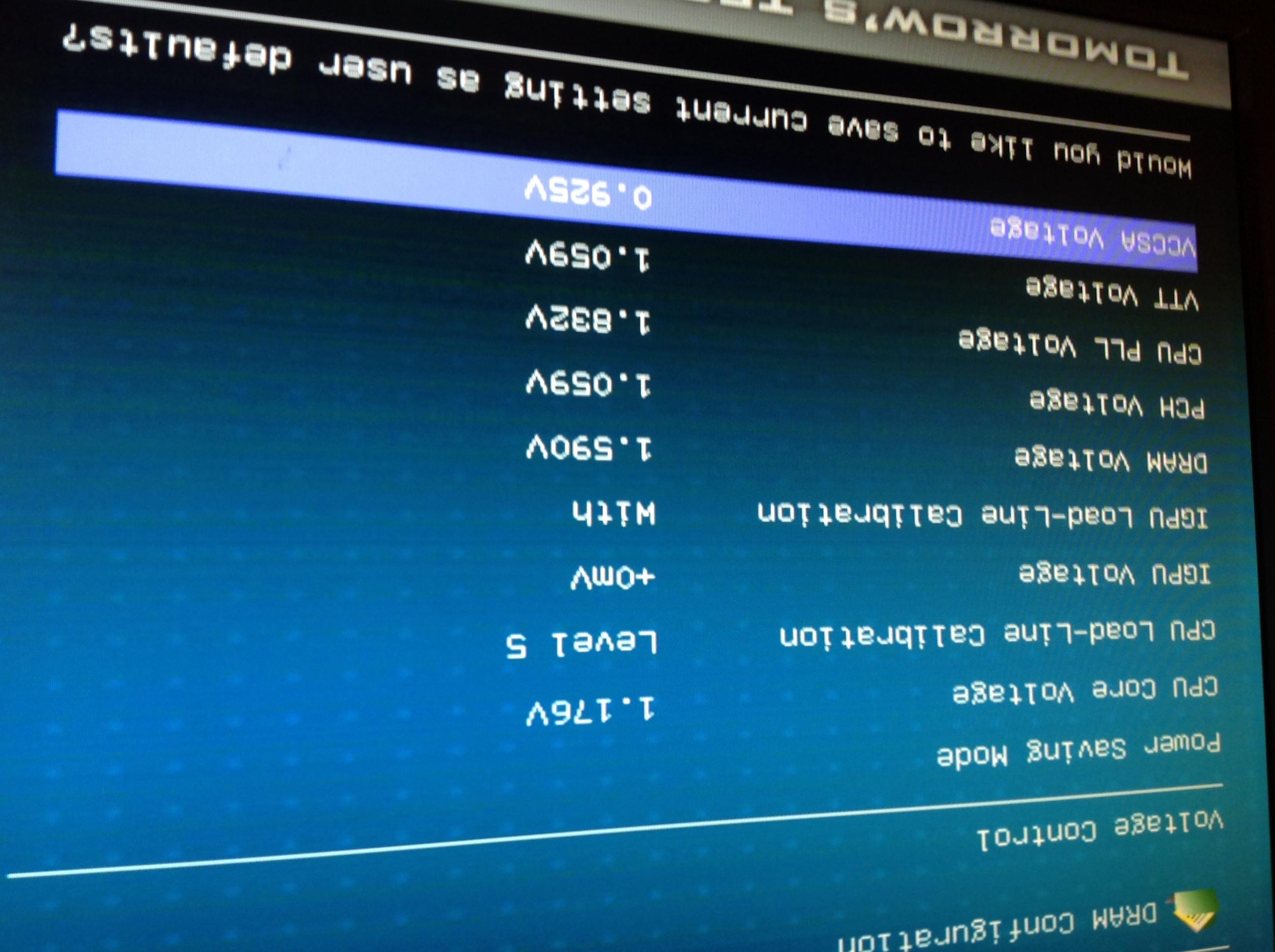

Arbeits Speicher habe ich als Bild rangegangen

Man muss mit memtest mindestens 4 tage lang durchtesten und nicht nur 25min.
Laut deines bild läuft der arbeitsspeicher mit einer zu hohen Spannung, er ist spezifiziert für 1.5v und nicht 1.6v.
Setze das BIOS am besten in "optimale defaults" zurück

so ein ram baustein habe ich nach 14 stunden rausgenommen hatte ne menge fehler drin hoffe das die anderen nicht rumspinnen
