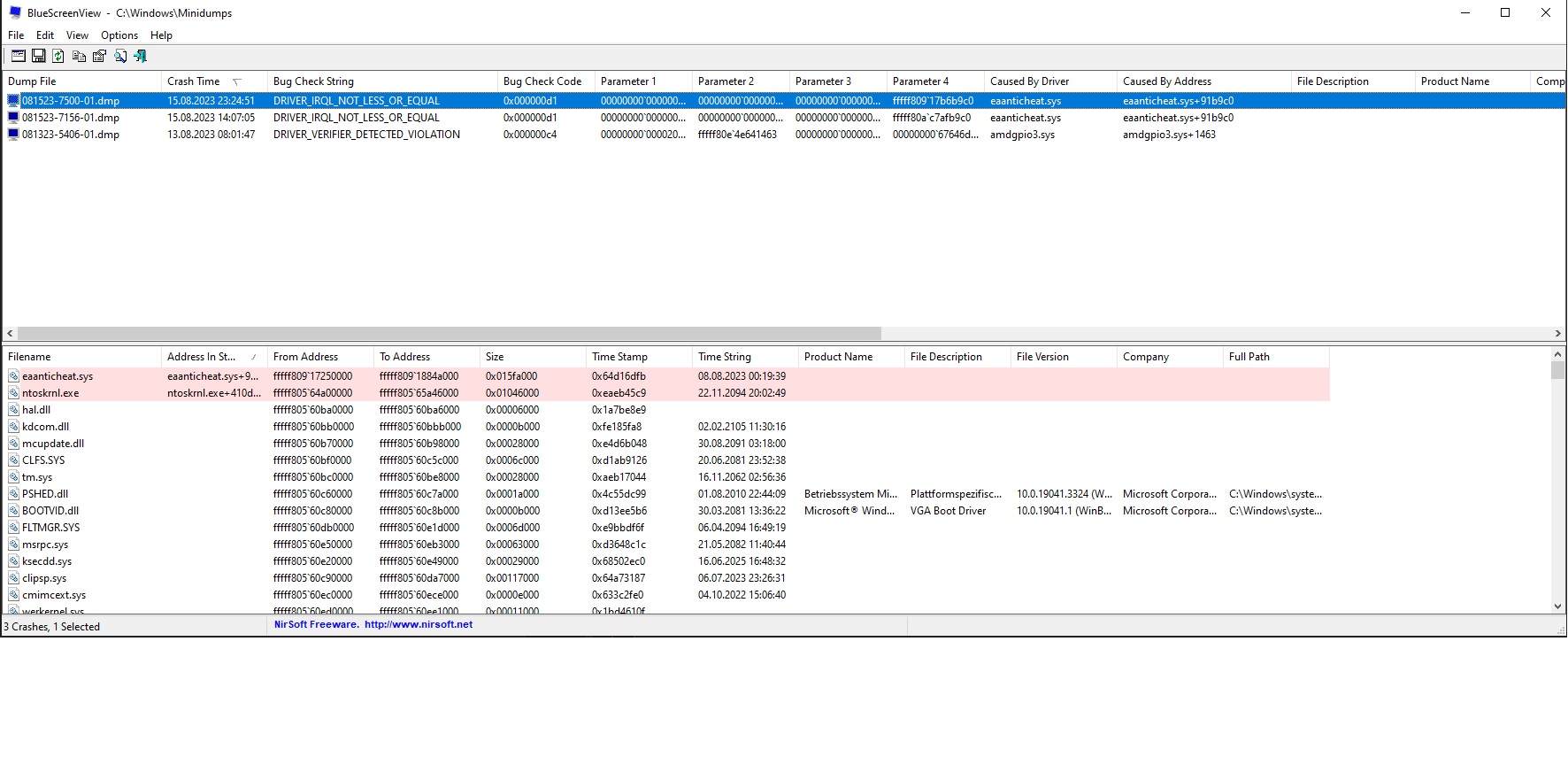

Das bild war als der Bluescreen da war total verzerrt, sodass ich nichts erkennen konnte. Habe mir dann das Tool Bluescreenview runter geladen und dies hat mir folgendes angezeigt:
kann jemand damit was anfangen? Als Anti Virus Software benutze ich die Windows interne. Sprich ich habe keine zusätzliche Software zum Virenschutz.
LG
Und wie löse ich die? Nein, ich habe keine cheats laufen. :D Wenn der PC bei WoW abschmiert, kann der EA anticheat aber nicht involviert sein oder? Zumales wie gesagt bei Warzone 2 eben nicht passiert. Mal schauen, ob ich einen Crash bei WoW zustande bekomme. Dann poste ich mal das dmp file dazu.
