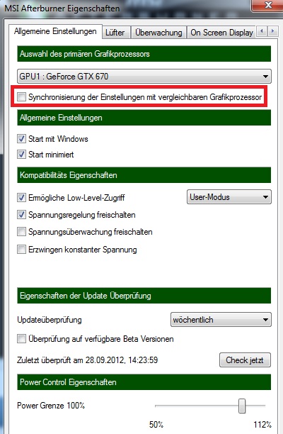

Nein, wird nicht automatisch synchronisiert.
Einfach das Häckchen hier rausmachen, dann kannste asynchron alle Werte anpassen --> siehe screenshot
Hat bei meinen beiden 480er auch funktioniert und konnte diese trotz unterschiedlicher VID einzeln um je 0,05 V undervolten.
Dann noch Häckchen Run Overclocking at Start und alles gut.
