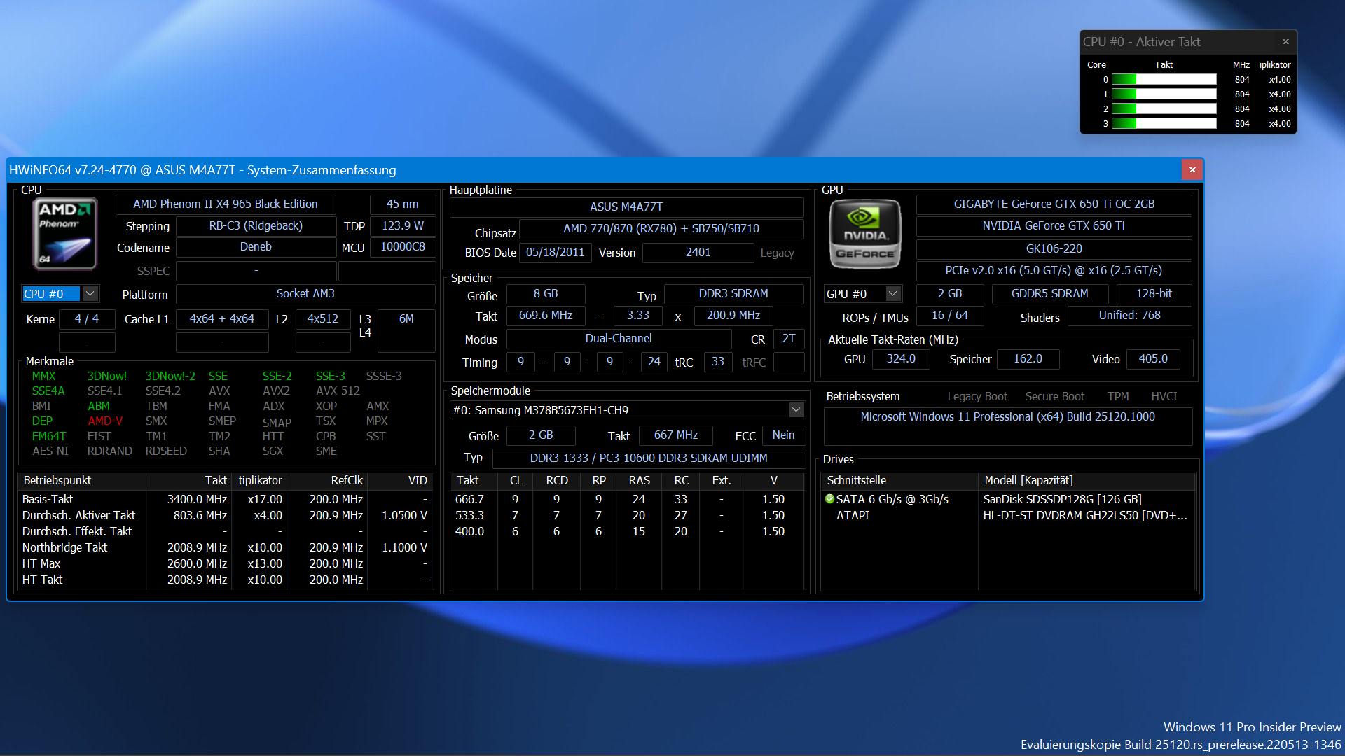

Ganz normal installiert, habe nur die bekannte appraiserres.dll in die ISO eingefügt.
