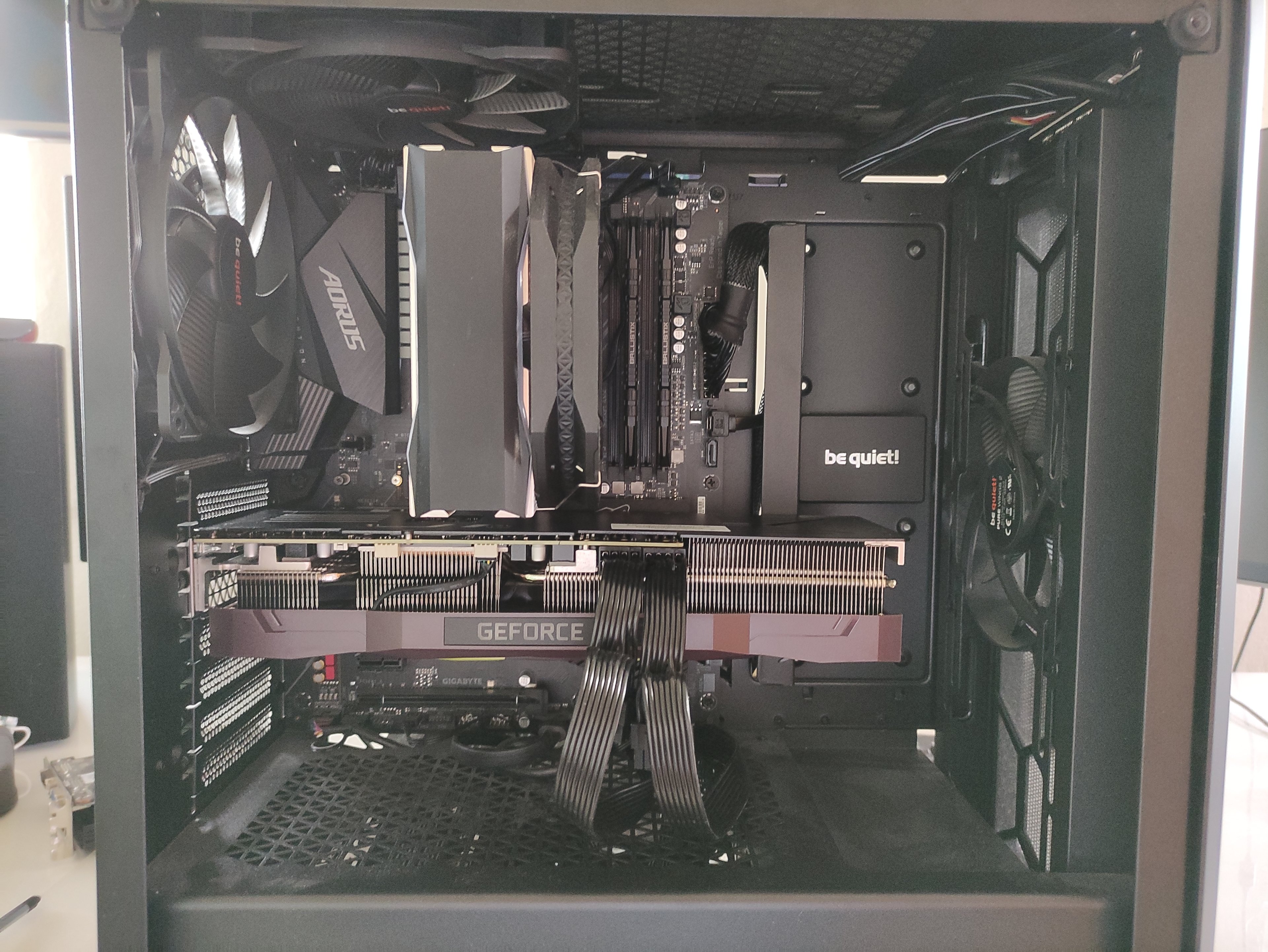

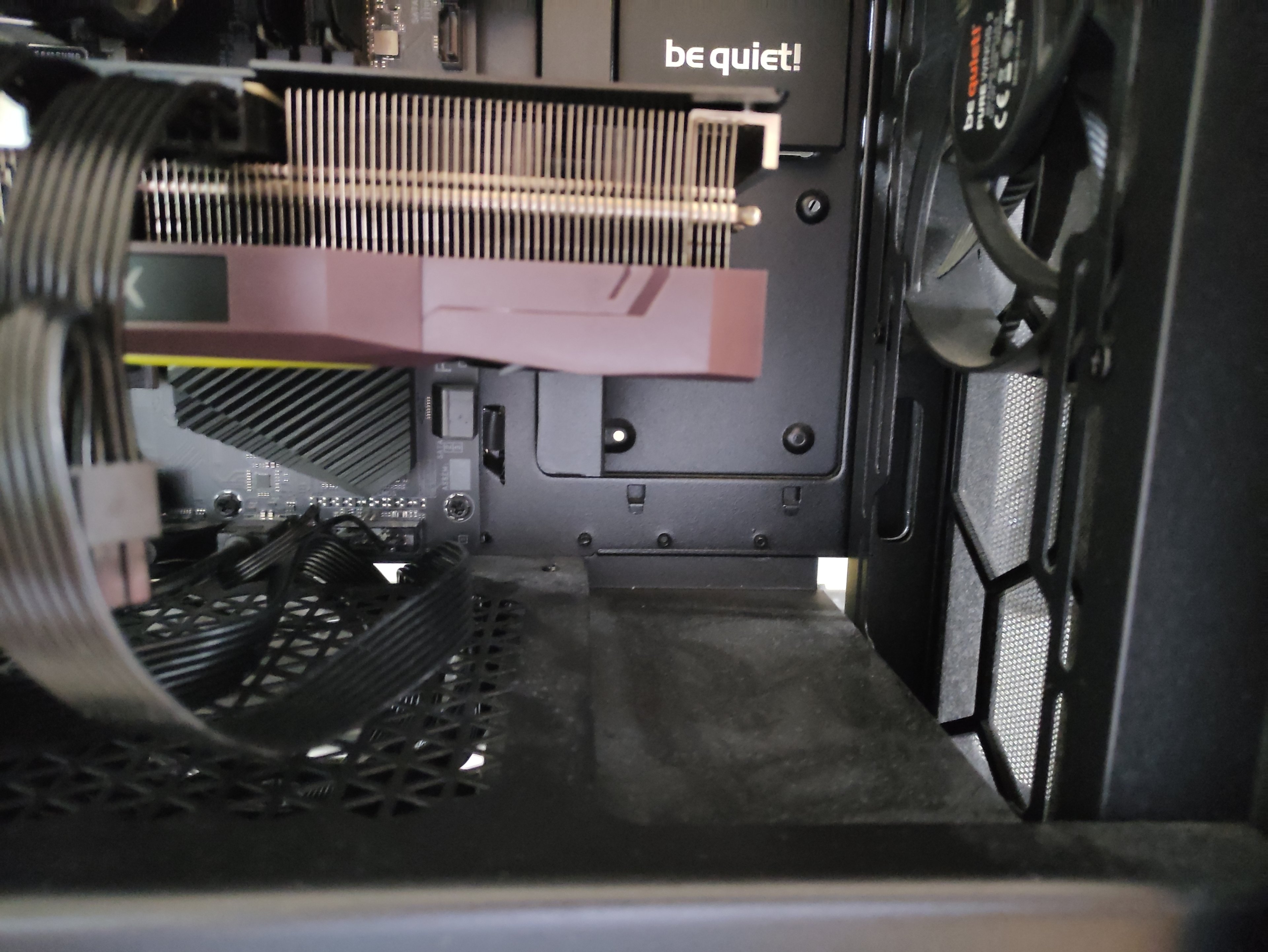

Einfach mal ein gut aufgelöstes Foto vom Innern des PCs hier reinstellen, vielleicht lässt sich daraus schon einiges erkennen.
Reaktionen: RaptorTP
Huiuiui das geht schnell hier 😊

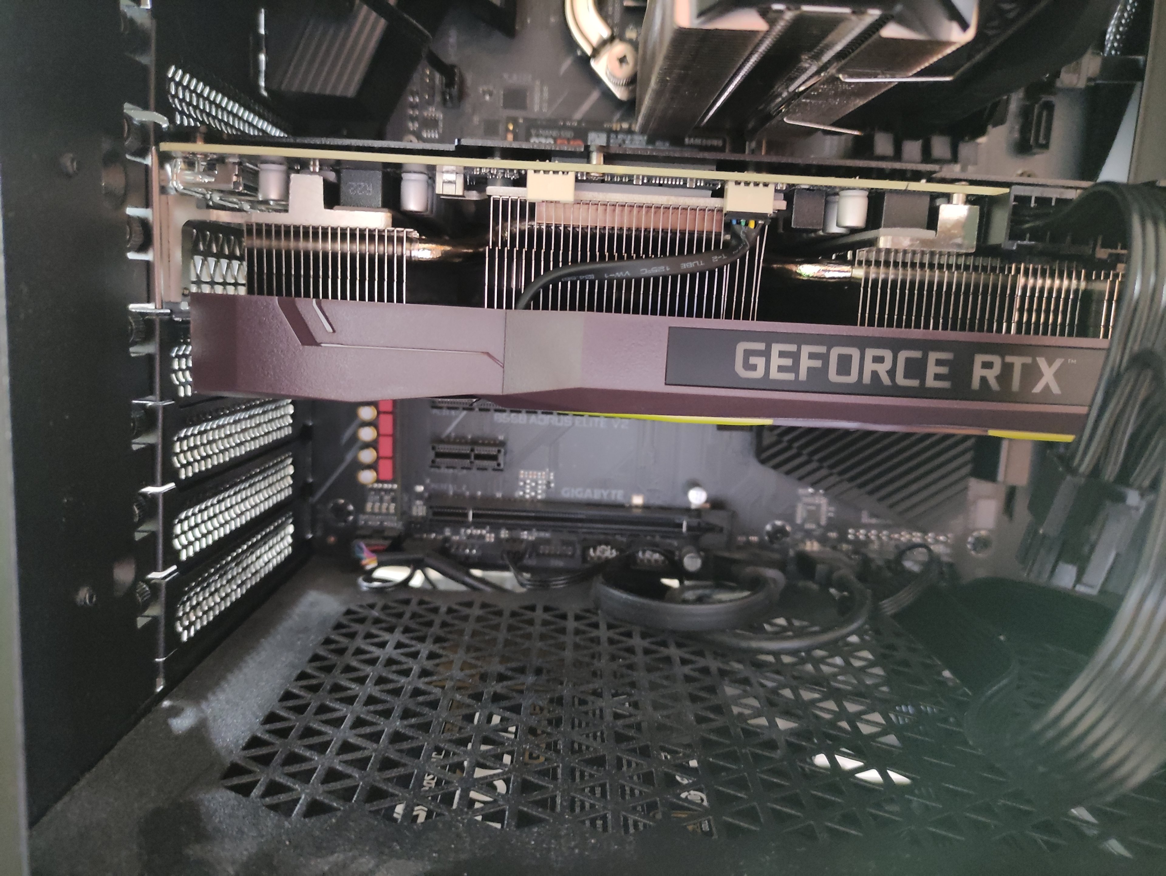

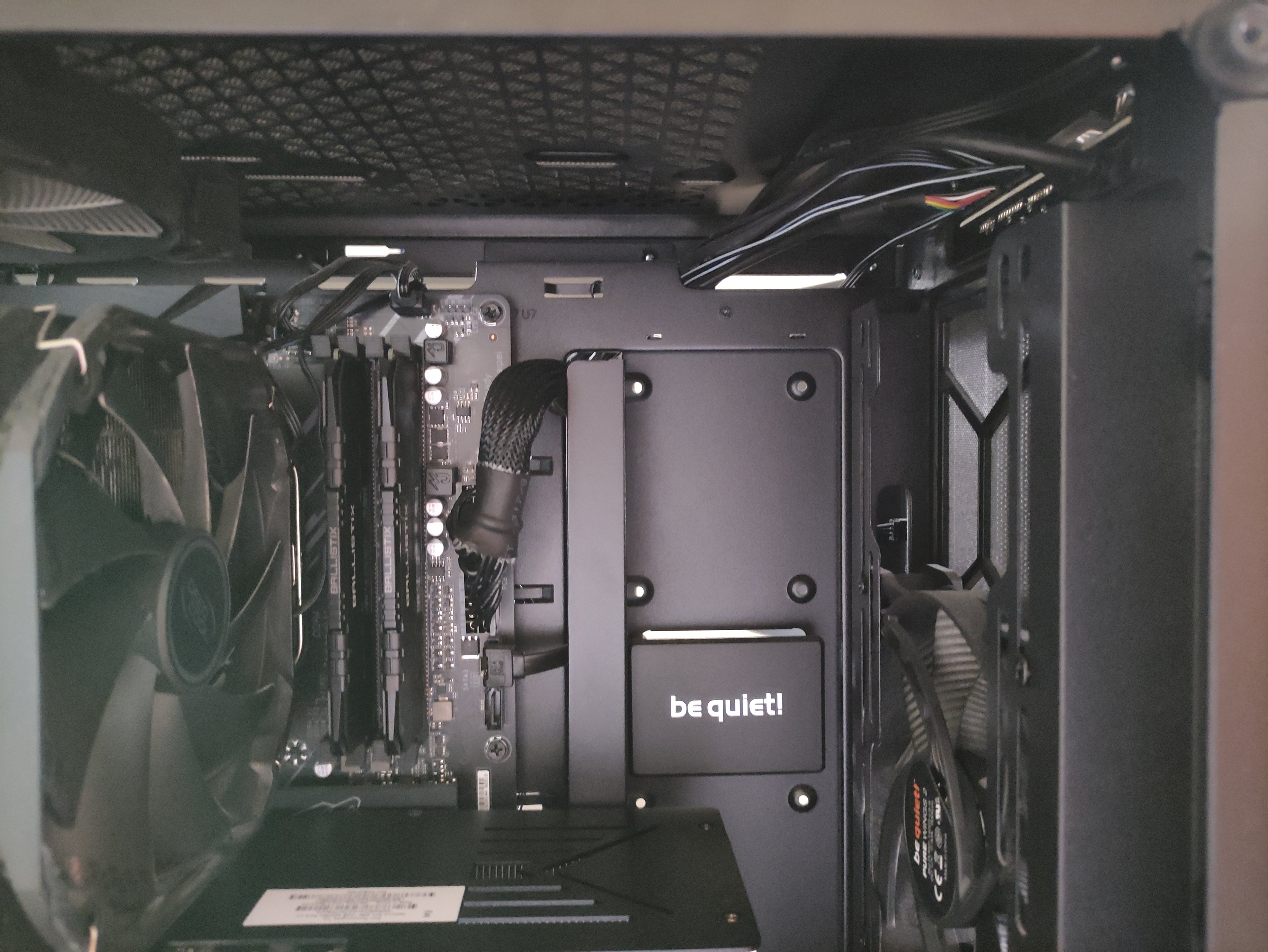

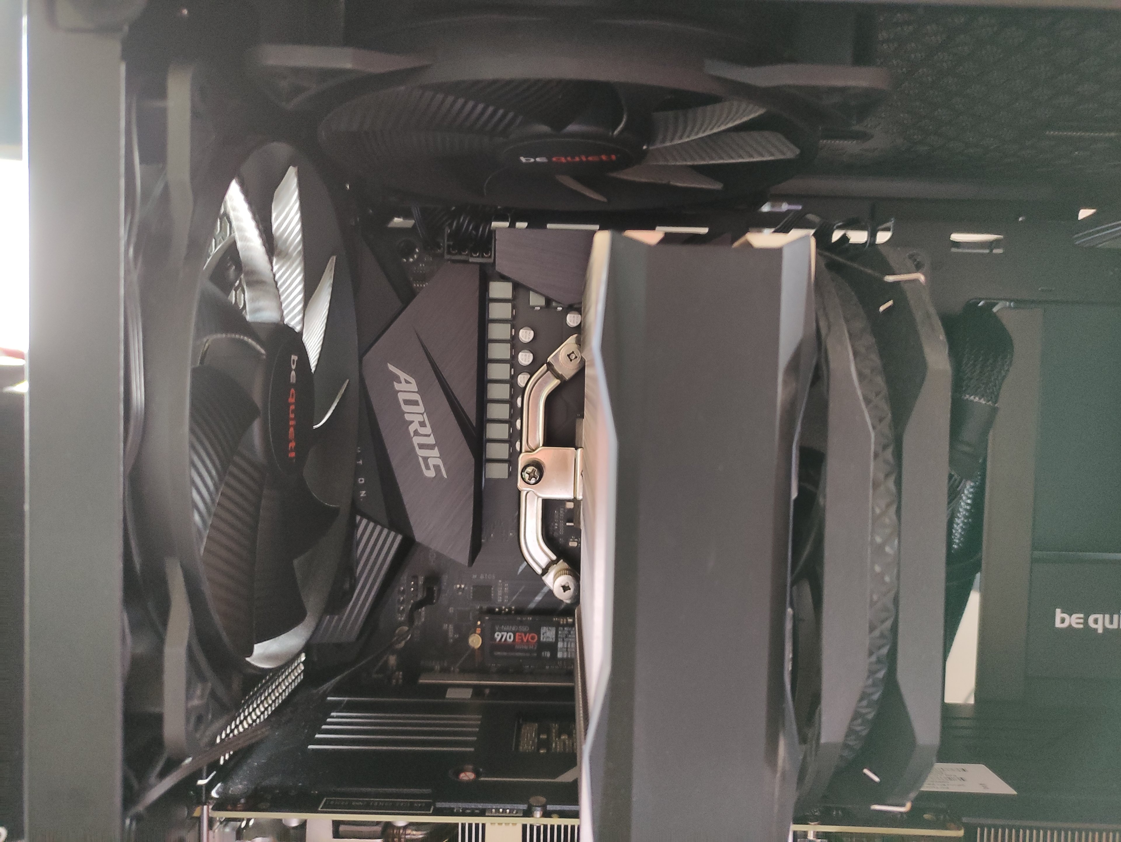

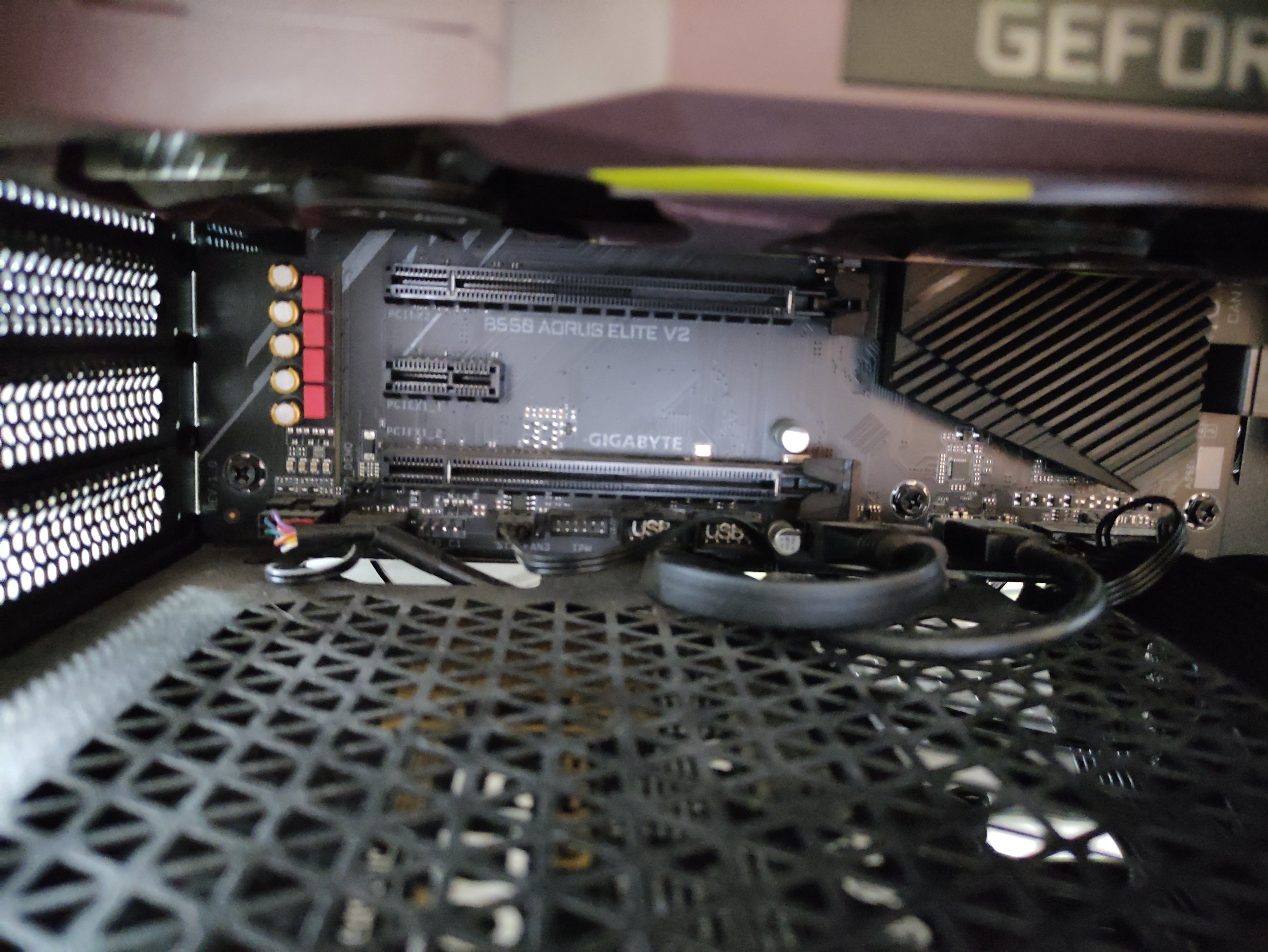

Ist angehängt, hoffentlich reicht das 😊
LG Mina
Ich vermute es liegt an CSM im Bios. Check das mal, ob das Bios im Legacy Mode installiert ist, eventuell kommen die neueren Grafikkarten nicht mit dem Legacymode klar.
Netzteiltausch... verwendest du auch die Kabel die bei dem Netzteil beilagen und zur GPU gehen?
Die Anschlüsse sind auf Seiten des Netzteils nicht genormt, entsprechend kann es da Herstellerübergreifend oder sogar innerhalb der verschiedenen Modellreihen eines Herstellers zu unterschieden kommen.
(wobei es sein kann, dass es die 3080 auch schon gerissen hat, diese wenn möglich bei einem Bekannten mal in den Rechner hängen, der um den Aufwand zu minimieren, möglichst eine Karte mit zwei 6+2 Anschlüssen betreibt)

Du kannst auch mal schauen ob du jemanden in der Nähe hast, der mal drüber schauen kann:
