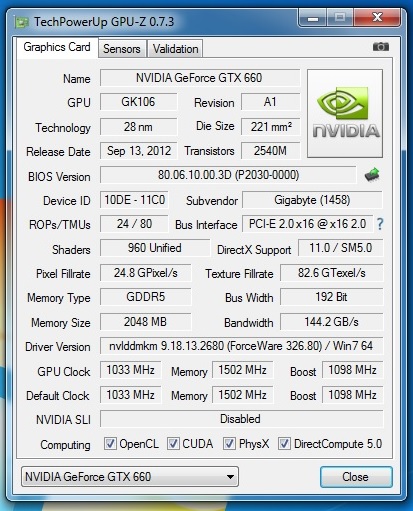

du brauchst einfach nur eine *echte* GTX 660
eher unwahrscheinlich das der Power seller ihm eine 7870 ohne Aufpreis einbaut
son quark! es gibt doch keine 660 mit 192 shadern!!!
btw: das ding passt ohne probleme
@ pipi , Er meint wohl die Speicheranbindung aber auch egal .
@ TE ,
wenn er die Karte gegen eine normale 660 GTX mit 2 GB Ram DDR 5 tauscht ( ohne Aufpreis ) dann ist alles ok .
Ach sorry, hab vorne nachgeschaut GPU Z zeigt tatsächlich 192 Shader
Ist trotzdem eine 660 GTX weil der Name der Karte vom Chip abhänig ist der eingebaut ist .
Und da ist nunmal ein GK 106 Chip drin wie in der richtigen 660 GTX auch .
Nur der rest der Karte ist müll hoch 3
Mit der GTX 660 kannst du sicherlich noch BF4 spielen, nur in welcher Qualität weiß ich nicht, aber soweit ich weiß ist die empfohlene Anforderung eine GTX 660 oder HD 7870 oder höher http://www.pcgameshardware.de/Battl...ls/Battlefield-4-Systemanforderungen-1087596/

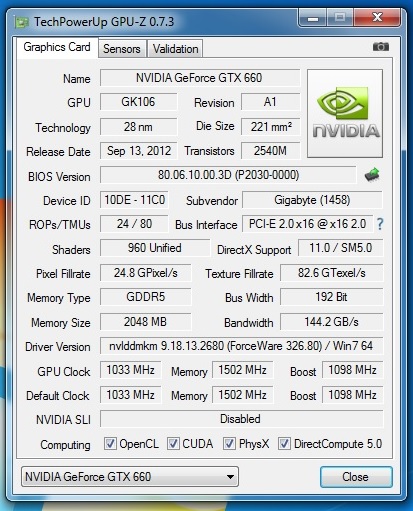

Und auf Windows 7 läuft es auch, nur ohne DX 11.1 was aber mit der GTX 660 sowieso nicht geht.
