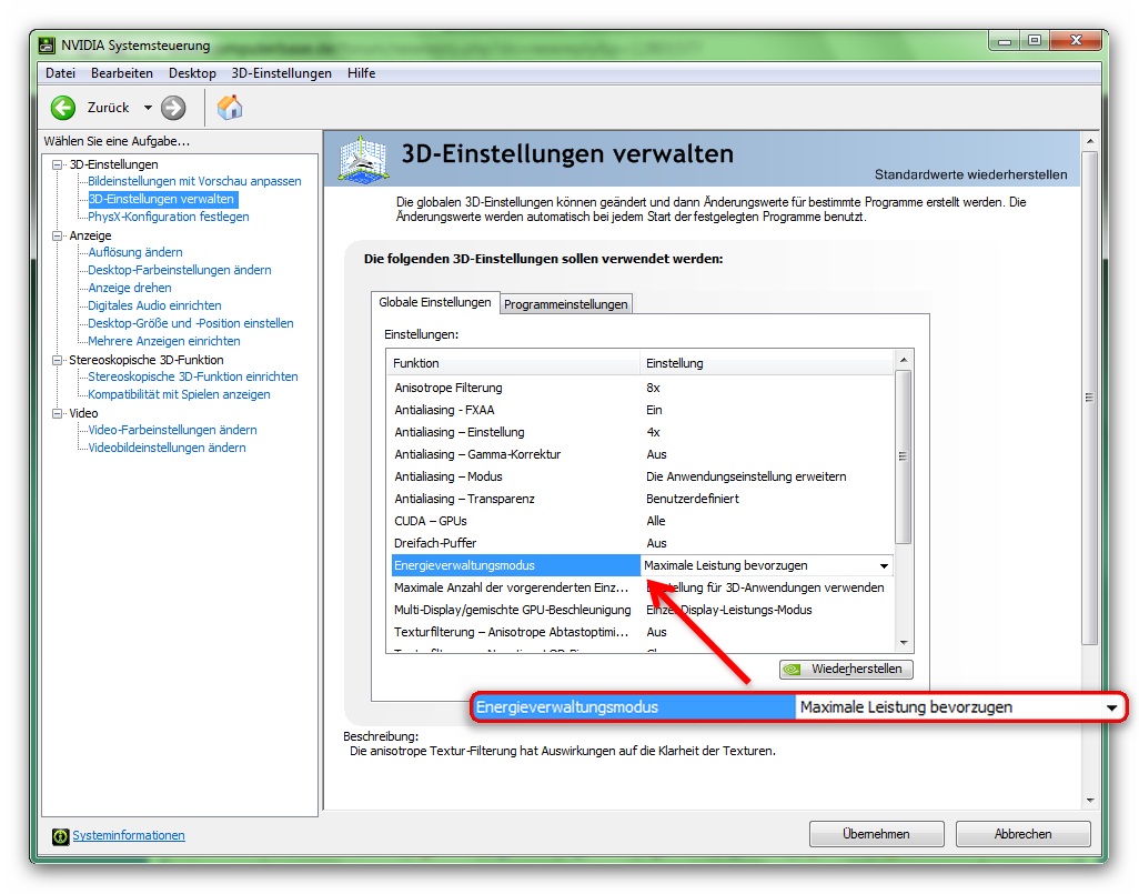

Nvidia Energiespareinstellungen:
Nvidia Systemsteuerung > 3D-Einstellungen > 3D-Einstellungen verwalten > Globale Einstellungen > Energieverwaltungsmodus auf "Maximale Leistung bevorzugen" einstellen.
